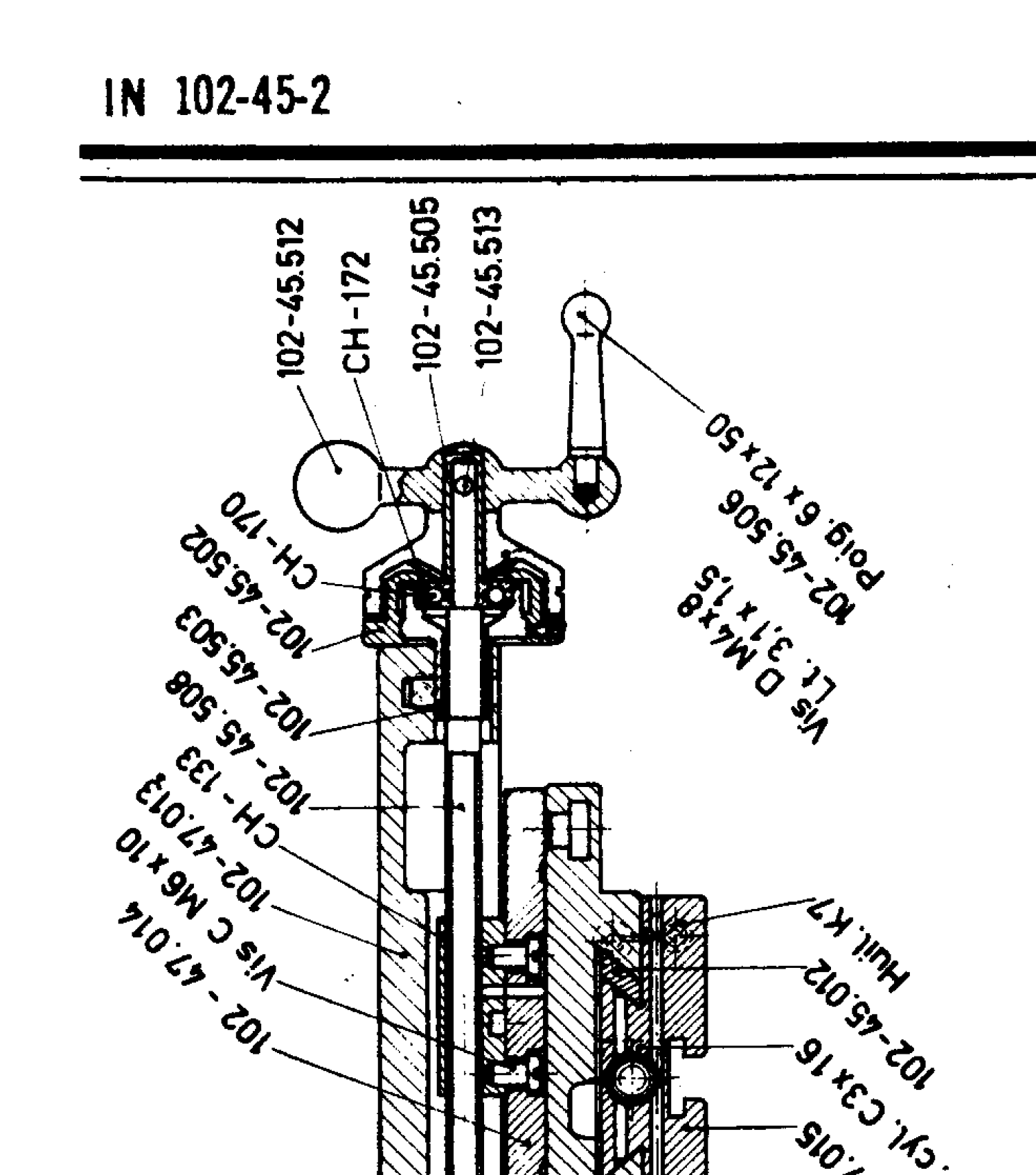

Nemáte prosím někdo lepší verzi tohoto výkresu*?
Na příčném posuvu je většina vaklu právě zde, myslím, že to někdo rozebíral a nesestavil zcela správně (imho dal jeden mezikroužek opačně a možná i něco zůstalo pod ponkem).
Díky, T.
*EDIT: Lepší a hlavně správnou, teď vidím, že moje sestava vypadá trochu jinak.
EDIT2: Něco jsem našel:
1.883236Schaublin102N-45.pdf
(307.15 KiB) Staženo 929 x

Tak pevně doufám, že hlavní porci vaklu příčného posuvu má na svědomí hřebík (asi), použitý místo kolíčku (jeho průměr je cca 2.8mm, dírka má kolem 3.3)..
Na části rozjezdu (cca 3cm) je bohužel citelná vůle i mezi šroubem a matkou, tj. asi vyježděný šroub, což bude trochu oříšek, ale zatím počkám, jak to dopadne s novým kolíčkem.
Trochu haprovalo i uložení matice (také kolíčky), po sborce to vypadá lépe, časem zkusím nové kolíčky.
Btw. u podélného to bylo vše pouze neutaženou maticí (buď šrouby povolily vibracemi nebo jsem je zapomněl dotahnout při skládání po čištění, což je asi pravděpodobnější).

tak jsem si včera vypiloval nový kolíček, sesadil vše zpět a udělal nová měření:
Podélný posuv mi udělal velkou radost, na šroubu vůle téměř není, možná nějaká stovečka a když za to zaberu, je celkový vakl kolem čtyř stovek (časem můžu také ještě zrevidoval kolíček atp.). U příčného je nyní vůle jen v sestavě šroub-matice, bohužel celkem dost velká (12-14 stovek podle místa) a asi v celém rozsahu (šroub jsem vyčistil, před tím to možná někde vymezovala špína). Řekl bych, že šroub není originál, díra pro kolíček byla malá (musel jsem zvětšit) a hodně vyosená, to by asi Schaublin nevypustil.
Uvidím, až to budu chvíli používat, jestli s tím budu něco dělat.
