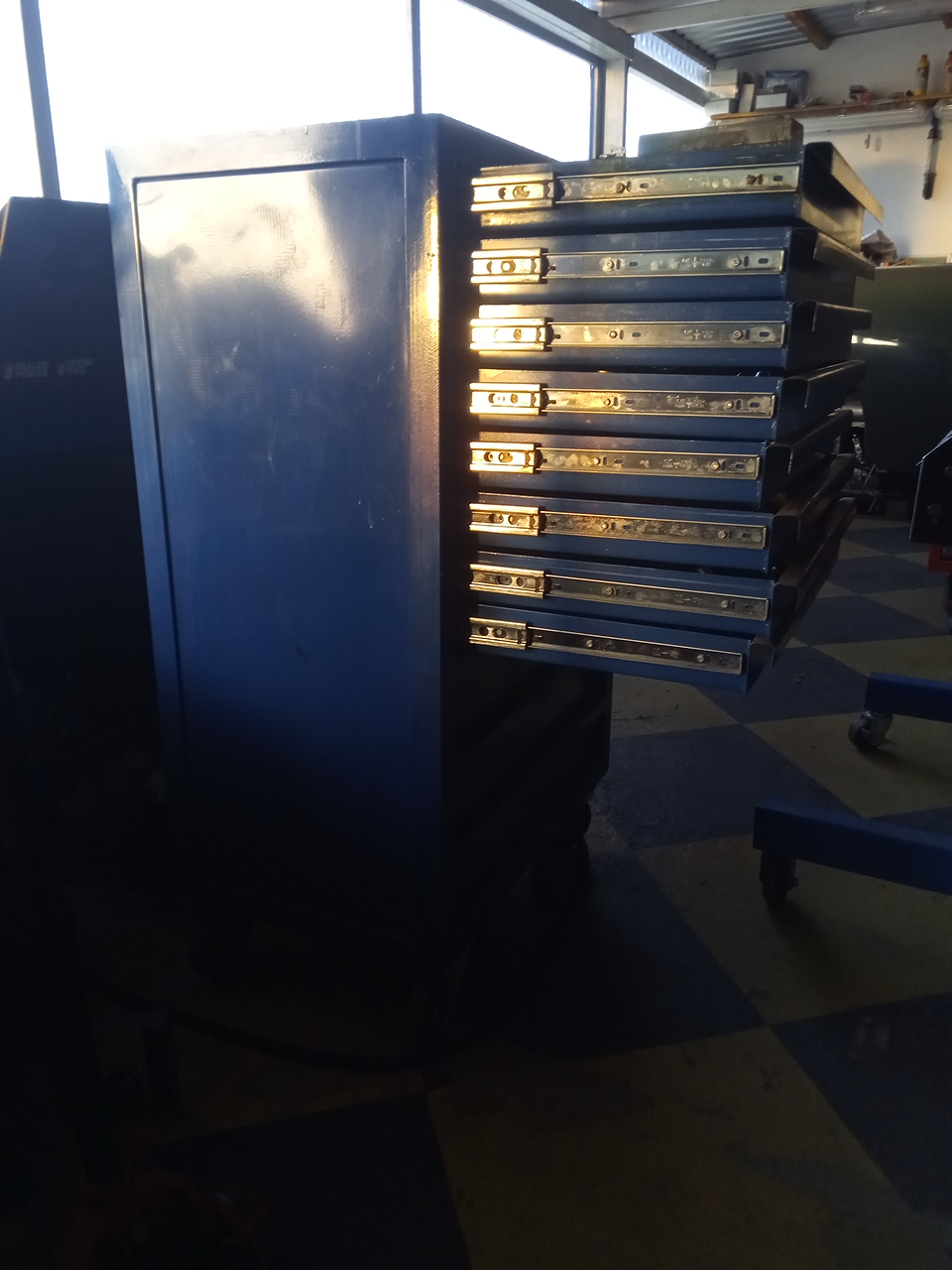

Takže 3 šuplíky, jak je máš silný? Kostra má svůj pevnej rám, nebo je to jen naohýbaná plechová krabice? Jaká síla? Co tam máš za plnovýsuvy?
5x plnovýsuv 200kg http://www.kovaninabytkove.cz/cs/eshop/ ... 00-mm.html
Nedovedu si ale představit dávat do toho šuplete 200kg, to je pak trochu mimo účel mobilního vozíku.
Co by mělo být problém, když nepočítám dodací lhůty objednanejch věci, to přes víkend udělat, nastříhat plech na padačkách, naohýbat, našroubovat výsuvy, udělat pevnej rám do kterýho se našroubují hotový šuplíky, posadit to na 4 kolečka, rozebrat, stříknout uretanem... V čem vidíš zádrhel?

napriklad tento https://www.nabytek-polak.cz/produkt/54 ... 0-mm-.html .kostra je ohybany plech a je to vystuzene L profilmi a zvarane
Příspěvky: 5262
2. 1. 2020, 4:31
No a?
Spodek, vršek na ohraňováku naohýbanej do kufru, bočnice do kterých budou našroubovaný plnovýsuvy, předpokládám že na těch malejch šuplíkach nebudou 200kg kolejnice, tím je daná síla plechů. Plocha taky. Jednoduchý záda. Automatizovaná sériová výroba, na závěr komaxit. Kdyby na to nemuseli nastavovat linku, protože to dělaj předpokládám sériově, tak ho udělají v tý velký firmě za dva dny taky. Pořád nevidím problém.
Rozdíl je akorát v tom, že když se rozjedou, díky lepšímu vybavení jsou rychlejší, všechno napoprvý sedí.
Uzavřený konstrukce se na obyčejný ohybačce ohýbají blbě, sice si to vypodložíš, ale nedosáhneš takovýho ohybu jako na segmentu, proto se to řeší tím rámem, kterej jen vyplníš. Šuplíky zrovna tak, oni je ohnou ohraňovákem do přesný krabice, doma děláš čela. Nic víc, nic míň. Pokud jde o účel, není problém. Pokud jde o look, tak robotizovaná firma dosahne lepšího výsledku, je konec konců v ceně.

Já nic nekreslím, ani nepálím, jednu skříňku mám za víkend. Cena 7 včetně. Litr kolečka, Cca 2,5tis plnovýsuvy, zbytek železo, pár šroubků, kotouč do fryčky, trocha vaření a kus barvy a koberce. To co by taková skříňka stála u Poláků nevím, takovou nedělají. Rozhodně bych za ten víkend nevydělal to, co bych za ní musel jinak zaplatit.

5. 1. 2020, 2:38
Trochu jsem poklizel, tak jsem to testnul. Šuplíky jsou standardně naplněný nářadím, v některých spárách jsou vidět klíče, v týhle poloze začíná bejt znatelný nadlehčení zadních kol.

DwPetr píše: 5. 1. 2020, 2:38 Trochu jsem poklizel, tak jsem to testnul. Šuplíky jsou standardně naplněný nářadím, v některých spárách jsou vidět klíče, v týhle poloze začíná bejt znatelný nadlehčení zadních kol.
Jsi kaskadér ! Mě se jednou povedlo otevřít asi tři šuplíky //u těch skříněk od B2B u toho Polaka to nejde// čtvrtej už vyjel sám a celý se to kácelo. Naštěstí jsem to chytil ale hezký to nebylo ! Možná by byl VELKEJ problém se zpod toho vyhrabat !
