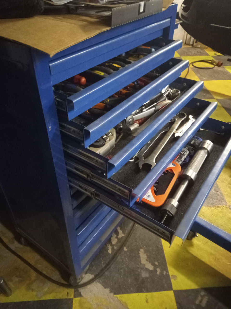

Výroba vlastního, pod 100kg váhy to je jen papír. Do 20 tis, což je tak maximum co jsem potkal na krámech, jsou všechno papíry. Ne že by to nefungovalo, ale je to jak s tou vrtačkou, nalakováná bída. Solidní vozejk se dá udělat za 7 tis. 1mm plech a šuplíky na plnovýsuvech s dotahem a útlumem.
Pokud jej dělat nechceš a stačí ti papír, tak za 7 tis se dá koupit komplet vozejk i s nářadím, případně pokud něco z toho zničíš, můžeš si to doplnit ze svých zásob. Ty laciný naplněný vozejky jsou všechny stejný, liší se jen barvou, samolepkou a nenažraností překupníka.
Jinak kvalita/výdrž nářadí je přímo úměrná inteligenci obsluhy. Jsou i tací co dokážou nasadit metrovou trubku na ráčnu a podobný prasečiny.

2mm už je zbytečný, 1mm stačí, ty plnovýsuvy bejvaj do 45kg.
Návod na co, na dva ohyby, přivaření zad a čela s ohlým madlem? Každej plechař by s tím neměl mít problém, naohybá ti je, jen si to povariš, tady beru ty plnovýsuvy http://www.kovaninabytkove.cz/cs/eshop/ ... PQQAvD_BwE
