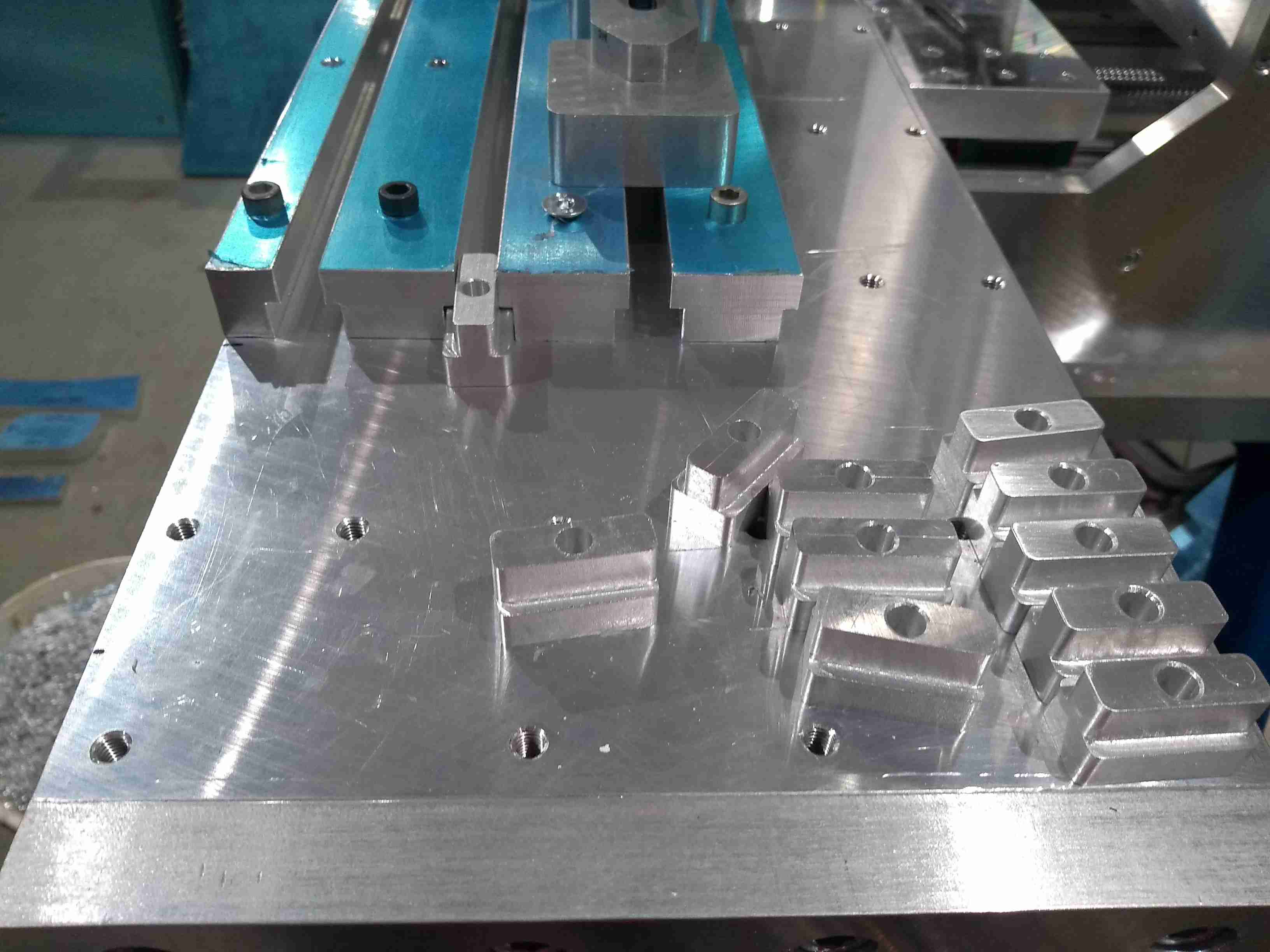

a pokud stůl zůstane z duralu, tak si udělej v čelech místo na delší kameny, ty klasické jsou navržené na litinu a dural brzo omačkají.
Mrosconi
- Příspěvky: 2102
A nebo raději stůl bez drážek ale s dírami M16. Ideálně z jednoho bloku Alu 7075ky. Bez práce a určitě bude pevnější.
robyb
- Příspěvky: 354
- Registrován: 21. 11. 2018, 8:05
Odskusam to tak ako to mam nakreslene a potom sa uvidi co to bude robit.
Ak to nebude robit dobrotu tak si objednam olelovu brusenu platnu 20mm ktoru prikrutim na stol a do nej zrobim zavity po celej ploche 50 x 50 mm od seba.

Aj tak zalezi co na tom bude robit... ak tam bude mat cely cas nejake 2 zveraky, a raz za 3 mesiace ich da dole kvoli niecomu inemu tak tie zavity by boli lepsia cesta, takto to v rovine nemoze drzat ak to chce aj trochu pritiahnut...

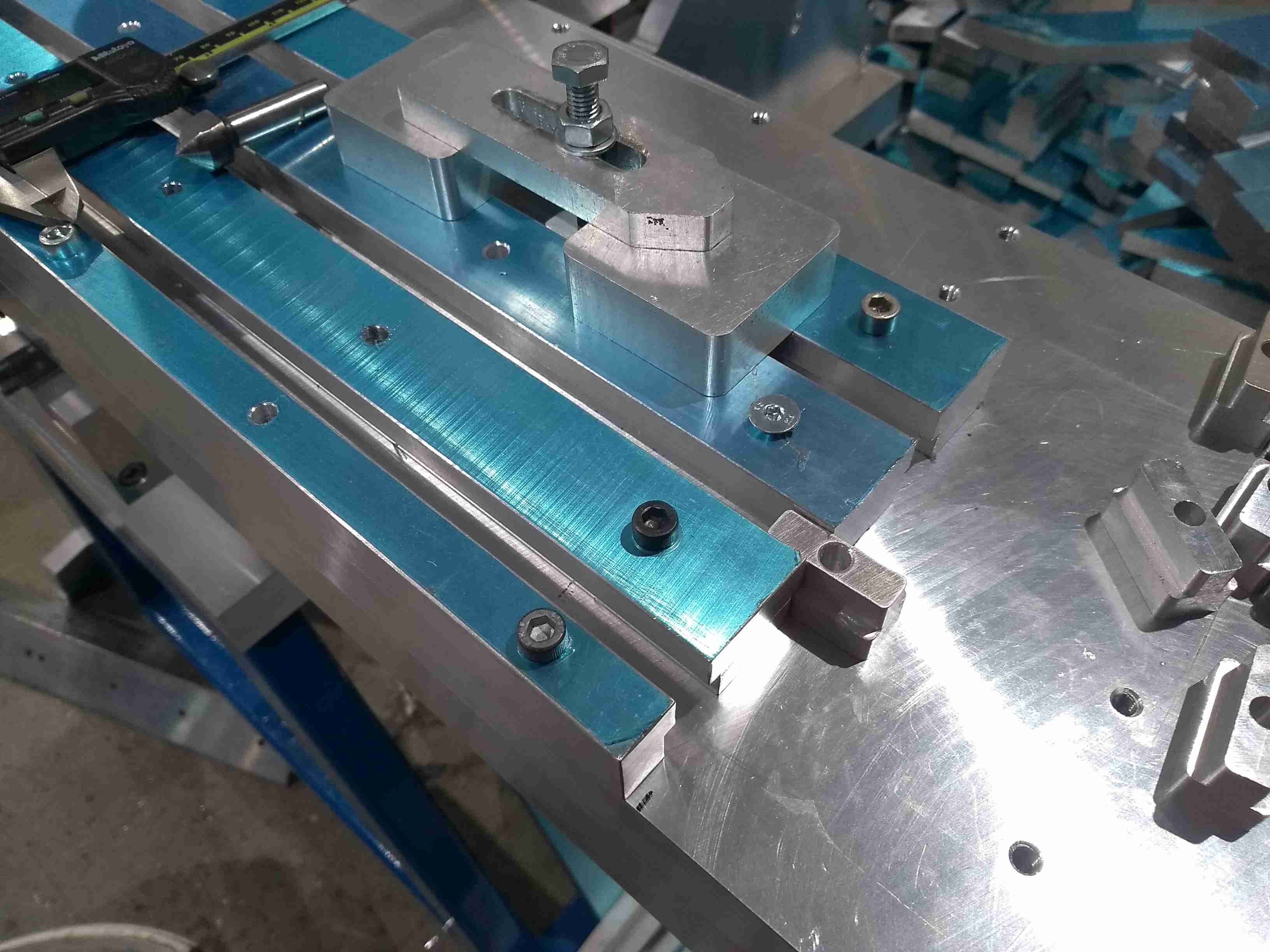

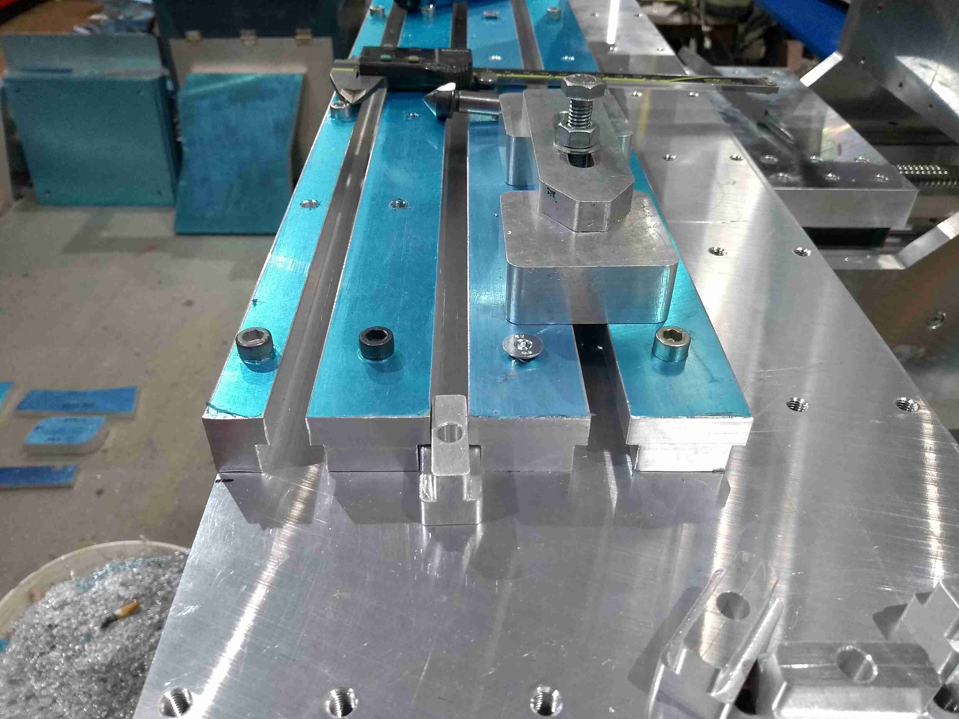

koukám že sis nenechal poradit, (abys v těch lištách udělal zespoda slepé závity + šrouby zespoda - nechtěl bych ten stůl se šrouby z vrchu čistit - tedy pokud ty zahloubení nějak ve finále nezaslepíš - ale i tak je to práce navíc)
ps. ty drážky by měli být v lajně s geometrií stroje + by měly mít nějakou solidní toleranci - abys měl nějaký komfort při upínání přes kameny
asi by pomohlo ty lišty zapustit do desky, nebo je s kolíkovat ?
ještě ti na těch lištách chybí sražení 45° - (náběh pro kameny + ochrana hran proti poškození)
