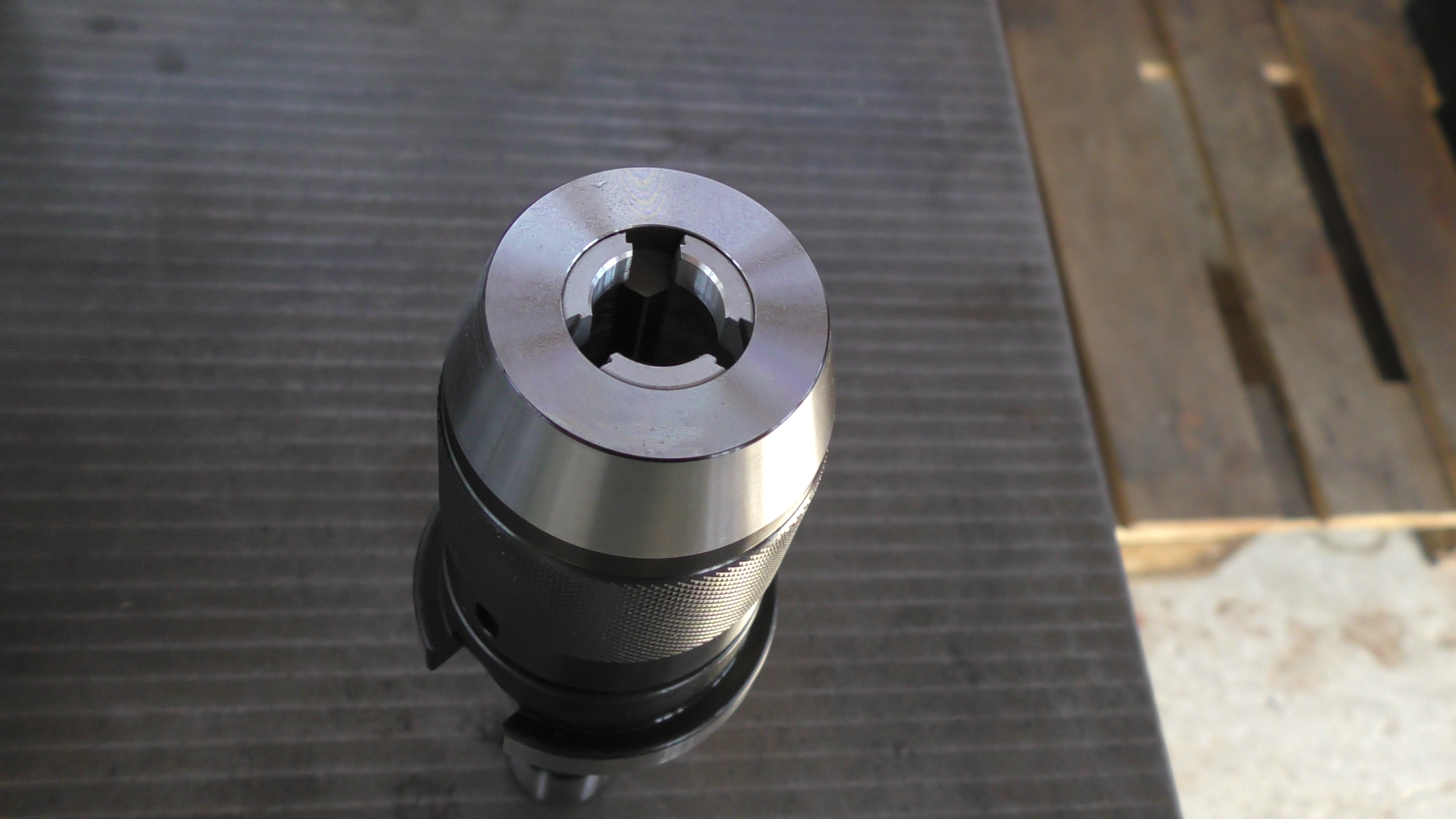

Přišla mi upínací hlava 2-16mm (mám ji s ISO40 kuželem, protože jsem ji chtěl do frézky). Naměřená přesnost je +- 0,06 mm. Udávaná 0,08mm. Je tedy v toleranci udané výrobcem za předpokladu, že těch 0,08 je +-0,08. Měřil jsem ji přímo ve frézce, takže měření je ovlivněno ještě přesností vřetena ve frézce. Tu jsme naměřili při přebírání frézky kontrolním trnem jako +-0,01.
Vypadá takto:
Stála 1650,- Kč i s dopravou. Objednáno na Ali (https://www.aliexpress.com/store/110385 ... 1802dU4XZM).

Prozradil by nám laikům někdo z profíků, jestli se ta házivost uvádí ±, nebo celková? Definici jsem si našel, ale jistotu v ní nenašel. :)
"Mechanická házivost je mírou odchylky hřídele od dokonale rovnoměrného poloměru, jak se jeho obvod pohybuje v příčném směru."

Sice riskuju pojeb, ale když se k odpovědi nikdo nemá, odpovím si sám.
Házivost se neudává jako ±, ale je to maximální velikost odchylky od nuly. Takže na videu níže je házivost nějakých 0,4 mm. (PS: Nemyslím si, že video má správně zvolený název, ale kdo jsem já, abych komentoval lidi, co to učí.) https://www.youtube.com/watch?v=lwHODJtfbls
Během snahy o zorientování v problematice jsem zabřednul i do anglickcýh termínů - concentricity, runout, total runout. Kdyby někoho zajímalo i to: https://www.practicalmachinist.com/foru ... ut.333970/
Každopádně na základě všech těch informací si netroufám říct, jestli se mivovo sklíčidlo do tolerance vejde, nebo ne, protože to by nejdříve výrobce musel přesně sdělit co, kde, jak a na čem měří, když píše o těch 0,08 mm.

Jestliže je to maximální odchylka od nuly, pak je to automaticky +- , pokud si to představím jako úhlovou odchylku. Tj. pokud virtuálně nahradím sklíčidlo jeho osou.

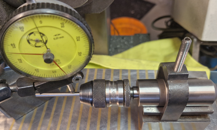

Měl jsem dnes ve firmě chvilku a tak jsem zkusil změřit hlavičky co tam jsou porůznu na strojích.
Házivost jsem definoval jako rozdíl mezi nejvyšší a nejnižší hodnotou na hodinkách. Nejvyšší jsem nastavil na nulu.
Tohle je Solid, což je snad původně Albrecht co skejsnul v NDR. To je sklíčidlo do 4 mm.
