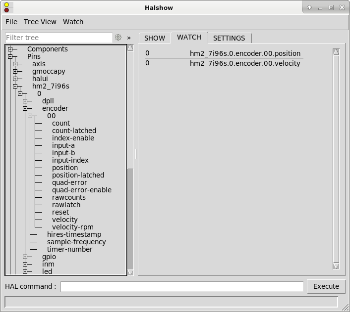

A co ten enkodér? Funguje? Mění se hodnoty pinů encoder, když s ním točíš?

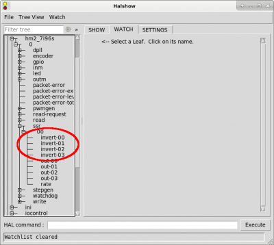

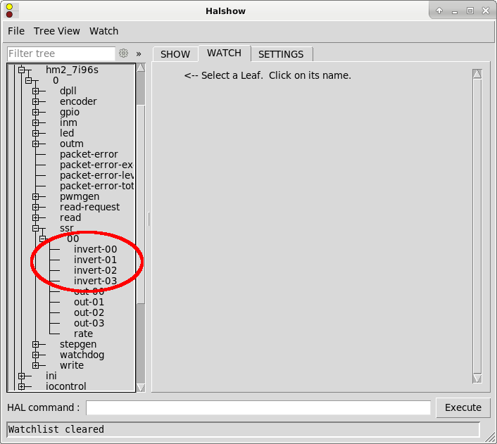

Mě to tam inverzní piny našlo:
Dej vědět, pokud by je tam taky máš.
Pak by stačilo zaměnit:
Kód: Vybrat vše
./suf16cnc.hal:35: parameter or pin 'hm2_7i96s.0.ssr.00.out-00.invert_output' not found
za:
hm2_7i96s.0.ssr.00.invert-00
Znamenalo by to, že je chyba jen v PncConf. Napíšu tedy rovnou na Github, ale až mi to potvrdíš, ať tam zbytečně nezmatkuji.

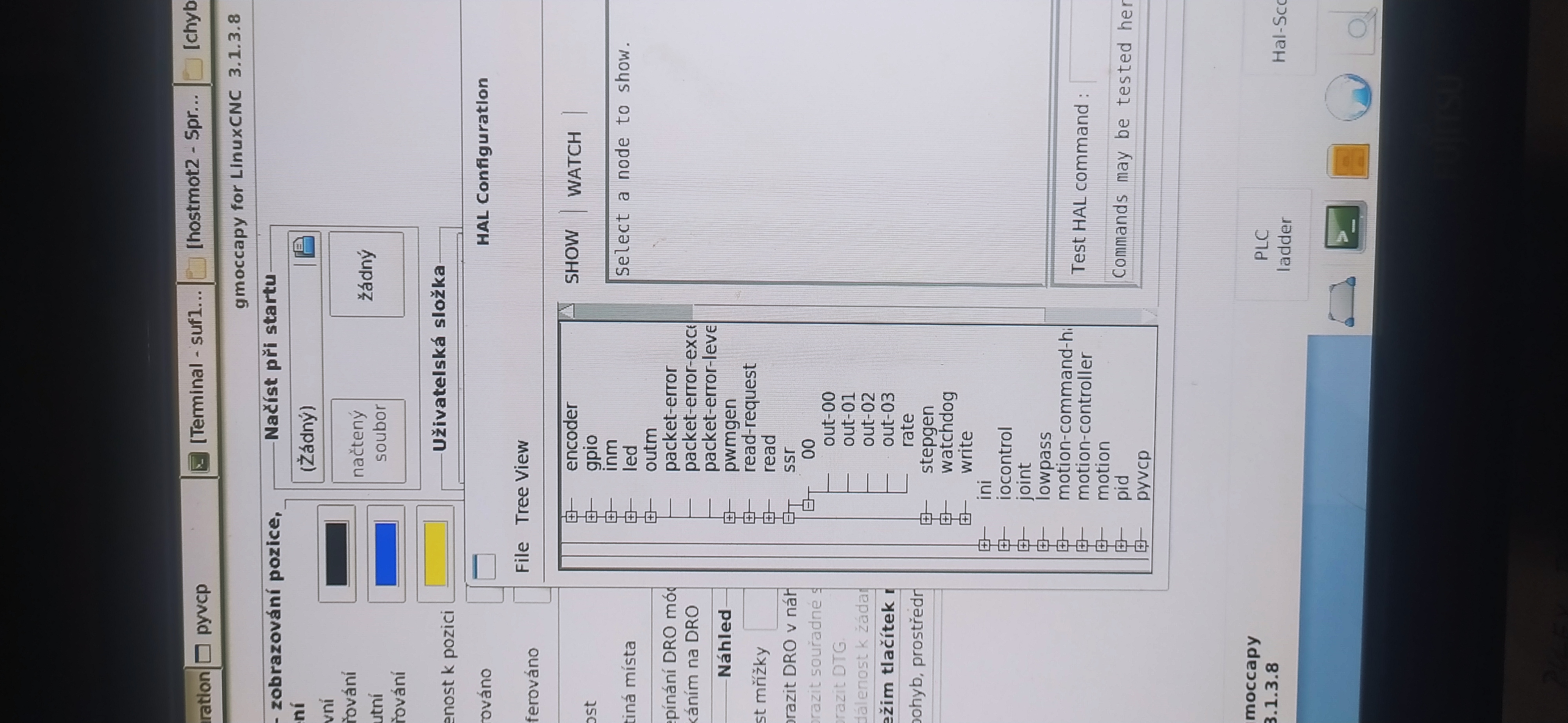

No, ty invert tam právě nemám. Ale večer můžu zkontrolovat a vyfotit.
josef.polasek
Příspěvky: 65
Registrován: 13. 8. 2022, 11:23
13. 9. 2023, 6:26
Takhle to vypadá u mě.
Co se týká encoderu, tak se asi hodnoty nehýbou, respektive nevím které hodnoty se mají hýbat.
Pokud dám kolonku watch, tak tam ty kontrolky při otáčení blikají.

Tak to je divné, teď jsem schválně, přehrál na své 7i96s jiný firmware a zase vrátil původní a furt ty invertovací piny tam mám.
Takhle nějak by to mělo vypadat:

Jinak co se týče toho encoderu měli by se měnit tyto hodnoty:
