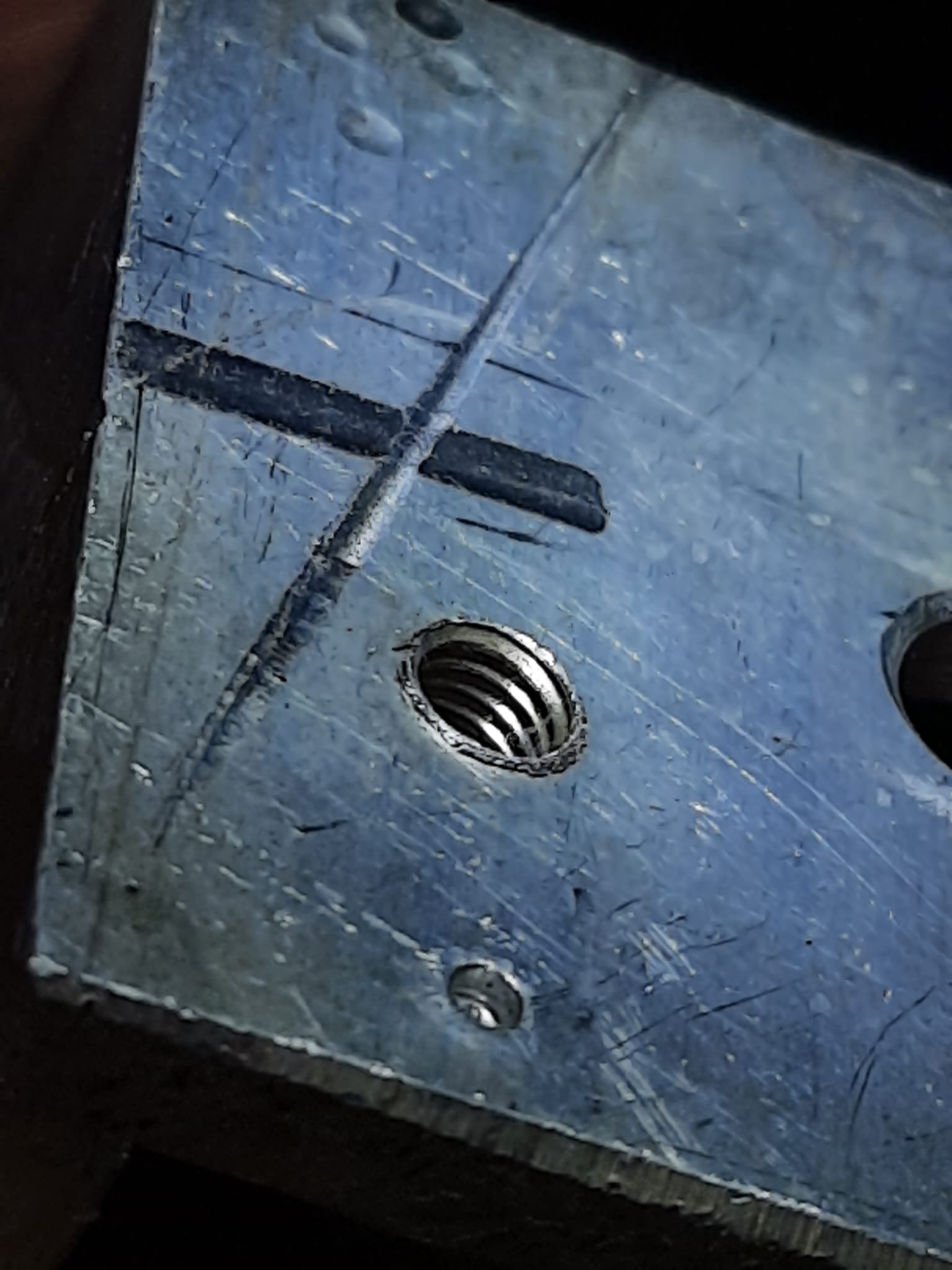

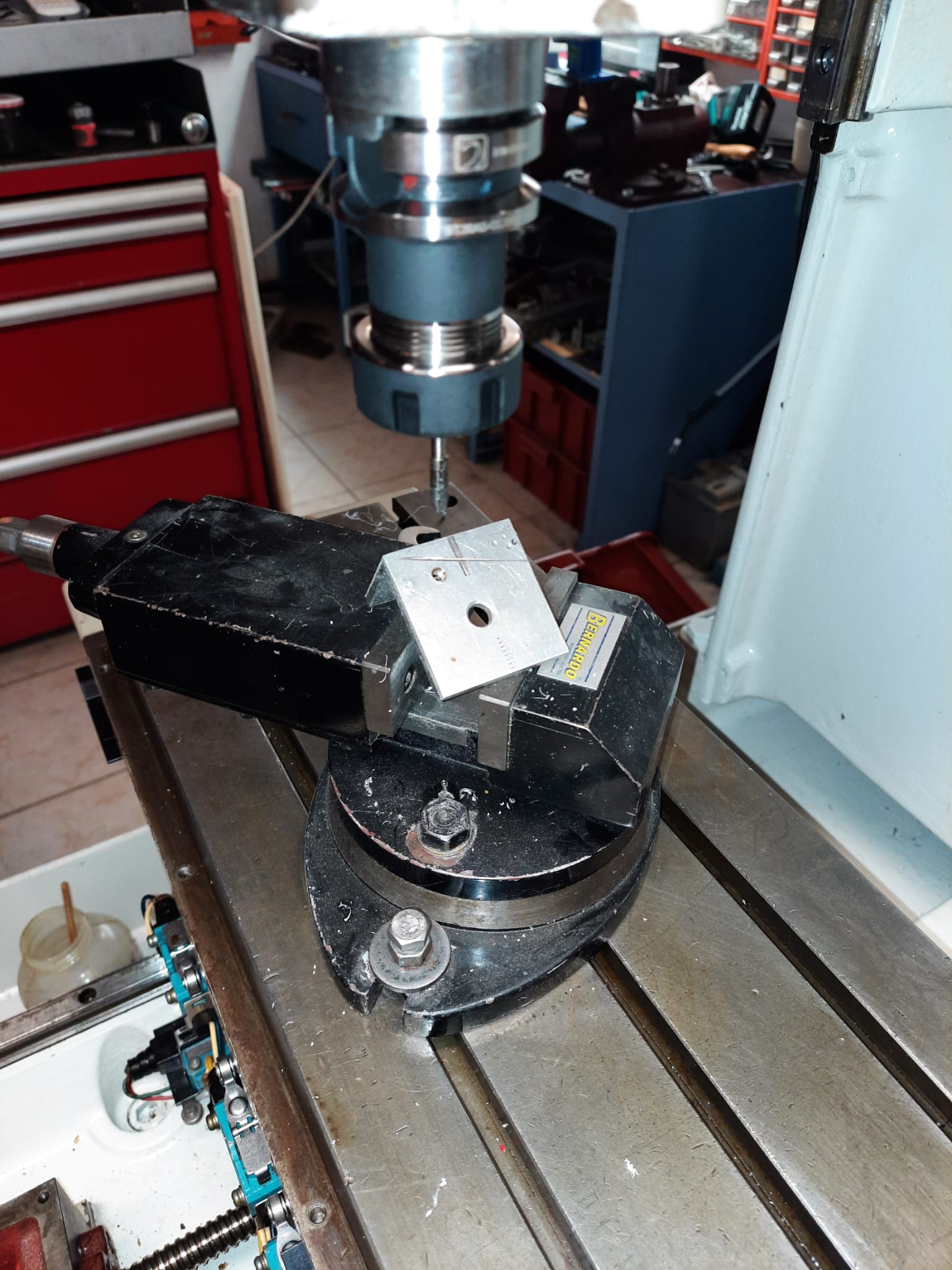

Jinak bych se rád pochlubil prvním závitováním:
LinuxCNC - MESA 7i96
zz912.webnode.cz
