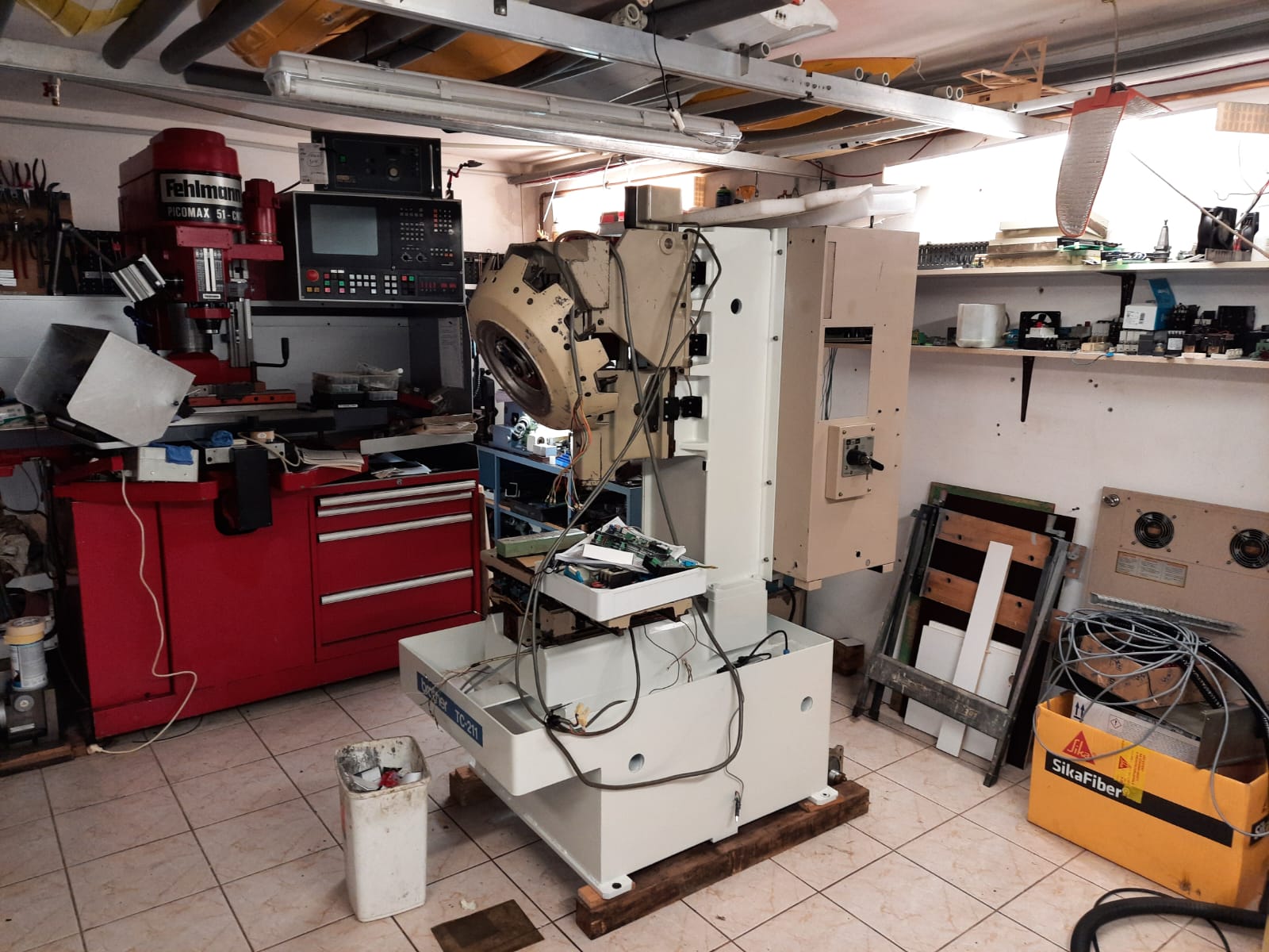

Zdravím,
tak jsem se konečně dostal k tomu, že budeme s kamarádem dělat retrofit už trochu dospělejší mašinky.
Mechaniku a elektriku už má skoro hotovou a příjde řada na mě, budu muset pořešit nastavení LinuxuCNC.
Momentálně řeším filozofii ovládání vřetene.
Budu tam mít Mesu 7i96 (Kdo mě zná, tak by byl velmi překvapen, kdyby tam bylo něco jiného :D )
A motor je tam nějaký Asynchronní s resolverem.

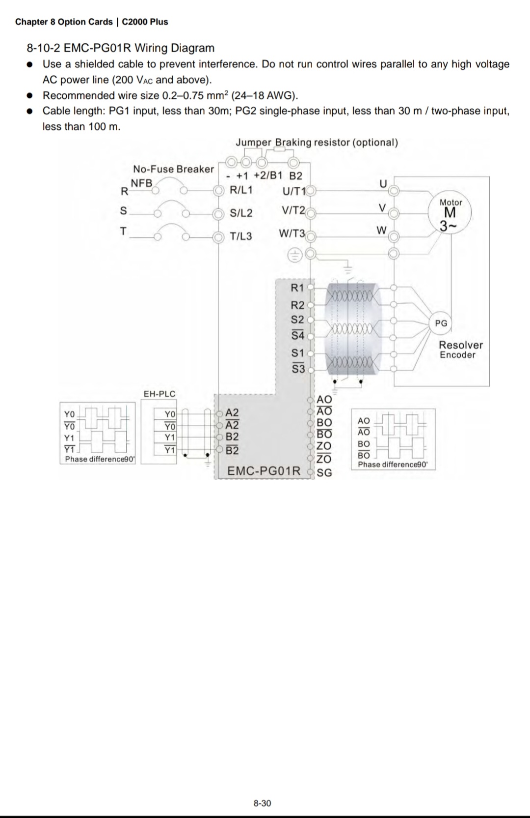

Z profcomu nám dodali tento měnič:
VFD015C4EA-21
Frekvenční měnič C2000+; 1,5kW; 4A; 460V; 3fáze; IP20; STO SIL2; EMI
s kartou:
EMC-PG01R
Enkodérová karta pro resolver; VFD-C2000
Manuál - https://downloadcenter.deltaww.com/down ... 1&hl=en-US

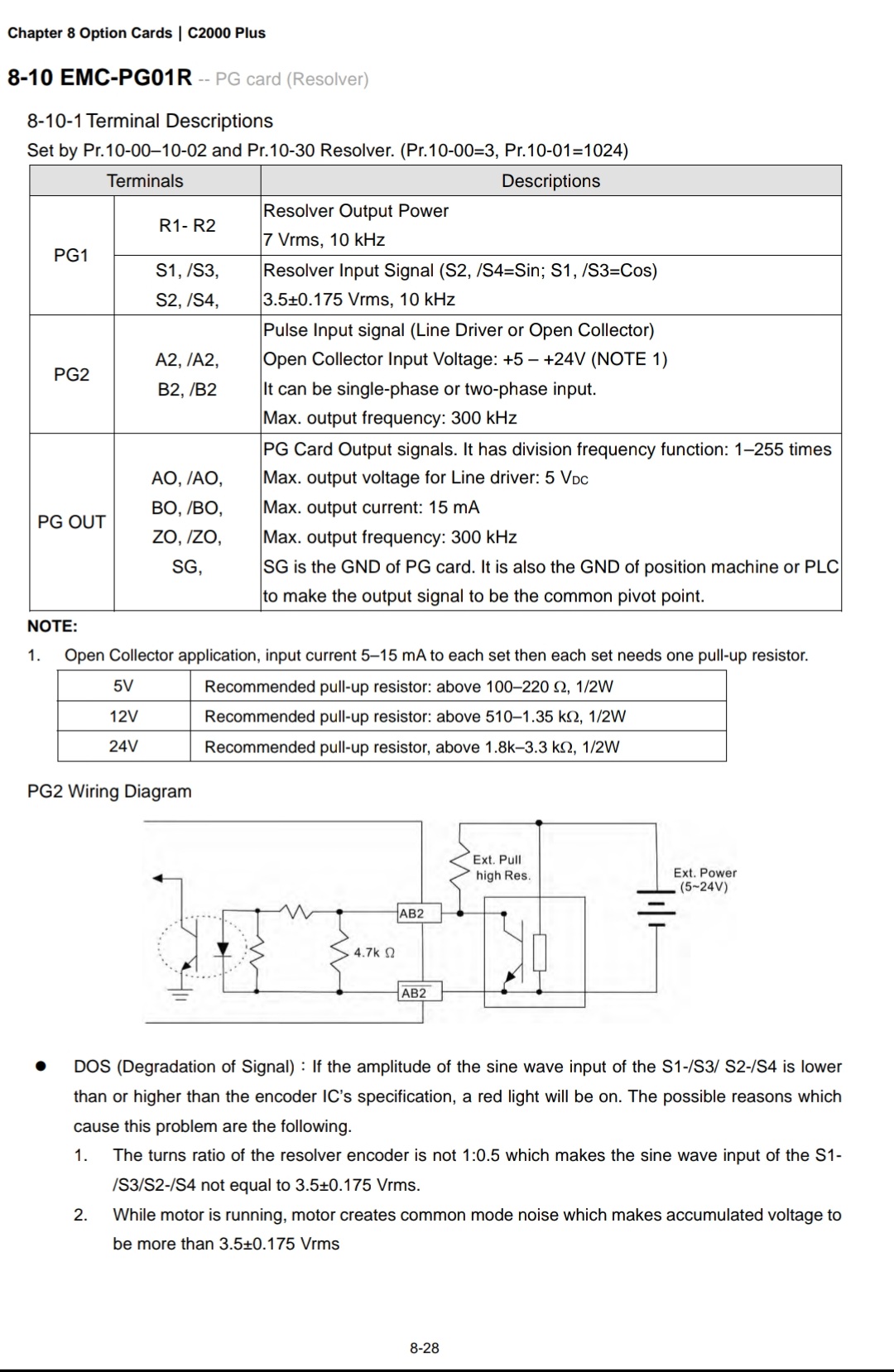

Na resolverové kartě jsou kvadratické vstupy i výstupy pro "napíchnutí se". Výstupy mám v plánu zapojit do Mesy do vstupu na Encodér.
Ovšem nevím, zda využívat i vstupy.
Zvažuji dvě varianty.
1) Nevyužít vstupy na resolverové kartě a řídit to přes Modbus.
2) Vstupy zapojit do Stepgen konektoru Mesy a řídit vřeteno jako klasický krokáč.
Co myslíte, že bude lepší?

Vreteno jako krokac, tedy v polohovem modu bych nepouzival. Bude se to zbytecne pretezovat kdyz to bude chtit udrzet polohu ve chvili kdy neni ani treba uzkostlive hlidat otacky.
Na tu c2000 musis dopojit i halovky z toho vretena

24. 12. 2022, 6:31
Ne resolver neresim. Tyhle brothery meli jeste vyvedene tri halovky kvuli rizeni komutace. Aby ten menic sel prepnout do polohove regulace kvuli zorientovani vretena musis mu poskytnout tyhle tri signaly. Info je v manualu k te karticce pro encoder.

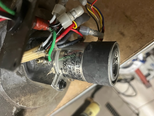

Příspěvky: 1649
24. 12. 2022, 7:26

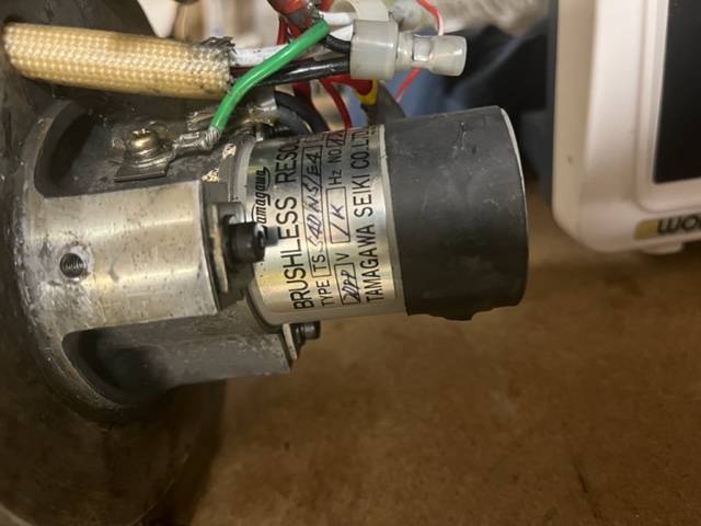

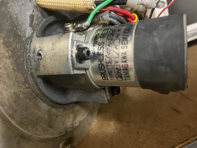

Foto resolveru.

Encoder a hallovky
zz912 píše: 24. 12. 2022, 7:21 Asi mi to hlava nebere.
Takze ten vretenovej motor je rizenej přes resolver a i přes halovy sondy?
V návodu k resolverove karte nic nevidim.
Příspěvky: 23390
24. 12. 2022, 9:34
Prave ze by to mel byt synchronni.
A ta c2000 umi synchronaky ale pouze za podminky tech halovek. A pak teprve nad tim umi servosmycku polohy s encoderem.

A navíc by se zřejmě dal někde najít i nějaký štítek nebo zbytek dokumentace.
Nebo se podívat, jak a kam to bylo připojeno původně.

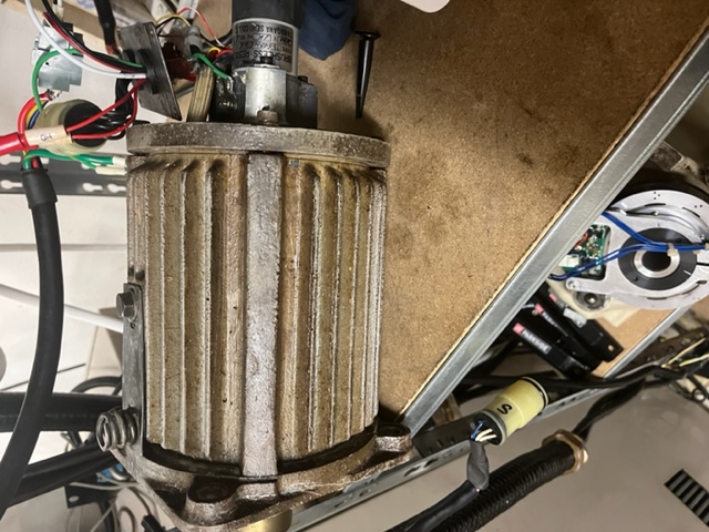

Volbu měniče řešil kamarád, já jen prověřoval, aby to šlo napíchnout na LCNC. No, asi první krok co s kamarádem udèláme, by mělo být prověření, zda se jedná se o synchronní motor, nebo o asynchronní.
Bohužel k motoru není žádná dokumentace, štítek je poškozen, že z něj nejde skoro nic přečíst. Původní elektrika nefungovala a proto jsme přistoupili k retrofitu.
Existuje nějaký způsob jak jednoduše rozpoznat synchronni a asynchronní motor?
Jsem vzdělán jen strojařsky, takže se omlouvàm, za tak triviální dotaz.
LinuxCNC - MESA 7i96
zz912.webnode.cz
Příspěvky: 7590
25. 12. 2022, 1:16
sundej víko a pokud na rotoru uvidíš klec nakrátko, je to asynchroňák
pokud jsou v rotoru permanentní magnety, je to synchronní motor
ještě by se teoreticky mohlo vyskytnout něco dalšího, když tak to vyfoť
zkus vyfotit ten štítek, třeba z něj něco rozluštíme
