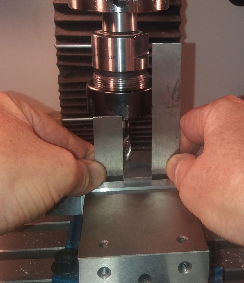

Srovnával jsem si na hrubo polotovary pro kamíny ke svěráku a děličkám.
Upnutí kostky zlehka.
Srovnání kostky ve svěráku.
Pak utaženo silou a ofrézováno do roviny na hrubo.
To vše 24x ...

Pokud to není něco spešl, tak bych ty kameny raději koupil...
Re: Co jste dneska bastlili?
Napsal: 28. 7. 2019, 11:24
od Zdenek Valter
No to budou kameny do mých dvou stolů, na můj svěrák a otočný stůl tedy vše na míru - na druhou stranu je to i cvičná práce frézaře začátečníka ;-)

Dnes další pokračování
Kontroly kolmosti v obou směrech.
Lehké upnutí.
Poklepání před dotažením
Utažením před obráběním
Obrábění Fly Cutterem - fotka senepovedla.
Po obrobení Fly Cutterem

No, já jsem zatím dosáhl nejlepší rovinnosti tehdy, když jsem vzal frézu malého průměru, a šlichtoval jsem jeden záběr vedle druhého. Asi jako když na CNCčku přerovnáváš velkou plochu malým nástrojem. :)

Po doklepnutím bys už dotahovat svěrák neměl. Já doklepávám třeba na dvakrát nebo třikrát. Mezi doklepnutím vždy trochu přitáhnu svěrák, ale poslední by měl bejt doklep.

Zbýňa píše: 28. 7. 2019, 10:23 Po doklepnutím bys už dotahovat svěrák neměl.
To jsem chtěl taky napsat. Navíc není úplně nutný utahovat svěrák velkou silou :)

Na ten flycutter nieje plátkový nožík ideálny, tým skôr na malej frézke. Na veľkej ešte ako tak. Keď už, tak s plátkom na hliník, ale ak chceš mať pekný povrch, ideál je správne vybrúsené Radeco.
Napsal: 30. 7. 2019, 8:42
od Zdenek Valter
Plátek na hliník bude až na finále ;-)

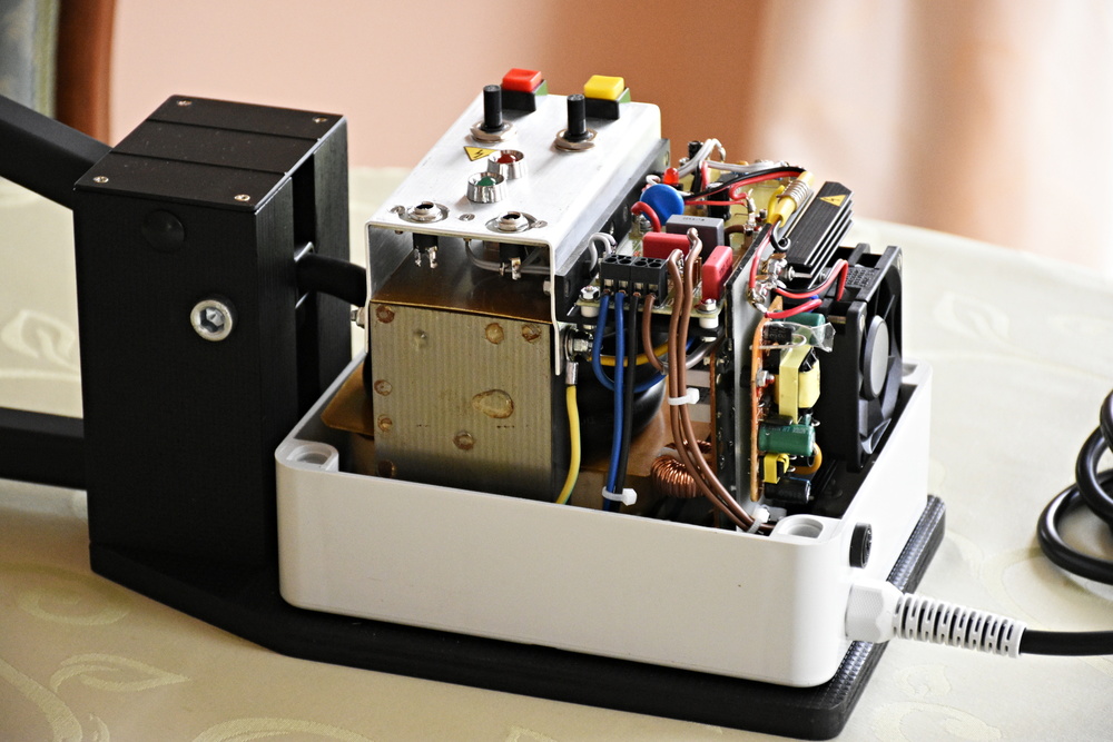

Tak jsem konečně dokončil bodovku, byla to příjemná práce...
Napsal: 30. 7. 2019, 3:19
od testone
pěkný
Čím se k sobě přitlačují ramena?

Našťouchal jsi to tam teda fest - jedna technická: kde bere ten ventilátor vzduch pro chlazení a kam ho vyfukuje? :mrgreen:
