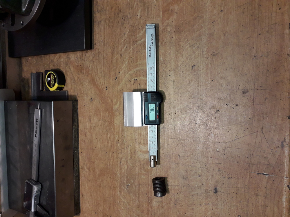

Trochu jsem se nudil a tak jsem bastlil...
Je to mobilní, na magnety a je to velmi praktické.

Zajímavý nápad, na konci máš neodym?

Hezký provedení, já se bál že jak to udělám, už nedojde k tomu abych pořídil velký odměřování :D

Jo, v té mosazi na konci je neodym a druhý je ještě napriti v tom hliníku. V držáku šuplery je 5 magnetů a drží to bezvadně. Obavy (Dw Petr) máš oprávněné. Nevím jak Ty, ale já nepotřebuji neustále něco přesně odměřovat, abych měl na všech osách odměřování. Často ale potřebuji přesnou hloubku na ložiska nebo vzdálenost zápichu v díře a toto splňuje moje požadavky v plné míře. A hlavně je to laciné. Nepoužívaná šuplera z Lidlu, kus hliníku a pár neodymů.

Nedestruktivní montáž - super řešení a výtečný nápad. Přemýšlel jsem, co nasadit na Promu - je rozhodnuto... :mrgreen:

Co mě donutilo vyrobit toto jednoduché odměřování je potřeba vyrobit nové řemenice pro drážkový řemen. Ten známe z praček. Konkrétně tento má rozteč drážek 2,34 mm. Vybrousit nožík-brnkačka, ale jak odměřit snadno 2.34 a posunout se na další drážku. Samože jde to i s hodinkama ale s tímto je to velice snadé.

Ten hliník je z druhé strany nějak přidělán? Nebo jen na lepidlo?
