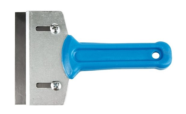

Já používám tuto malířskou za dvacku a funguje úplně stejně, jen to není Fiskars... :mrgreen:

Zv.Petr píše: ↑12. 12. 2019, 8:46 Já používám tuto malířskou za dvacku a funguje úplně stejně, jen to není Fiskars... :mrgreen:
jenže má ocelový plech a to může být problém, škrabky mívají mosazné plechy (tedy ty na sklo).
Re: Co jste dneska bastlili?
Napsal: 12. 12. 2019, 9:09
od DwPetr
Osobně bych si plechem na sklo nesahal.

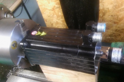

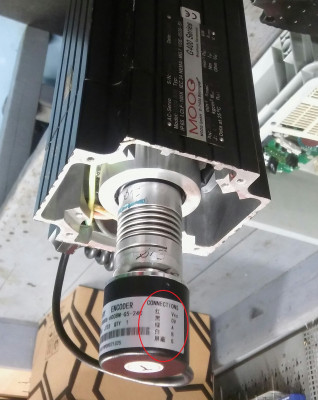

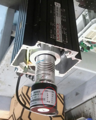

Jasny, pro pohon osy to neni idealni, ale pro rigid tapping na vreteno dobry.
Tohle je ten muj A,B dvoukanalovy enkoder s vystupy s otevrenym kolektorem pro ktery byly urcene ty receivery (a samozrejme u enkoderu jeste i diff. transceivery).
Kdyz si clovek neda pozor a nepodiva se na kabel, tak ho muze i omylem koupit v domneni ze obsahuje i Index. Cinani to casto explicitne neuvadeji a na stitku je 5 udaju o vodicich, takze to svadi myslet si ze "G" znamena ten index (zatimco je to stineni -Ground).
Motor ATC ISO10 vreteno -  finalni soustruzeni
Detail A,B encoder interface
