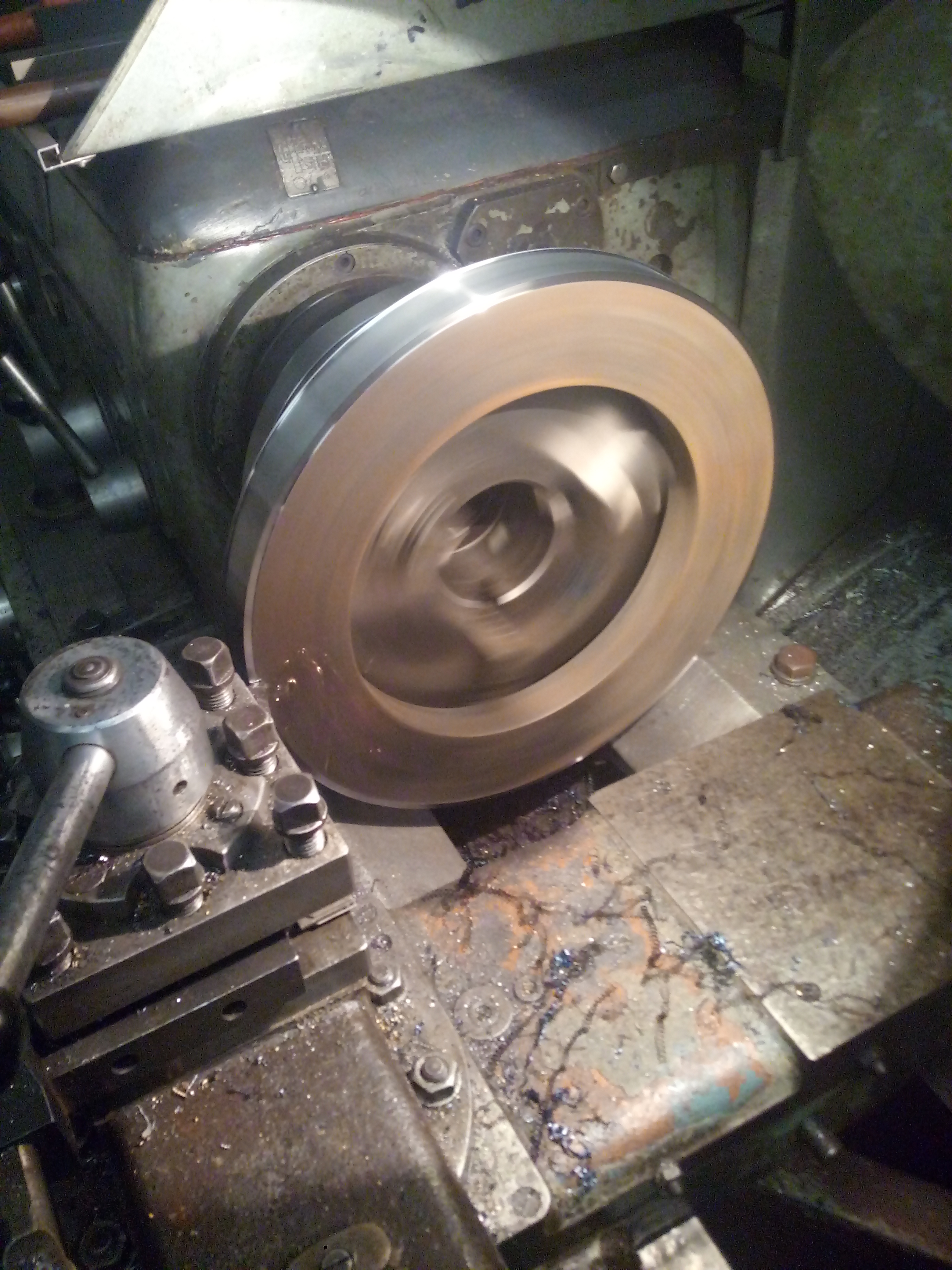

Taky si hraju.

nezvonilo to?

od stanik84
Proč? Je to nalisovaný na trnu. Trochu se vnitřní kroužek natáhne a vymezí vůli v ložiskách. Ty trny jsou pár stovek kónický..

moja nepozornosť, nevedel som si to predstaviť ako si to mal uchytené.

stanik84 píše: 19. 12. 2019, 5:20 Taky si hraju.
Tohle dělám taky. Na fotce máš kejvačkovej buben, ten má vložku silnější, ale pozor na panelkový ( a novější 350) bubny (vystouplý žebra ven), tam je vložka ze stočenýho plechu cca 3mm silnýho, takže se docela zeslabuje opakovaným stáčením. V bubnu u vložky je takový malý osazení a přes něj by asi nebylo rozumný jít. Radši stáčim jen na srovnání ovality i za cenu, že tam nějaká ta drážka od nýtu zůstane.

Ty jsem dělal minule. Je u toho vidět v ploše to napojení. Pár rýh u toho zadního zůstalo. Přední asi dostalo nějakou ránu. Pěkně to házelo. Vzal jsem ho o šest desetin - než to bralo po celé ploše.
S tou sílou vložky je dobré vědět. Diky moc...

Co se na těch bubnech rovná, obložení, nebo i nějaký jiný věci? Pěkná sbírka trnů.

Plocha... Je to občas pěkně hrbatý...
Ty trny jsou popsaný u Tumlíka - myslím něco o nástrojových kuželích (brusičské trny). Ještě jich mám několik větších cca do 60 mm, ale to je tak na zabíjení :D

DwPetr píše: 19. 12. 2019, 8:21 Co se na těch bubnech rovná, obložení, nebo i nějaký jiný věci? Pěkná sbírka trnů.
Rovná se brzdná plocha bubnu pokud je to potřeba a podložený pakny na štítu, kdy se před tim nechá nalepit silnější obložení.
