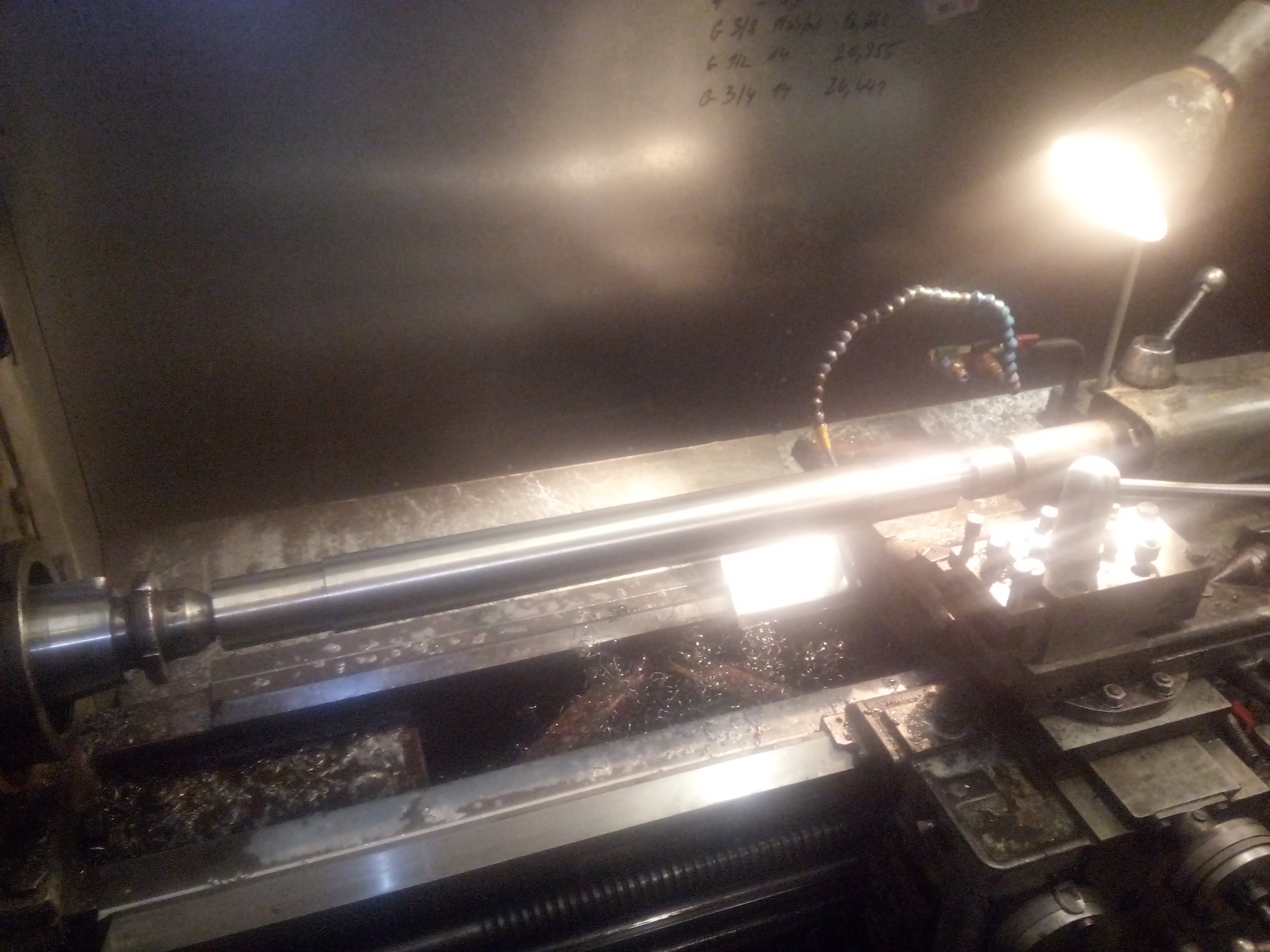

Já zase trochu mědi... Výměnou za Destu DVHM :D . Dneska jsem si kličkama zatocil...60 kusů. Stáčím to z 20 mm na 11,20... Co měli, to dali. Pak držák na vnitřní nože.
