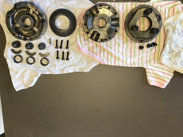

Tak mi to po precteni nedalo a sel jsem sundat svoje sklicidlo 125. To ze je v hajzlu se pozna jeste pred garazi ale jiny nemam a na tu moji zabavu to staci.
Kazdopadne rozhozeno a vycisteno... ten bordel jsem radeji nefotil. :roll:
Zitra v praci zkusim sehnat tu pastu (vazelinu s bronzem). Doma mam jen modrou grafitku a platicky mazivo na bazi lithnych mydel na loziska.
EDIT: fotka snad uz vetsi. Jsem ji predtim orezal a zmensil. Vzdy tu ctu drzkovou za nekolika megovy obrazky a ted udelam opak :lol:

Sajmon píše: 23. 3. 2020, 4:50 Tak mi to po precteni nedalo a sel jsem sundat svoje sklicidlo 125. To ze je v hajzlu se pozna jeste pred garazi ale jiny nemam a na tu moji zabavu to staci.
tvůj post ve mě evokuje skličující pocit úchyla, když si vezmu, že se mě tady u různých mašin válí cca 70ks sklíčidel vesměs na přírubách :D
to mě nedělej
Re: Co jste dneska bastlili?
Napsal: 23. 3. 2020, 5:31
od Sajmon
No co se da delat... do toho meho bys neupnul ani vanocni stromek :-D
Treba casem narazim na nejake, nove tezko, ale aspon lepsi. K tomuhle nemam ani obraceny celisti.
To co mas a delas ty se tim hranim co delam ja neda srovnavat. Ale na tvojinpracinse hezky kouka :-)
