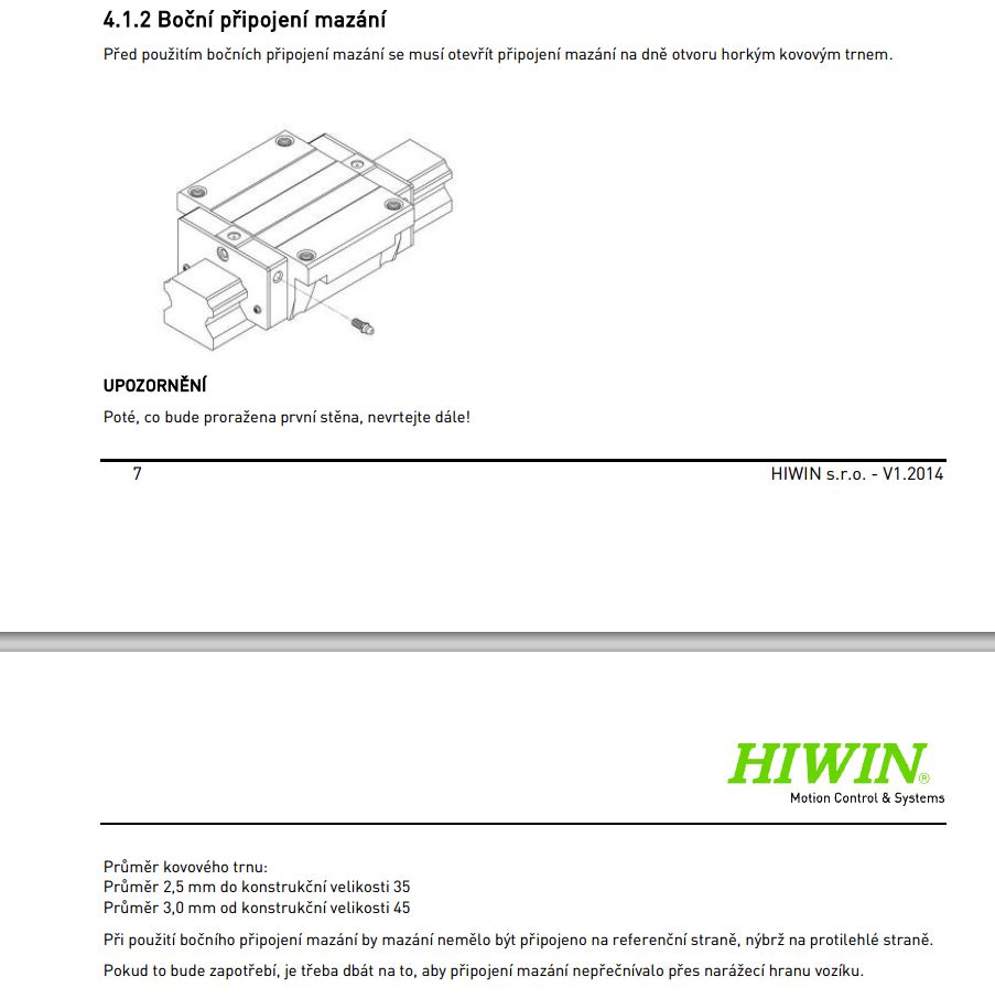

Jinak bych se potreboval zeptat jak mam udelat mazani z boku voziku ,vyriznu tam m6 a pak staci jen provrtat 0,8mm diru?? neco takovyho maj v navodu mazani
dik... :) :)
Pepa z depa
Příspěvky: 1779
7. 3. 2015, 12:39
... mám tam zboku "neprořízlou" díru (Hiwin HGW), stačí "dovrtat" poslední milimetr a vyříznout závit, ale dělal bych to se sundaným mazáním, kvůli plastovým šponám

... upřesňji upřesnění :D - samozřejmě nesundávat, jestli se ti to nechce skládat :D jen se propálí :

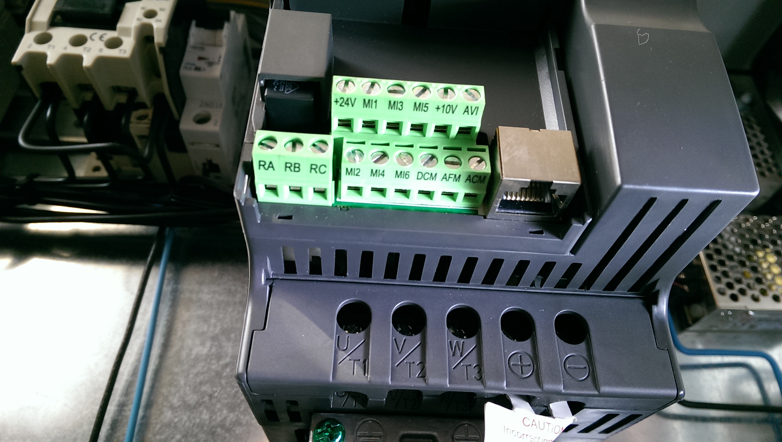

cau potreboval bych poradit kam zapojit ovládání z desky GVE64 do měniče VFD-EL. Viz foto svorek. Díky!

Začal bych manuálem ke GVE64 a pak manuálem k měniči.
Pepa z depa
Příspěvky: 1779
11. 4. 2015, 2:16
čau, to je náhodička, já mám taky tuhle kombinaci a mám to:
konektor CNOUT na GVE64 a z úplného kraje
GVE64 --- Měnič
GND --- ACM
ANALOG --- AVI
OUT0
1. --- MI1
2. --- DCM
... ale bez záruky, jestli ti to shoří za mnou nechoď :D

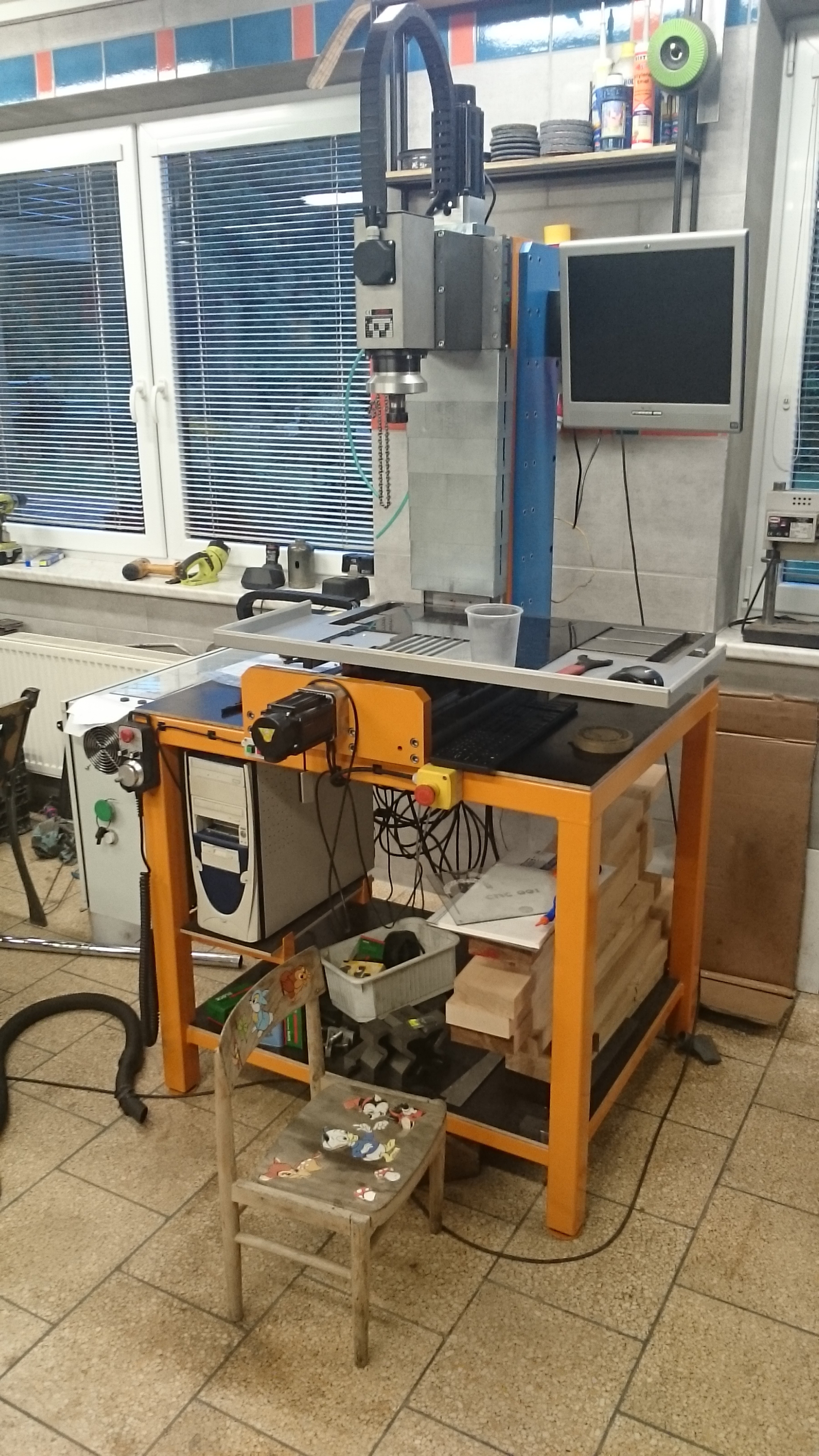

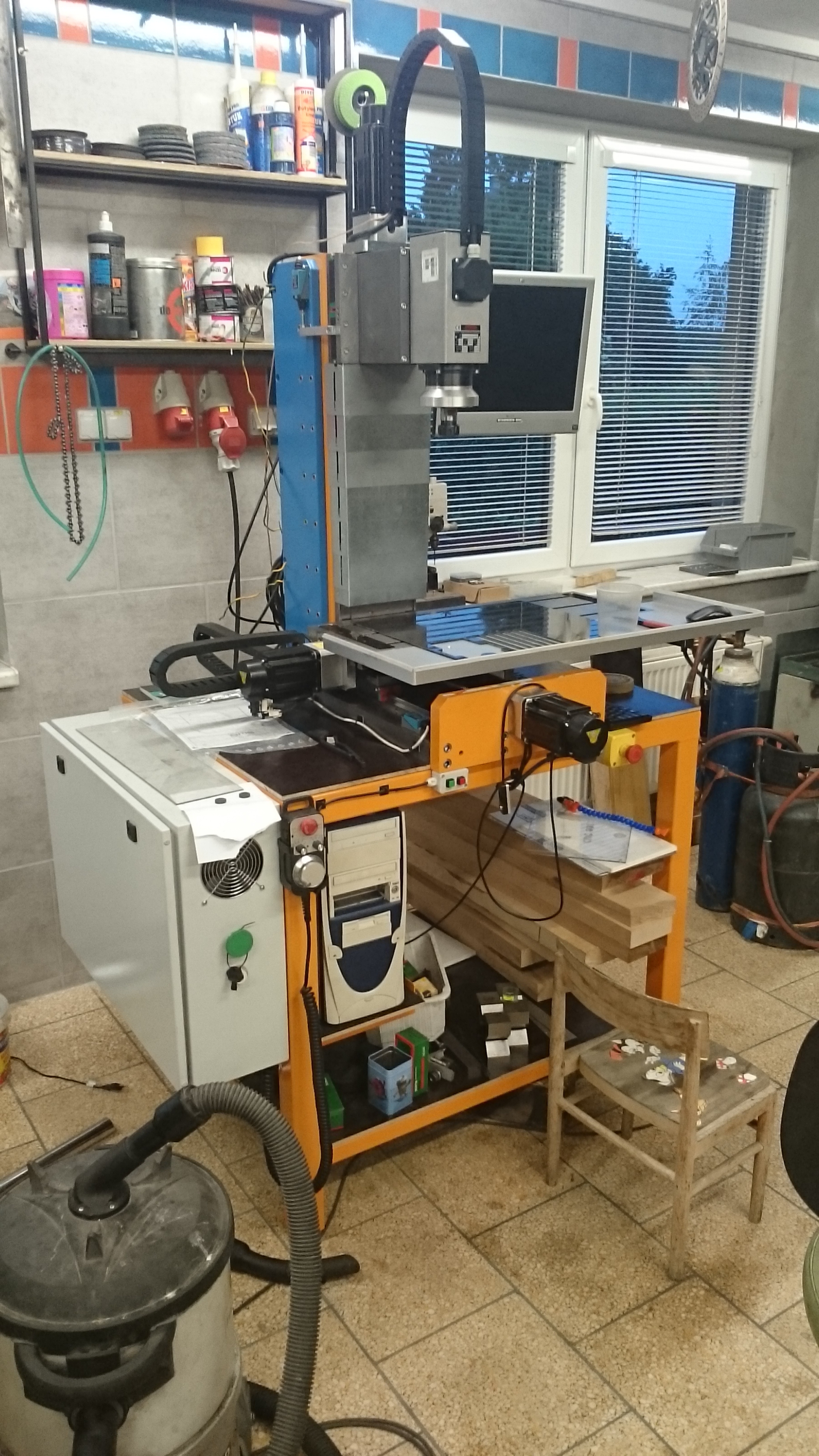

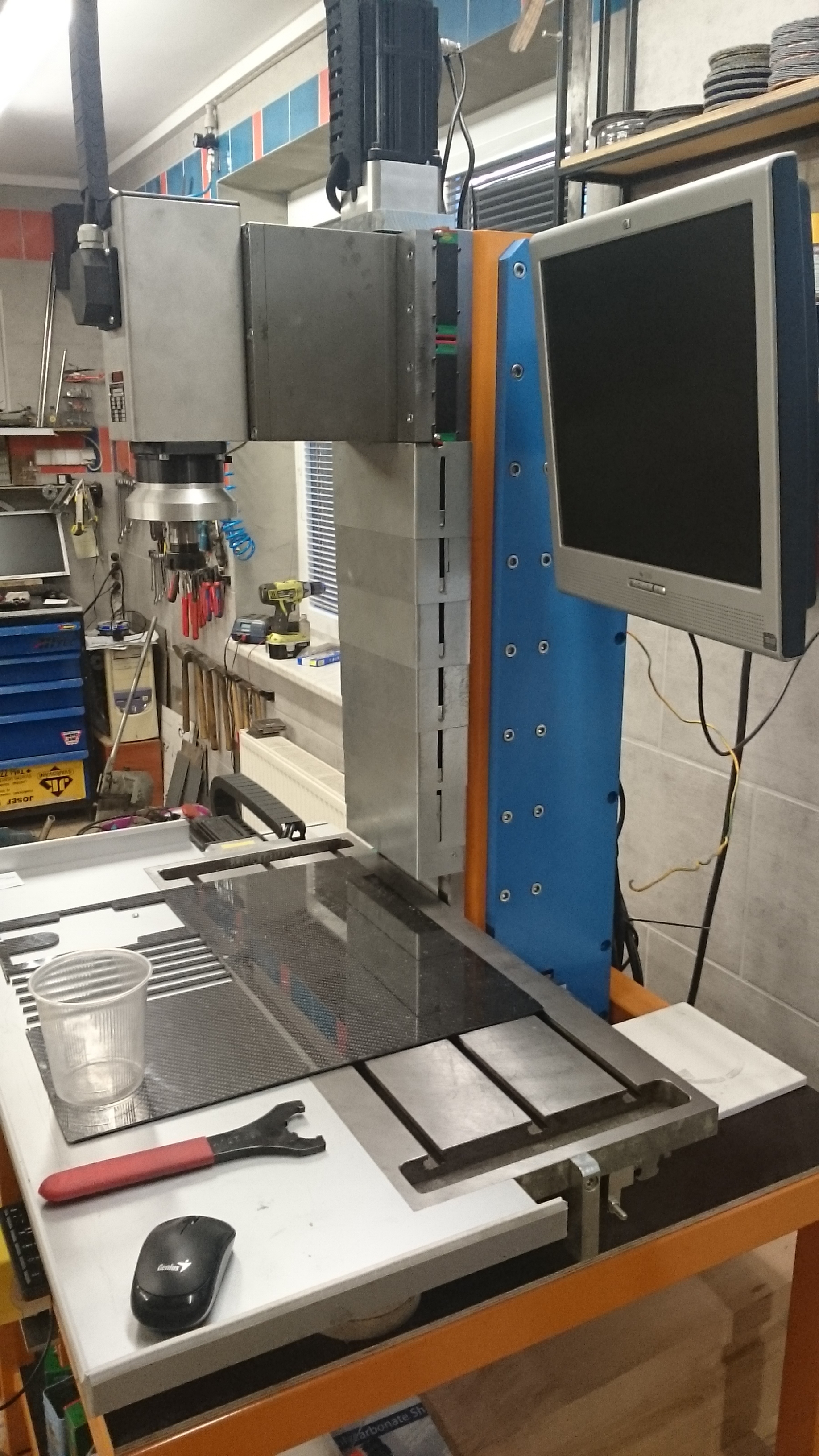

Par fotek,nemam ted moc casu hrat si ......... :)
