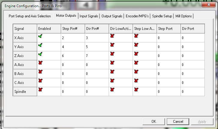

Prosim o radu, koupil jsem si novou elektroniku, drivery M752, zdroj a oddelovaci desku z cnc shopu. Mam zapojeno podle navodu k oddelovaci desce. Motory jsou zabrzdeny, všechno sviti v rozvadeci zelene, ale když chci polohovat, Mach normalne polohuje, meni se hodnoty os, ale motory se ani nepohnou. Jedine co jsem nastavoval bylo step per v motor tunning, protože jsem menil hodnotu kroku, asi musim nastavit nejake cisla pinu, ale nevim jak. Puvodne jsem mel modrou cinu a to nastaveni zustalo, je to tim??????????

Na tý desce máš u každýho vstupu a výstupu napsaný číslo odpovídajícího LPT pinu. Tyto čísla vyplníš do Config -> Ports & Pins. Např. Step pin # pro X je 2, Dir pin # pro X je 3, pro Y jsou to 4 a 5 atd. Asi takto by to mohlo u tebe vypadat:
Enable (pin 17, společný pro všechny osy) se bude vyplňovat v záložce "Output Signals", limiťáky atp. v "Input Signals".

Děkuji ti za radu, uz to maka. Parada

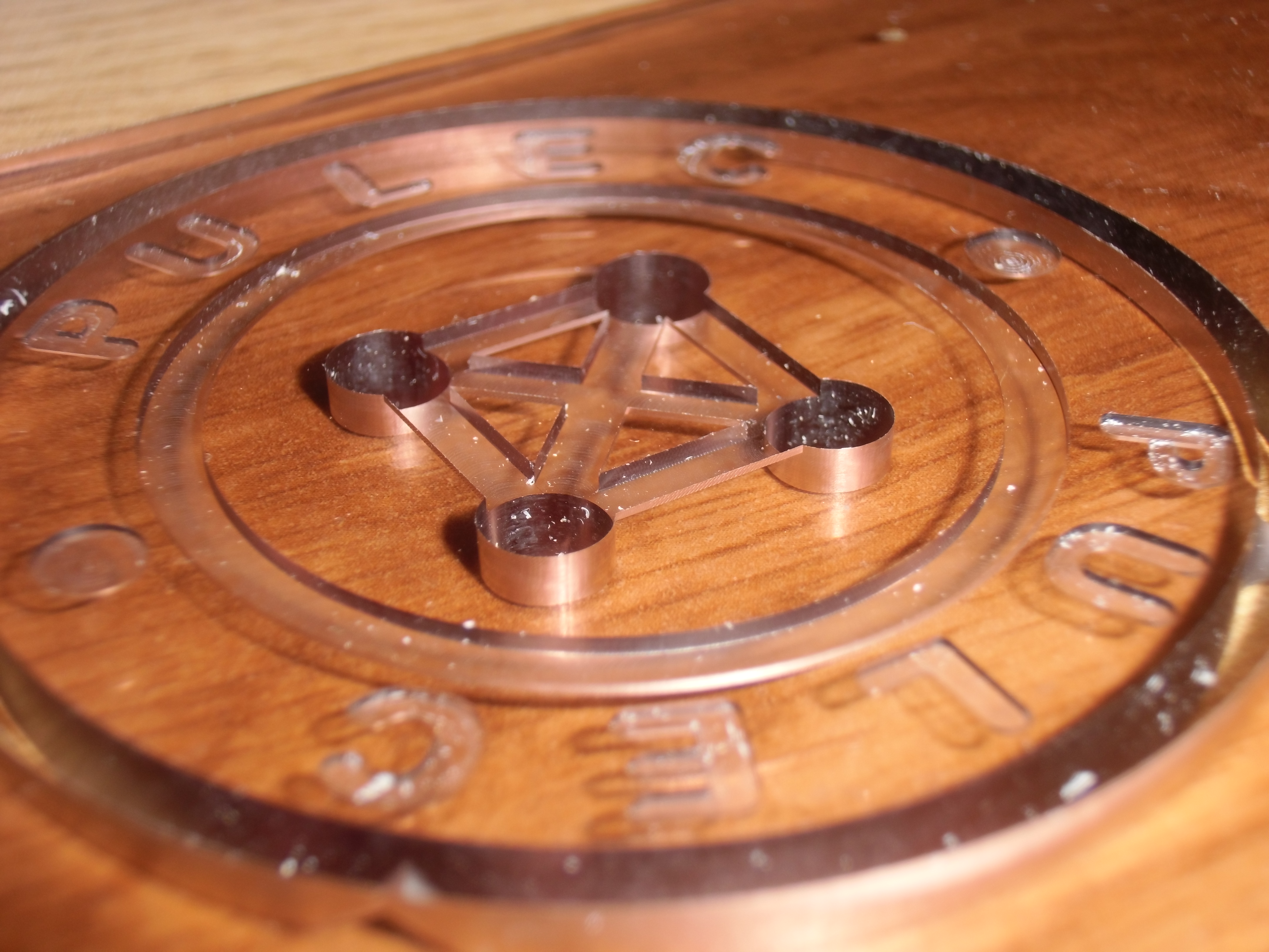

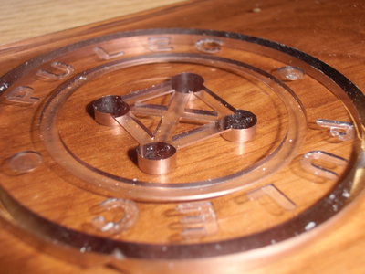

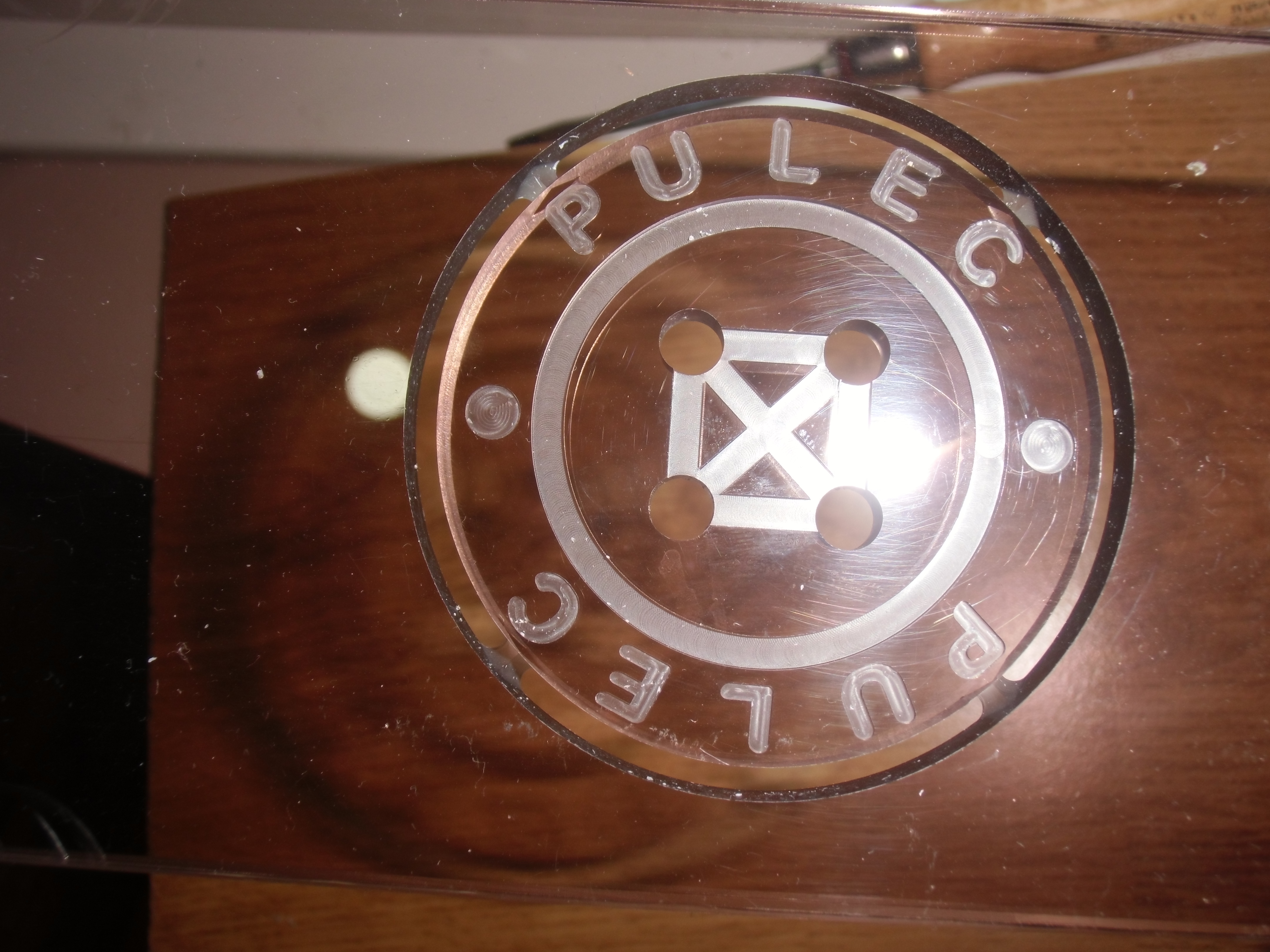

Před par dny jsem frezoval z recese knoflik, netvrdim ze by to neslo udelat lepe, třeba pismo reverzne a pod. nicmene byla to takova rychlovka.
3fr 2brit. krok dolu 0.5mm, 1000mm/min posuv, ot/min 14k
1fr 2brit. krok 0.5, 1000mm/min posuv, ot/min 20k
Pak jsem frezoval pismo na desku plexiskla, pismo mělo asi 5cm na vysku, není na obrazku
5fr 1brit, 1mm krok dolu, 30proc. presah, 1000mm/min, 10k ot/min, chladil jsem voda+ jar, nic se nespekalo i při ot 14k, krasne hladce

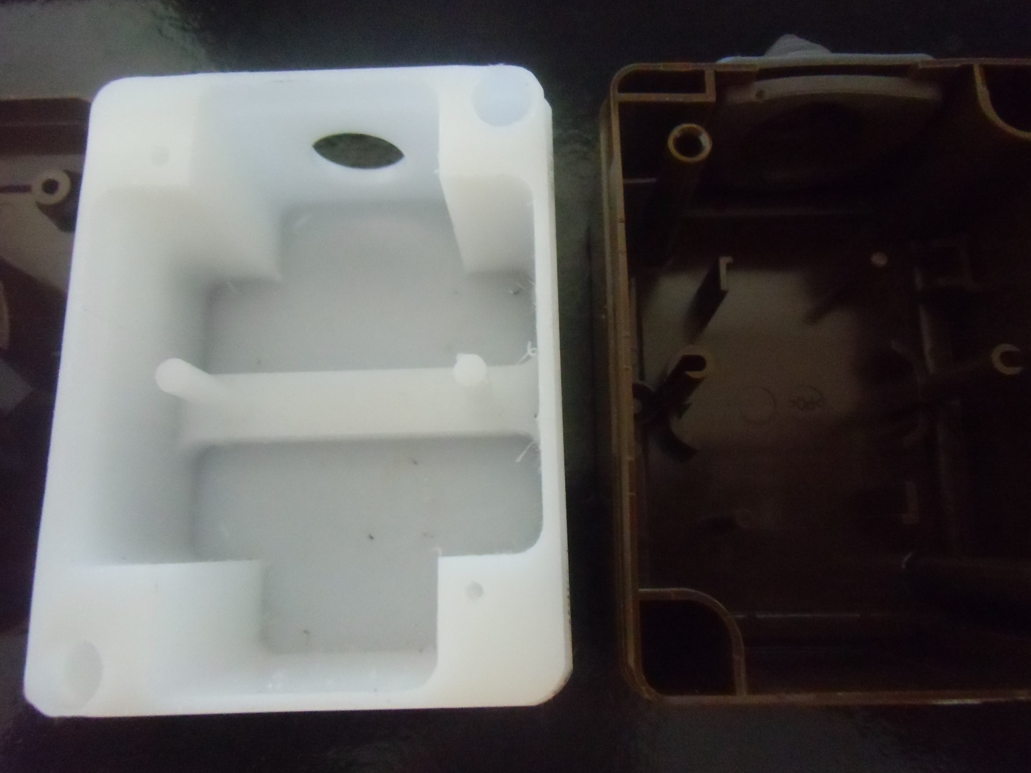

Nedavno jsem potreboval vyrobit spodek zásuvky, u originalu praskal sloupek pro sroub, takze moje první práce která byla ucelova. Pristupoval jsem k tomu jako k zásuvce, takze sup sup uz aby to bylo, jediny tak dlouhy nastroj jsem mel 6mm frezu která uz něco zazila, ale povedlo se.
Taky jsem zjistil ze při hrubovani tech sloupku pro vnitrek zásuvky, které mají 4,5mm, priste ne uber 2, nebo 3mm ale min, v jednu chvili jsem myslel ze se sloupek snad zlomi.

Dobrý, co to je za matroš?
Topol
- Příspěvky: 429
- Registrován: 29. 10. 2013, 5:44
Ahoj, silon, polyamid. Je pekne drahy, jak ho sehnat zadarmo? Z řeznické desky, je to sice makacka ji narezat na pouzitelne bloky, ale vyplati se. Ty reznicke desky mají kolem 50-60kg a když je reznik z obouch stran vyseka, pak ji vyhodi. Takze pak ze stran, kde není tak probouchana mas vetsi bloky, a ze stredu tenci. No a na zásuvku perfektni nevodivý materiál, lehce obrobitelny.

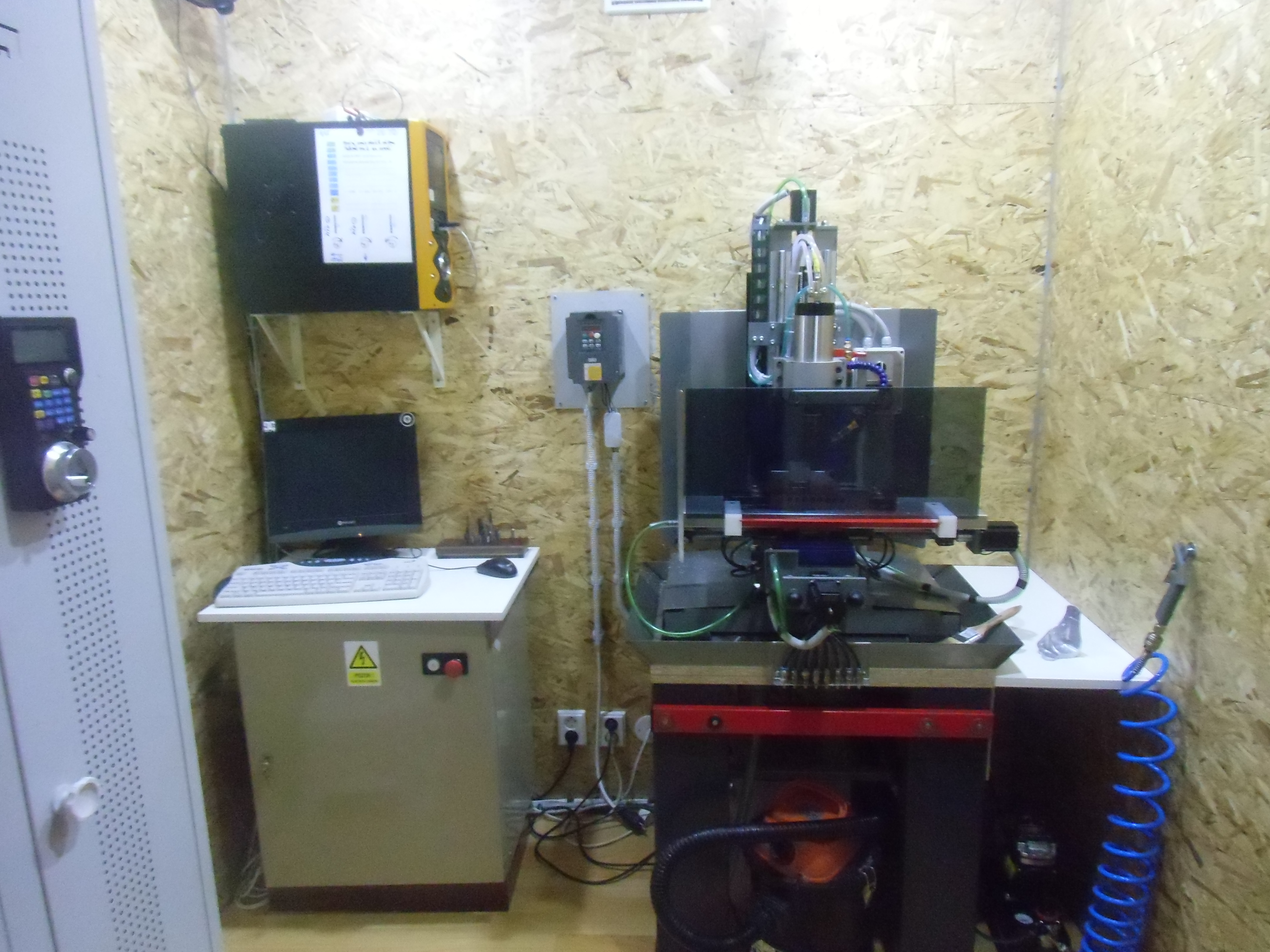

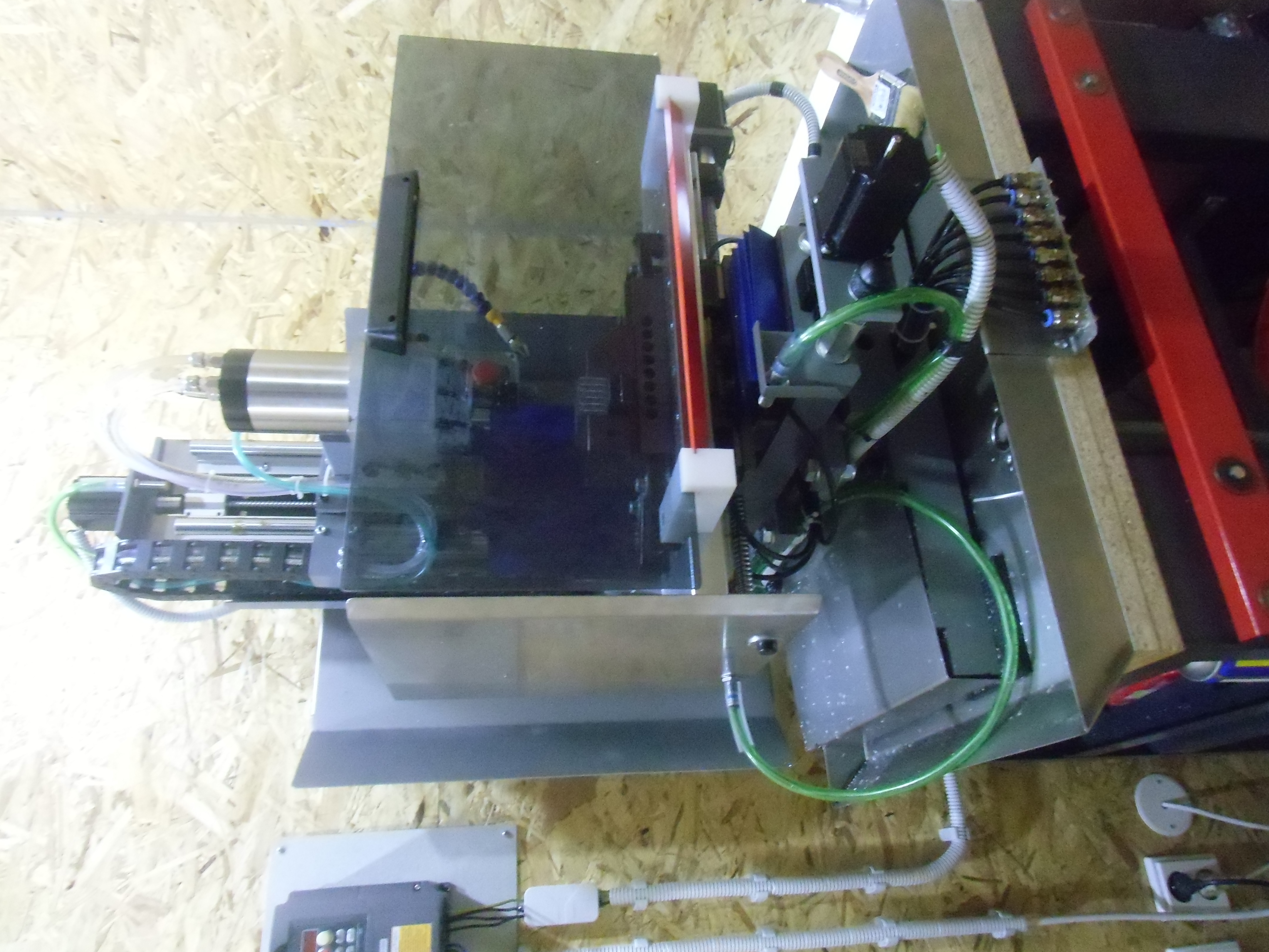

Když mi spony litali všude musel jsem dodělat zakrytovani, at uz pro snadnejsi cisteni tak vůbec pro prijemnejsi frezovani. Při projektovani stroje jsem nechaval zakrytovani masiny az na konec, vlastne jsem se mu nevenoval, to se pak nak udela. Vsem co stavi masinu doporučuju pocitat se zakrytovanim uz na zacatku, pak když je stroj serizeny nechce se cloveku ho zas rozdelavat a vrtat nekde diry ci něco bastlit. Ale nastesti jsem na svém stroji dovymyslel jak to udelat bez rozebirani, není to 100proc. ale aspoň jsou spony ve stroji a ne okolo v cele dilne.
