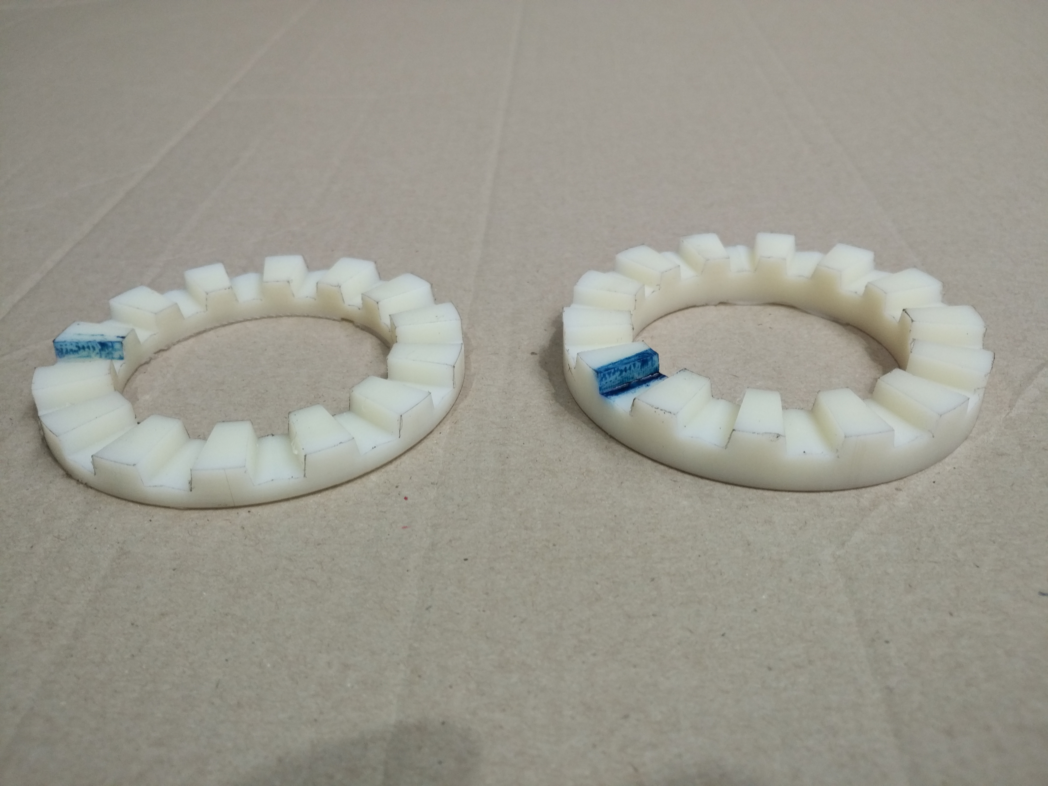

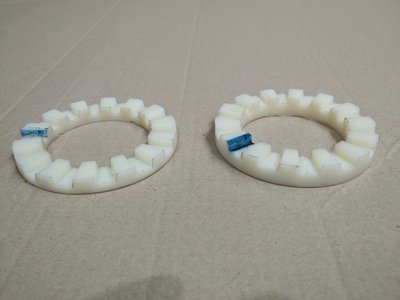

9. 4. 2017, 7:32
No já bych to zkusit frézovat na plocho že bych nejdřív projel drážky 24 drážek 15 stupnů a potom vyklonil frézu mapř. o 10 - 15stupnů
a pootočil jen o 7.5stupně a frézoval boky s tím že hloubky by se neměnila :D
Monteg
Příspěvky: 1516
Bydliště: LOUNY
11. 4. 2017, 8:03
Tak jsem to zkusil frézovat a tímhle stylem se to dělá na 2 věci
problém - doměřit polohu frézy po vyklonění
Pokud by se použila kotoučová fréza s nabroušenými boky podle požadovaného úhlu bylo by to o mnoho jednoduší
je tu jediná podmínka šířka ploché části frézy nesmí bít širší než drážka na malém průměru
jen by se pootáčelo děličkou jinak boky zubu sedí po celé délce a hloubka drážky se nemění

Monteg
Příspěvky: 1516
Bydliště: LOUNY
3. 5. 2017, 8:46
Tady jsem našel výrobce
Ovšem cenu jsem nepoptával :D
Ale dělají 2 dílné i 3 dílné stačí si vybrat :D
