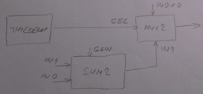

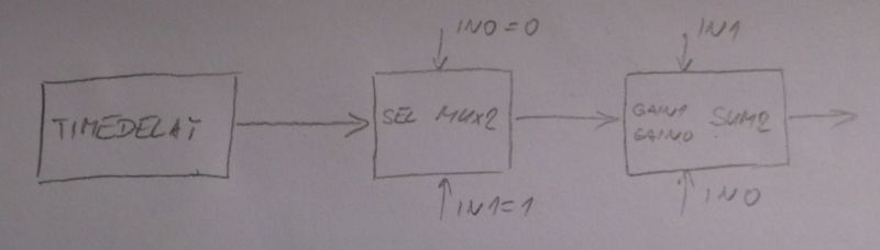

robokop píše: 25. 6. 2019, 9:28 Co komponenta multiplexer
Bit definuje ktery vstup se ma stat vystupem
A na vstupy das konstanty ktere budou odpovidat stavu toho bitu
tak toto nefunguje. z nejakého dôvodu nie je možné pripojiť výstup MUX2 na vstupy gain SUM2. asi je to tým, ž vstupy gain sú typ I/O.
ak sa z tohoto vysomárim?
chybová hláška :
signal cut-float can not add I/O pin sum2.0.gain1, it already has OUT pin mux2.1.out
Příspěvky: 23334
27. 6. 2019, 7:49
Motas propojeni
Do jednoho vstupniho pinu jsi poslal dva vystupy z jinych komponent zaraz
Kterou z tech dvou hodnot to ma pouzit?
Prvni? Druhou? Oboje? Podle ceho by je mel vybrat? System nevi co s tim

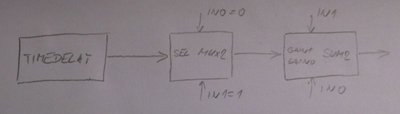

robokop píše: 27. 6. 2019, 7:49 Do jednoho vstupniho pinu jsi poslal dva vystupy z jinych komponent zaraz
ja neviem, kde je chyba. takto som to mal vymyslené:
z výstupu MUX2 do vstupu SUM2.gain
nakoniec som to musel prerobiť takto:

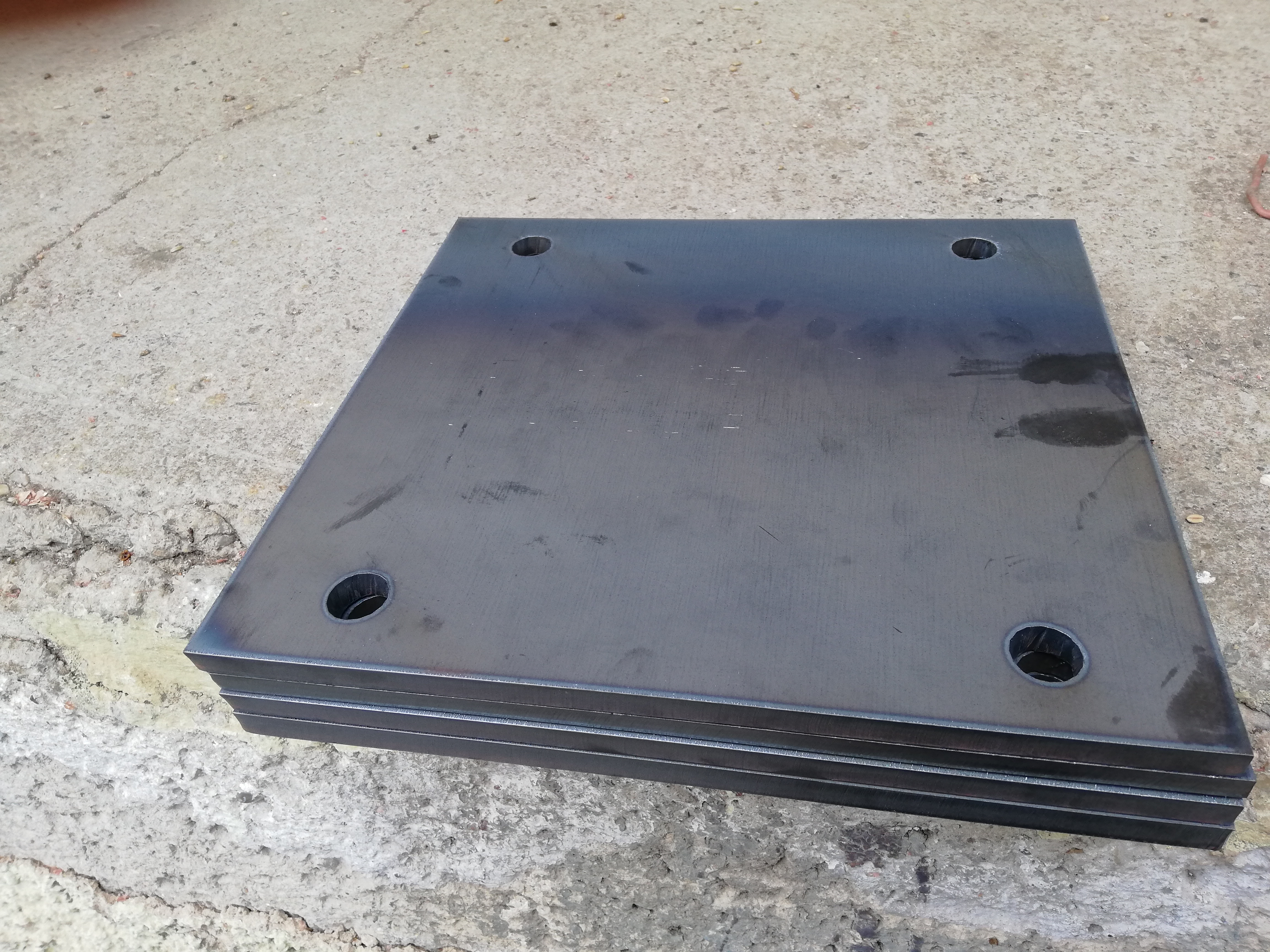

Uz som porezal par platni plechu, tak mam nejake skusenosti.
Co sa tyka pidicnc, tak obcas zamrzne. Je to nahodile, niekedy maka 8 hod bez problemov, inokedy zamrzne po pol hodine.
Dobra sprava je, ze program pokracuje, to ze je zmrznuty zistim az pri pokuse o rucne riadenie.
Machinekit, resp. Gmoccapy obcas pri snimani plechu sondou hodi hlasku Queque is not empty a stopne beh programu. Toto je v plane uloh, zatial to ma nizku prioritu.
Co je zatial najhorsie je rusenie od zapalovania obluku. Na horaku a v jeho blizkosti je cca 7 snimacov, resp koncakov. Premyslam, ze dam solo zdroj pre tieto snimace a signaly do rs pustim cez relatka. A konecne sa dokopem spravit tie kondiky a odpory na osetrenie vstupov.
A na vianoce som jej objednal cez 20 ks plechov, nech si pochrume. Dufam, ze bude posluchat.

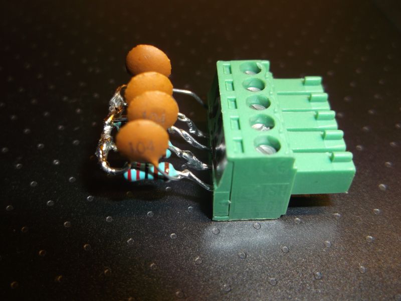

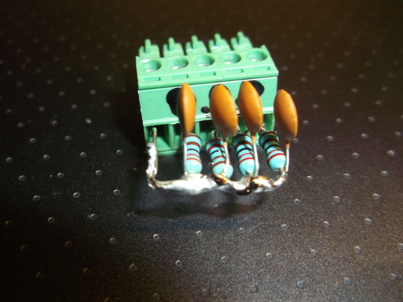

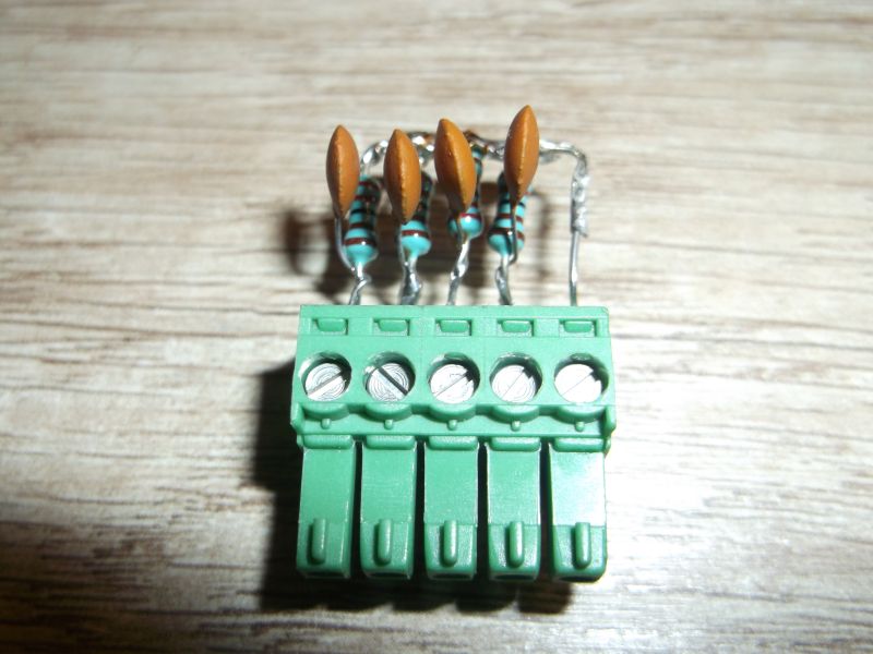

Mex píše: 11. 2. 2019, 7:45 Obecně - kondenzátor je tvůj kamarád. Co nejblíž kartě.
Zkusil bych dát odpor do země (třeba 1k až 2k2) a paralelně k němu kondenzátor (třeba M1) hned u svorek na desce.
Pokud to ani tak nezmizne, tak je problém někde jinde.
Po takmer 2 rokoch som sa dostal ku výrobe odrušovaču. zatiaľ 1ks na 4 vstupy, tak ako to umožňuje konektor vstupov.
Takto nejako je to v poriadku?

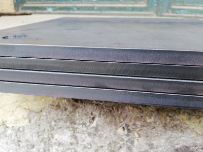

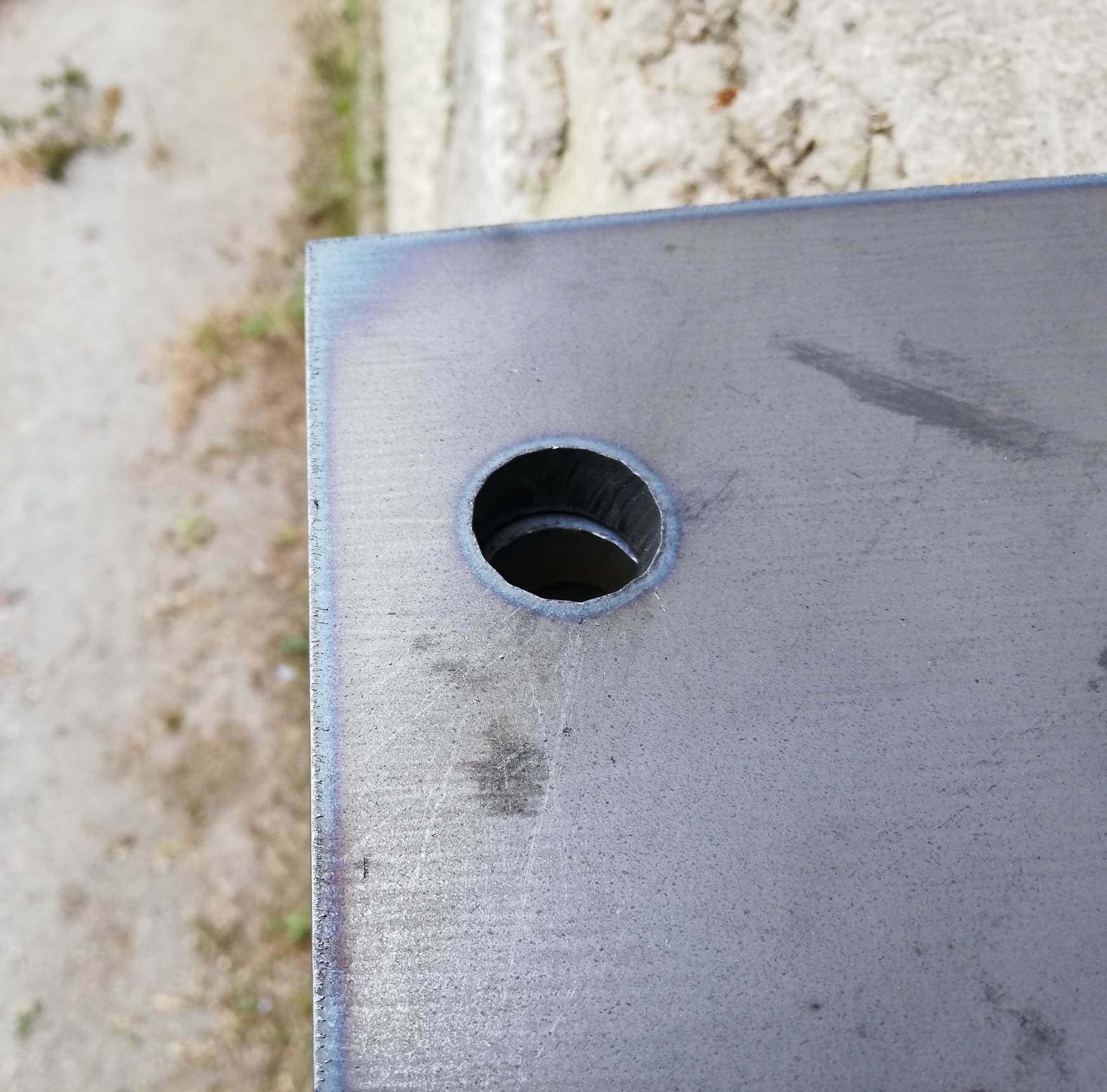

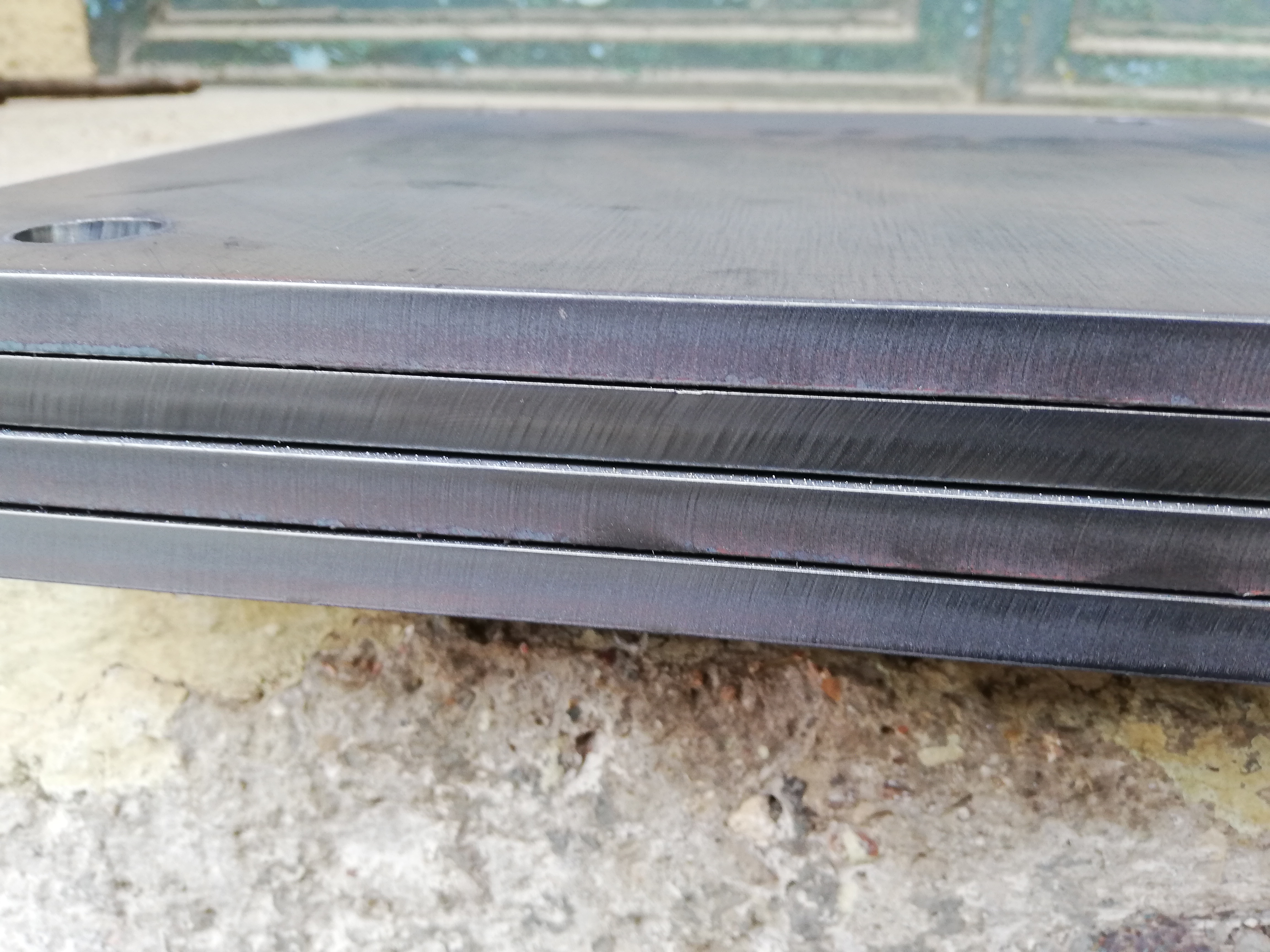

Ahojte, nedávno som začal rezať na svojej cnc plazme. Najväčší problém mám so vzduchom kompresor mám Orlík 2 valec a sušičku vzduchu atlascopco +filter, ktorý by mal tiež nejakú tú vodu zachytiť, ale akonáhle klesne tlak na 6bar tak mi začne tlačiť vodu a vidno to na reze :? a hlavne teraz ako sa ochladilo je to ešte horšie . Máte tiež tento problém ?? Alebo aký kompresor,sušičku vzduchu používate ? Do hrúbky 5mm je rez fakt pekný skoro ako laser len všade vidno miesta kde klesol tlak . Hrúbka 8-15mm tam už sa to neukazuje a vôbec nevidno na reze . Sorry že som to hodil sem, ale nechcem zakladať nové vlákno. Prikladám foto rezu pre porovnanie, akú kvalitu sa vám podarilo dosiahnuť ?

r4cv píše: 19. 12. 2020, 1:29 Takto nejako je to v poriadku?
Pokud je ta společná svorka GND, tak ano.
A tedy pokud tam ještě taky dostaneš i ty připojovací kabely. ;-)

19. 12. 2020, 7:37
Nedostatecny vykon kompresoru a susicky
