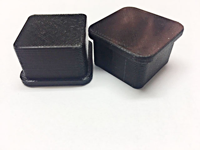

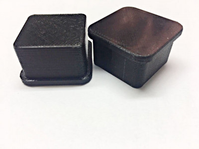

K Mark two, tu cenu mi vyhodil Google a taky mi přišla pekelně nízká. 3DW ji nabízí za těch cca 400 a já ji mohl mít 2 měsíce starou za 250. Jsem ale ve při s 3DW a bez záruky a technické podpory jsem do toho nešel. No a na závěr téhle veskze neplodné diskuze. Ucpávky do jeklu 30mm. 15 minut práce s inventorem, pak 5 minut Simplify3D a na závěr 94 minut tisku. Váha 1 kusu cca 6g, materiál co-polyester nGEN, je to takové moderní nesmradlavé ABS, použitý profil FAST a tedy cena cca 6 korun za kousek + opotřebení tiskárny. Rozměry samozřejmě sedí v desetině mm. :wink:

tak to uz musi byt hodne financne efektivni, takovy tisk, kdyz si vemu, ze ta zatka stoji cca. 5kc za kus
