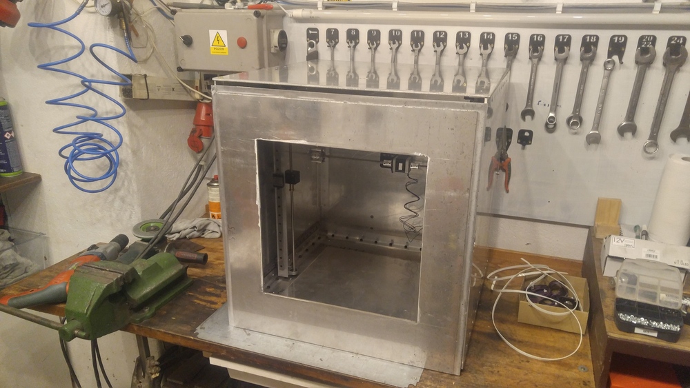

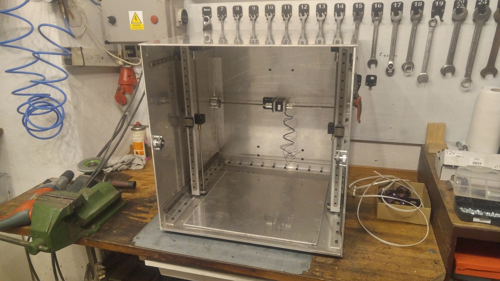

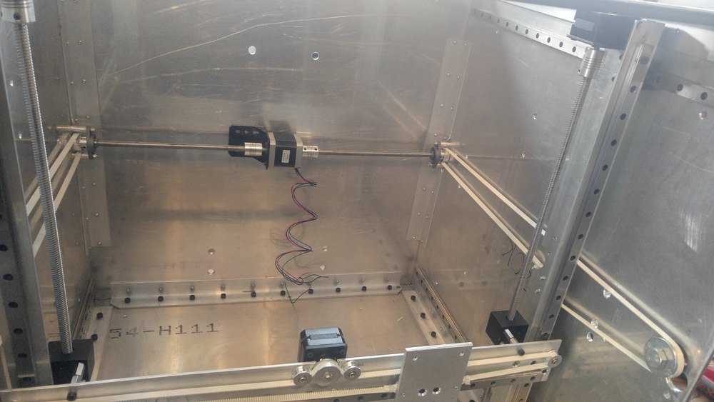

Koukam ze uz se zde dlouho neobjevil nejaky domaci strojek. Pustil jsem se do stavby vlastni tiskarny. Pozadavky jsem mel: tiskova plocha cca 40x40x40cm, uzavrena skrin, pevny bed. Zadnou takovou jsem bohuzel na trhu nenasel... Tiskarna jezdi na 12mm linearech a cela konstrukce je z hliniku. Nechci zadnou funkcni cast tistenou. Z zvedaj trapezy 8mm, X taha reminek coz problem nebude, horsi je to s osou Y (reminky na foto jsou jen provizorium) mam strach ze to bude mit velkou setrvacnost a ty reminky by se pri teto delce natahovali... Uvidim co to bude delat a kdyztak tam dam kulickovy srouby, jen me stve ze nejmensi co jsem videl jsou 1204, nedelaji se jeste mensi? Nebo alespon mensi matice na tyto srouby??? Jinak bedna je z 5mm alu plechu (spodni deska je 8mm) a vsechny diry, zavity atd jsou delane na cnc, ruco bych to delat nechtel :)
Stavba je tak v 1/3...
19. 8. 2019, 8:12
Když se bude řemen protahovat (čemuž moc nevěřím) tak dáš širší provedení, ne?
Ozubené řemeny tahají i mnohem těžší věci při slušné dynamice.
Ten 5mm hliník je kvůli neprůstřelnosti z pěchotních zbraní?

No mam tam 10mm GT2 a bral jsem nejaky lepsi, ktery by mel byt minimalne pruzny, ale oznaceni uz si nepamatuju... 5mm plech jsem vzal proto, ze vlastne vse je k tomu prisroubovane tak aby to bylo tuhe, navic aby v tom ten zavit taky drzel... ty spojovaci uhelniky jsou 3mm tluste :)

Jeste mam objednane lepsi kladky, budu dodelavat poradne sponovani a chci to napnout az na ten remen pujde hrat :)

možná blbý dotaz, ale není to trochu nepraktické cpát to takhle do bedny : nebylo by výhodnější udělát rám z profilů a na něj krytování ?
A řemeny není potřeba nějak šponovat - spíš to je na škodu mají pak sklony malinko cukat , takové ty pružinové napínaky co se navlíknou přímo na řemen jsou idealní .
Ty řemeny co máš maj v sobě ocelové lanko '?

Nevim jestli je ocelove ale jdou stipat dost blbe... Na svoji maly tiskarne mam napinak perko z koliku na pradlo :) zkusim to vymyslet podobne, dik za tip.
