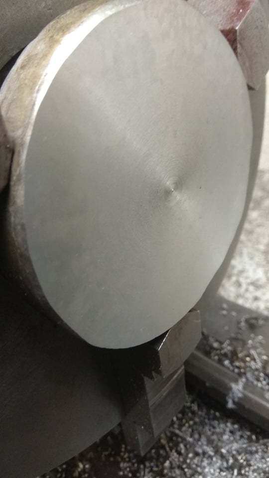

A co hodláš odlévat? Myslím zda to bude skutečně třeba vymazávat? Ony tam v tom hliníku nějaké otvory jsou, pokud se to taví jen v ocelové nádobě, ale nejsou to žádné díry jak po červotoči. Musíš ho vyleštit a pohledat lupou. Myslím že budeš mít ze začátku větší problémy s okujemi na té nádobě a s "vyladěním" slitiny, aby dobře tekla, nebyla houbovitá, byla bez bublinek ... než s tímhle.

Potrebujem odliať polotovar na výrobu motora, bude to hliníková rúra, vonkajší priemer 280, vnútorný 190, výška 250. Do nej sa zalisujú statorové plechy. Problém je, že tento hliníkový plášť bude vŕtaný a bude ním pretekať chladiaca kvapalina - nerád by som, aby sa dostala do motora.
Chystám sa to liať do otvorenej oceľovej formy, s tým bude tiež možno problém. (na piesok si zatiaľ netrúfam)
Na obrábanie si nechám prídavky z každej strany, hlavne potrebujem, aby to nebolo zvnútra deravé. Odlievať to chcem zo starých hliníkových diskov z auta, počul som, že je to dobrý materiál na odlievanie.

turnigy píše: ↑28. 2. 2020, 9:26 Problém je, že tento hliníkový plášť bude vŕtaný a bude ním pretekať chladiaca kvapalina - nerád by som, aby sa dostala do motora.
Pokud tam budou mikropory tak na to je lázeň od Loctite ,ohřeješ lázeň ponoříš odlitek a odsátím vzduchu zateče lázeň do porů a je hotovo.
Pozor u tý formy musíš udělat předehřev tak na 350°C jinak budeš mít problém s kvalitou odlitku a při špatný konstalaci i hliník rozstříkaný na stropě a né jen na stropě.

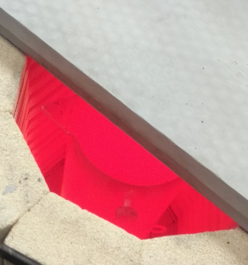

Co když se vodivým kelímkem (grafitovým, ocelovým) zkratují dvě části vinutí?
turnigy píše: ↑28. 2. 2020, 8:58 U tohto konkrétneho prototypu je to na obsluhe, pred otvorením ju odpojím. Nie je to najbezpečnejšie, keďže to ide na 3 fázy.
Co má společného s ochranou proti dotyku živé části fakt, že pec je třífázová?

Nechci do toho moc kecat, ale pokud jsou v peci živé části pod napětím musíš každopádně při otevření dveří blokovat přez nějaký kontakt aby se to vypnulo, jinak tě to jednou při nepozornosti taky může zabít!!!

testone píše: ↑29. 2. 2020, 12:13 Co má společného s ochranou proti dotyku živé části fakt, že pec je třífázová?
S ochranou proti jednopólovému dotyku to samozrejme nemá nič, to je pravda.
Problém je tiež ako hovoríš, že pri nejakom dotyku by sa mohli medzi sebou vyskratovať cievky dvoch fáz. A rozžeravené dočervena by ten skrat nemuseli prežiť. Ale musela by to byť veľká náhoda, pretože tie cievky sú vinuté dookola. Takže ak by sa vyskratovali medzi sebou dva susedné "poschodia", tak by sa nič strašné nestalo, rozdiel napätí tam je malý.
Ale elektriky sa pri tejto peci bojím najmenej, to je jediná vec, ktorej tu rozumiem. Predsa len som elektrikár a nie zlievač, viem, akú ranu dokáže dať 230V. Pri vyťahovaní plného kelímka by to asi skončilo katastrofou, takže kým tam nenamontujem ten koncák, tak proste pec pred každým otvorením odpojím.
Vďaka za radu, určite tú formu poriadne vyčistím a ohrejem. S tou impregnáciou odliatku je to dobrý nápad, to ma nenapadlo. Možno by na to stačil aj impregnačný lak na vinutia, alebo vodné sklo, ak nezoženiem ten loctite.

turnigy píše: ↑29. 2. 2020, 6:55 Ale elektriky sa pri tejto peci bojím najmenej, to je jediná vec, ktorej tu rozumiem. Predsa len som elektrikár a nie zlievač, viem, akú ranu dokáže dať 230V. Pri vyťahovaní plného kelímka by to asi skončilo katastrofou, takže kým tam nenamontujem ten koncák, tak proste pec pred každým otvorením odpojím.
"tak proste pec pred každým otvorením odpojím": řekl a pak na to ve spěchu a nadšení z odlévání zapomněl.
abys nebyl v černé kronice, já bych tam udělal cokoliv provizorního, ale udělal
třeba jen nějaké červené světlo

Dnes som si spravil kelímok a konečne som ju vyskúšal, odlial som kúsok guľatiny do oceľovej formy. Bol to nejaký držiak na umývadlo, takže kvalita hliníku asi nič moc. Ale odliatok vyzerá dobre, po osústružení som žiadne dierky nenašiel. Robil som to lešteným plátkom na hliník, keby tam bola nejaká väčšia porozita tak by sa to snáď ukázalo. Takže možno mi nakoniec bude stačiť aj obyčajný oceľový kelímok. Teplotu som mal nastavenú na 750°C.

Ty dírky jsou fakt malé. Při soustružení se lehce mohly "setřít" tím nožem. Napoprvé jsem je tam taky nenašel, ale když se to přebrousí a vyleští tak se objeví. Asi taky bude záležet na dané slitině. :roll:

Polovica príspevkov je tu o tom, že tam chýba vypínač pri otvorení. Keby som to robil pre niekoho iného, tak to musí spĺňať všetky bezpečnostné normy. Ale spravil som to pre seba, používam to iba ja a ak sa niekomu niečo stane, tak to budem ja. A po piatykrát píšem, že pec ešte nie je hotová a ten vypínač tam bude. Ak je toto môj posledný príspevok na tomto fóre, tak aspoň budete vedieť, čo sa stalo :lol:
