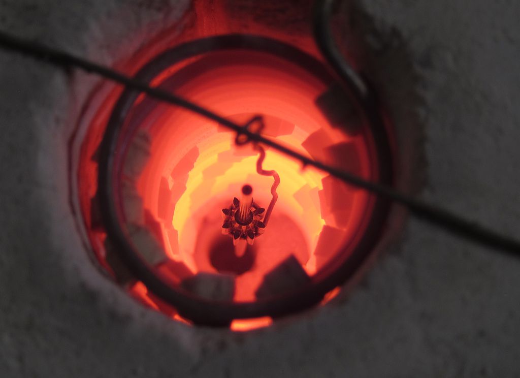

Mám díru vyvrtanou v Ytongu (příčkovka) a kolem rozmotanou spirálu ze starýho bojleru, kterou jsem vysomroval ve sběrným dvoře. Funguje to super. Uvnitř vše do ruda a zvenčí pořád udržíš ruku. Tavím v tom do 1kg.

Fifík píše: 28. 11. 2019, 5:01 Mám díru vyvrtanou v Ytongu (příčkovka) a kolem rozmotanou spirálu ze starýho bojleru, kterou jsem vysomroval ve sběrným dvoře. Funguje to super. Uvnitř vše do ruda a zvenčí pořád udržíš ruku. Tavím v tom do 1kg.
Šla by fotka, prosím?
