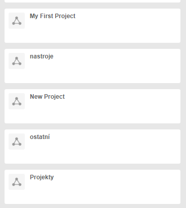

Thomeeque píše: 29. 4. 2021, 4:14 Insert Derive nevyhoví?
hajzl jeden :roll:

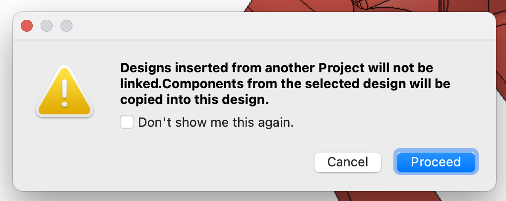

edit: ještě jsem to teď zkoušel. Jednotlivá komponenta mi šla vložit pomocí insert into current design, tak jak to dělám vždy. Sestava nejde. Vyskočí tabulka že zatím to není podporované. Tak snad někdy bude. Každopádně vím že v minulosti mi to nešlo vůbec. Tak aspoň takhle.

Lukas_2 píše: 29. 4. 2021, 4:42 hajzl jeden :roll:
Aha, sakryš, to jsem nevěděl, já mám většinu svých malůvek pod jedním projektem (Tomas's First Project :lol:)..
Jinak mezi projekty můžu designy přesunovat (zachová historii verzí) i kopírovat (historie verzí zmizí, kopie je v1). V aplikaci v data panelu.
Také mezi projekty funguje Insert into Current Design, ale vytvoří se kopie, link se ztratí.
Mám free verzi.
Pokud něco funguje jen v dražší edici, typicky je to tam napsáno.
T.
