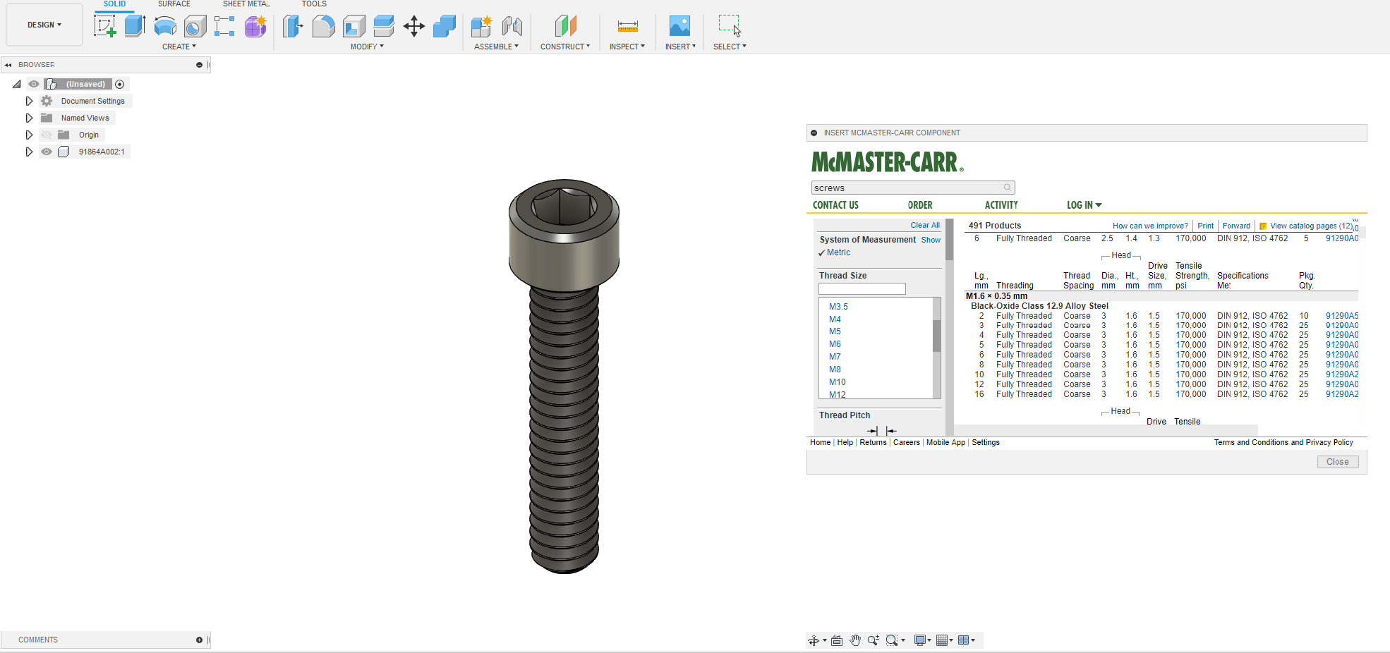

Po dlooouhé době potřebuji rychle namalovat-slícovat konstrukci z jeklů a tak jsem otevřel Fusion 360, nemaje teď nic jiného... :twisted:
To jako fakt ten "výtvor" nemá žadnou knihovnu hotových dílů? :shock:
To jako mám hledat v tabulkách rozměry jeklů a každý rozměr modelavat? O spojovacím materiálu ani nemluvě ... :roll:
Nebo jsem jenom slepej a vytočenej... či existuje nějaký free externí zdroj, který tam jde naimportovat?
Nebo jiná finta jak na to?

Tu je knižnica 3d modelov je zdarma https://www.traceparts.com/sk

Skús otvoriť knižnicu McMaster-Carr, neviem ako jakle, ale spojovací materiál tam určite nájdeš aký chceš

Díky moc, je to práce na pííp.... dlouhé lokty a škrábání se přes hlavu. :?
To abych každý rozměr jeklu či šroubku někde hledal, exportoval do potřebného formátu a pak do Fjúžnu zase importoval a hodil na místo v modelu něco málo namodeloval a pak zjistil že potřebuji větší a zase hledal, eportoval a importoval tak to fakt nee :twisted:

No ja neviem, ale podľa mňa to s tými skrutkami jednoduchšie ani nemôže byť - otvorím katalóg McMaster, nájdem si veľkosť akú potrebujem a rovno ju importujem do modelu, všetko priamo vo fusione. Dokonca sú v tom katalógu veci ako ozubené remenice a podobné veci a nič ti nebráni, aby si si ich nestiahol a nevyrobil sám.
