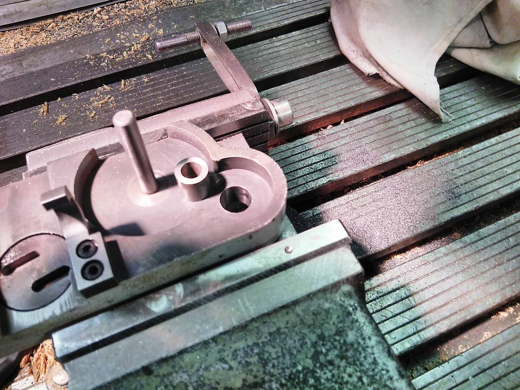

nakonec mi to nedalo a do šroubku jsem ten soustružek rozebral
začal jsem poopravovat různé čínské dodo vychytávky a opotřebení
uzamykání koníka - přišlo mi že je to takový gumový, nešlo to seřídit
ovládací páčka délky asi 60 mm je na hřídeli excentru pr. 8mm zajištěná jen dotažením červíka M5 na válcovou plochu (!!!!)
samozřejmě se to při pokusu o silnější dotažení protáčelo
problém odstraněn vyvrtáním důlku do hřídelky
koník sedí na loži a drží až překvapivě dobře, šroubem na přítlačné desce jde perfektně seřídit poloha páky v zamčeném stavu
ovládací kolo podélného posuvu mělo nechutnej vakl, jeho hřídelka pr. 9,97 je tvrdá, bez opotřebení, ve stěně suportu tl. 13mm byla díra vyčochtaná na cca 10,3mm
kdyby to uložení mělo větší průměr a délku, bylo by líp - a místo tam je
udělal jsem tam litinovou vložku, teď to má vůli tak 0,02mm, přidělal jsem tam mazací dírku

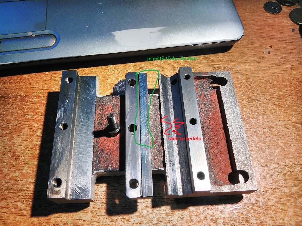

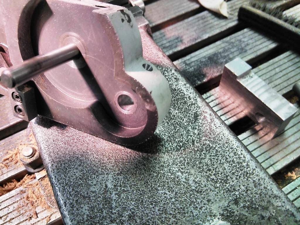

suport jsem volně položil na lože a zjistil, že s ním lze pootáčet do stran kolem svislé osy, na rohu hodinky ukázaly asi 0,15mm
vodící plochy byly jen nahrubo ohoblované, ve stříšce vedení to sedělo jen uprostřed viz foto, proto se to mohlo natáčet
tak tušírovací barva, škrabák a včerejší odpoledne strávené škrabáním
teď to celkem sedí, píše to na všech šesti koncích vodících ploch v déce asi tak 20mm, s... na to
z kousku kontilitiny jsem vyrobil nový přítlačný lišty, nakonec jsem se rozhodl nedělat je seřizovací
dobrousíme a zaškrábeme je na míru, finále bude dělat holka, chce si to zkusit
potřebný rozdíl výšek funkčních ploch přední lišty je 0,98mm, měřeno mikrometrem přez suport položený na loži
tloušťka přední strany lože (stříška) je po celé délce stejná (...), měřeno asi v 5 bodech
vyfrézoval jsem na liště schod 0,98mm, nasadil na lože, lehce přitáhl lištu a překvápko
pod koněm a u vřeteníku to jakž takž jelo, uprostřed to velmi zadrhávalo, nešlo to projet
spodní plochy lože jsou frézovány bokem kotoučovky pr. asi tak 50mm
ve spodní ploše předního vedení je uprostřed zalitá tvrdší pecka :D , soudruhům z PRC se fréza po tom asi o 0,05mm odmáčkla
odškrabáno, teď to jezdí po celé délce stejně, je třeba doškrabat lištu viz foto
zadní strana lože je výrazně horší
tam se to soudruhům povedlo ofrézovat asi o 0,06mm do klínu (mikrometrem měřena tloušťka), pod koněm je to o těch 0,06mm slabší než u suportu
dneska to budu řešit
