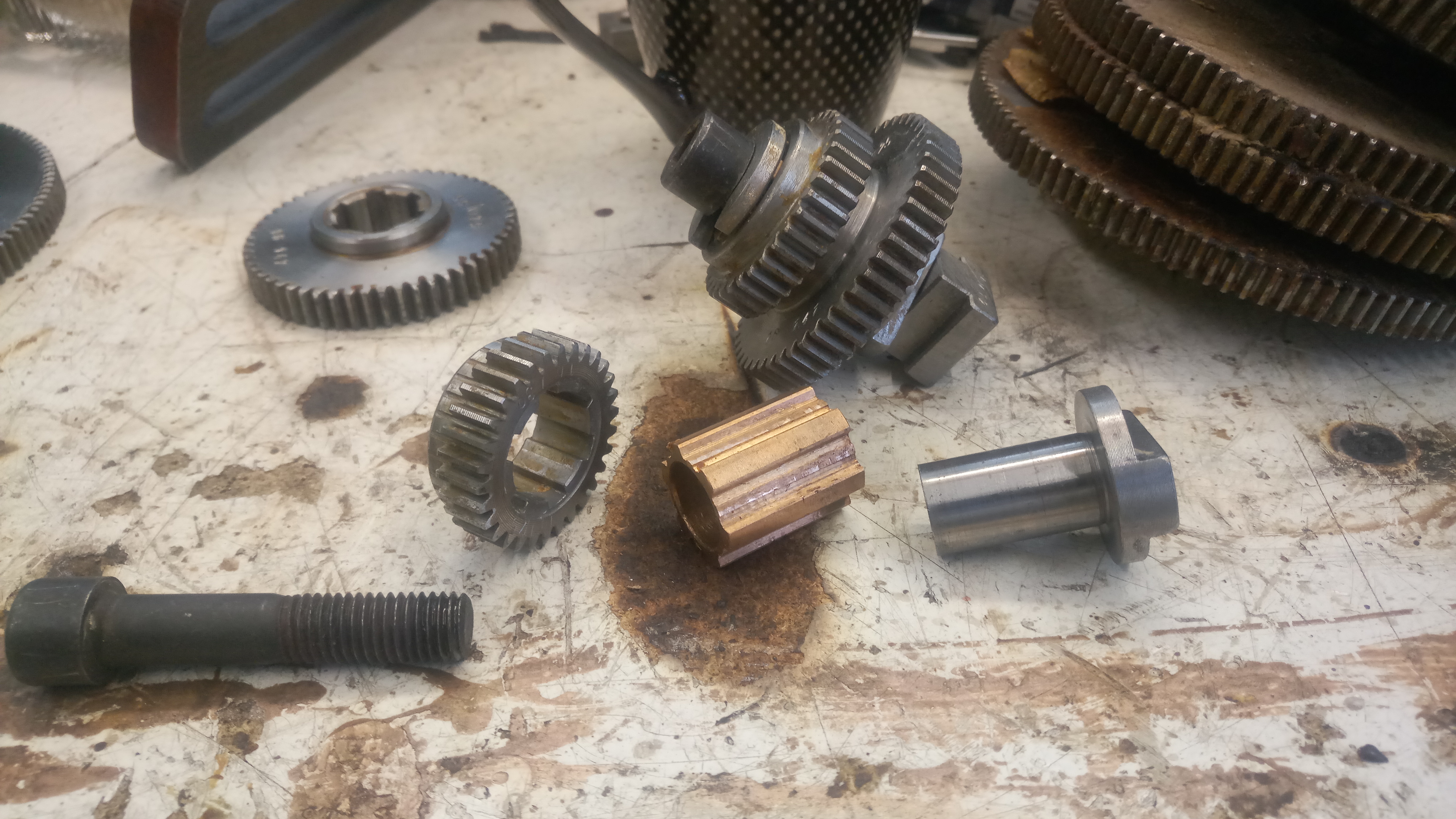

Není zač, rádo se stalo. Osobně bych to řešil následovně:Puma píše: ↑3. 5. 2021, 12:04 Díky za tabulku, kola. Já nad tím teď odpoledne bádal a pokoušel se něco spočítat a mám akorát zasukovanou hlavu. To tak vypadá, že se to asi budu muset naučit nějak spočítat a vymyslet, promyslet. Protože já mám na tom 65. zubovém kole s modulem 1.25 kolečko s 25. zuby a to už má modul 1. Lze ho ale měnit za jiné. Mám tedy na změnu k dispozici 3 pozice. A to všechno už tedy řešit v tom modulu 1.
A díky i za odkaz na kola. Nevím jestli bych si s tím pomohl. Musel bych asi překopat tu lyru a i hřídele na ta kola.
Tak počty zubů z hlavy nevím, mám to v dílničce, zítra to sem napíšu. Ale největší má 127 a nejmenší 25 je jich 23 nebo 24 celkem.ladis1973 píše: ↑11. 5. 2021, 8:57 Jestli se ti tam vejde, dal bych tu novější, má větší rozsah možných kombinací koles. Ale ta malá by měla taky stačit, 2 páry tam snad nacpeš i v modulu 1,25, 3 páry zas tak asi potřebovat nebudeš. Ale tolik úprav to snad nebude. Spojky ti udělá každý jouda s frézkou a děličkou. Nebo, pokud máš dost času a je tam dost materiálu, si vezmi trubku vhodného průměru, řízni/vyšťouchej na soustruhu do ní drážku a vyrob si kostičku jako pero, která zapadne do drážky v zubu, jedno stačí. To samé zevnitř pouzdra pro drážku na pero na hřídeli a je to vyřešeno. Případně jen jednu drážku na pero společně, pokud tam není dost masa. Jaké máš počty zubů na těch kolech?

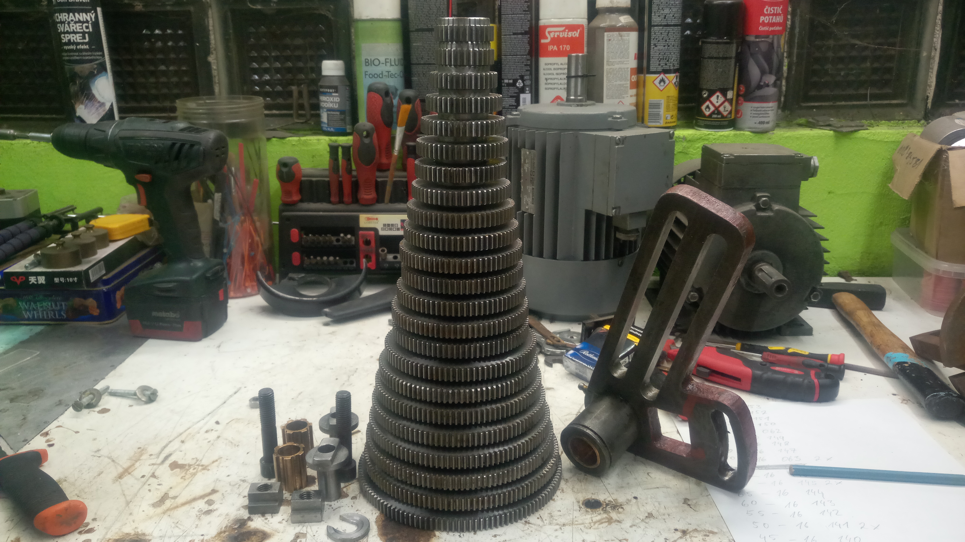

Njn, koupil jsem tato kola. Sice mě stála 4500, ale jsou v tom modulu 1.25 a pokud je vymněním i s tou lunetou, tak ta dvě kola s modulem 1.25 co mám na soustruhu jako původní ta nahoře tam můžou zůstat, respektive má myšlenka je, že už s tím pak půjde nějak čarovat. Navíc mají krásně vyřešenou tu výmněnu a ty spojky. S tím modulem jedna jsem se nemohl dopočítat a na peníze by to asi vyšlo dráž a ještě bych takola musel upravovat. Loterie je v těch počtech zubů, další taková kola už asi neseženu.
Chápu, já myslel, že jdeš cíleně po tom modulu 1.25. Tohle je už slušná zásoba, co jsi sehnal.Puma píše: ↑12. 5. 2021, 8:55Njn, koupil jsem tato kola. Sice mě stála 4500, ale jsou v tom modulu 1.25 a pokud je vymněním i s tou lunetou, tak ta dvě kola s modulem 1.25 co mám na soustruhu jako původní ta nahoře tam můžou zůstat, respektive má myšlenka je, že už s tím pak půjde nějak čarovat. Navíc mají krásně vyřešenou tu výmněnu a ty spojky. S tím modulem jedna jsem se nemohl dopočítat a na peníze by to asi vyšlo dráž a ještě bych takola musel upravovat. Loterie je v těch počtech zubů, další taková kola už asi neseženu.
