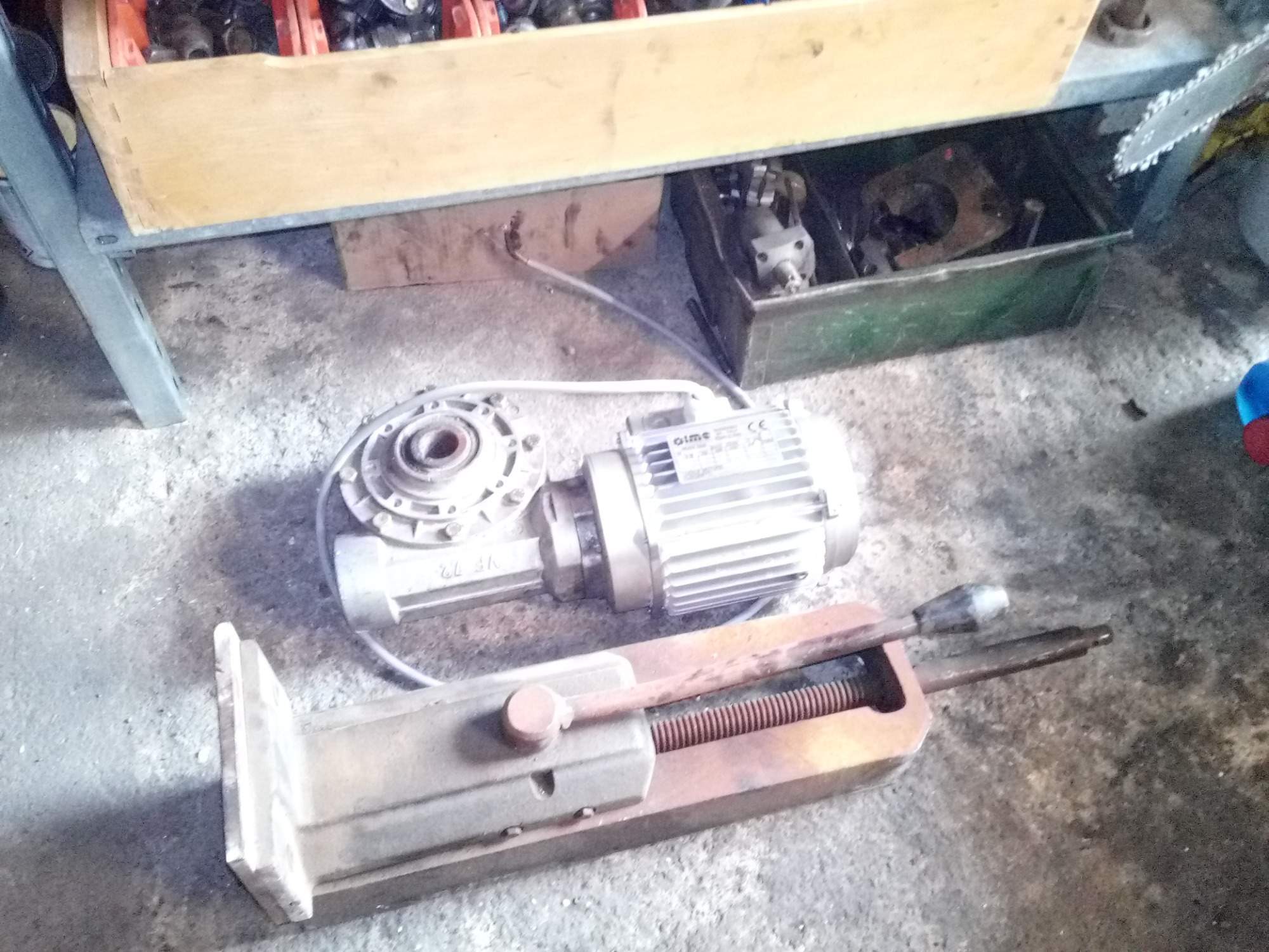

od Sajmon
Sice blbost, ale ucel splni. Jeste dnes tam byl strcenej zlomenej karton... :oops:

od stanik84
Co to asi bude :-)
Re: Co jste dneska bastlili?
Napsal: 18. 4. 2020, 2:26
od DwPetr
No, úhlová převodovka do pomala, svěrák z pily. Mě je to úplně jasný, lamač rukou!
