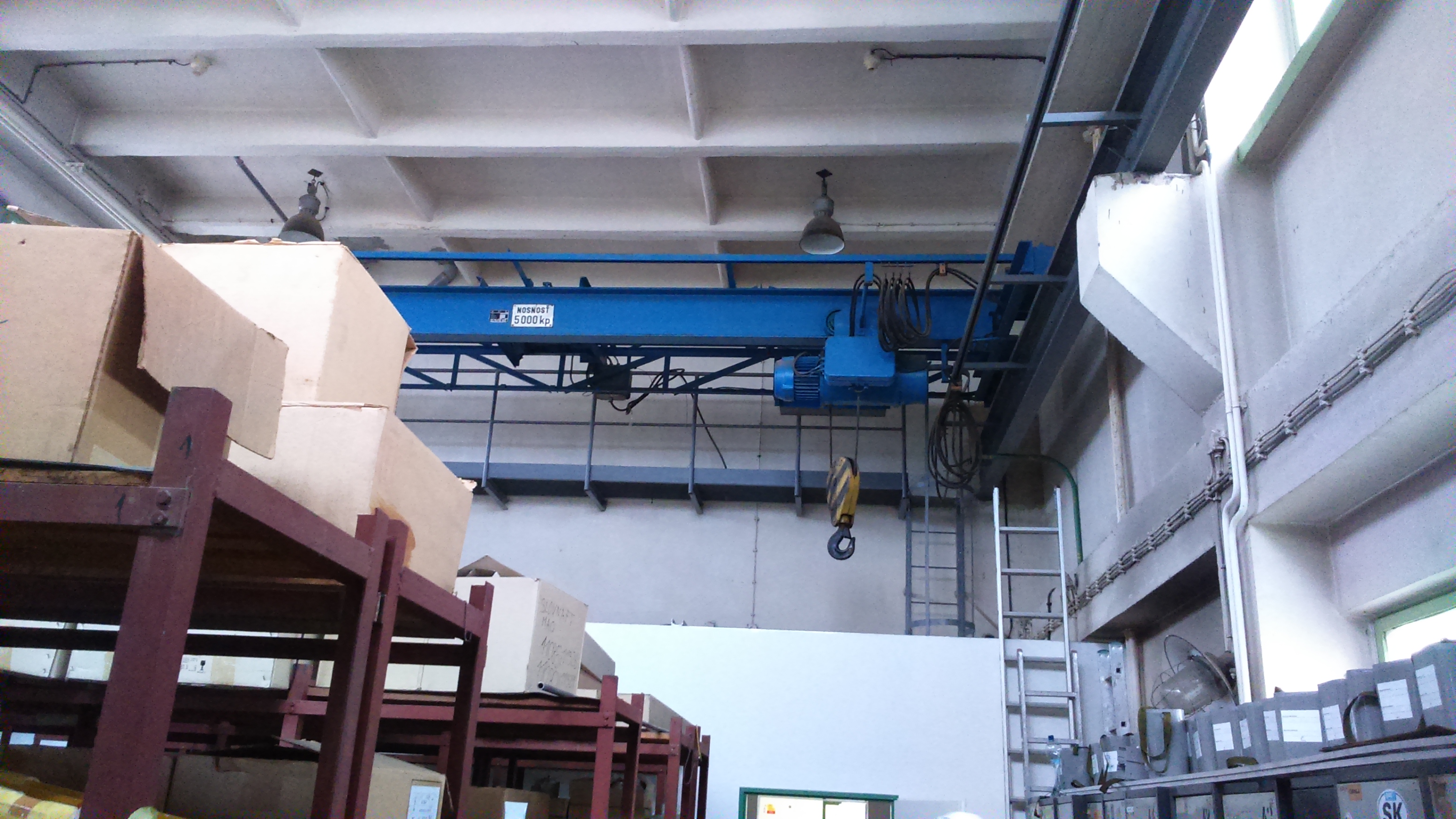

Pôvodne som špekuloval že portálvku porobím takýmto spôsobom. Dielňa bude cca 8x10 metrov.
Portálovku položím na štyri nohy alebo na betónové výstupy ako na foto.
Pre mňa ešte bude rozhodujúce :
portálovka - nie je problém isť aj na 2-3 t všade v dielni. Zložitejšia aj mohutnejšia konštrukcia. potreba elektrického ovládania takže stým súvisiace veci ...
Takto s otočným stĺpom čo tu riešime:
- jednoduchosť praktickosť. bez elektriky cenovo výhodnejšie ale reálne na volnom konci tak do 100 kg
Asi stroje raz pracne usadím na miesto a tam už zostanú. A na všetky ostatné veci stačí tá s otočným stĺpom.
Mal som v úmysle napájať stroje zhora. To ani v jednom prípade nevyhovuje.

U toho otočáku se s volným vyložením na dlouho nepočítá, všude je možnost udělat dráhu, po které se pomocí výsuvu dá přejíždět. Těžší věci od 100 do 250kg leží v okolí mašiny hned u zdi kde ta dráha bude, takže tam to problém není, a vyvrtávačka si umí najet stolem, takže tam ani třeba přejíždět nebude potřeba, jen zvednout a položit.
Rozdíl mezi sloupem a portálem je v penězích, ten otočák mě stál cca 500,- včetně barvy, matek s podložkama, ložisek a samolepky :wink: Železo doma leželo. Jinak by byl do 2 tis. tak jak stojí. 50,- bude stát vozík na něj.
U portálu v takovým rozpětí k těm 2 tisícům připiš dvě nuly. Tam je bohužel nutnej jak základ, tak vzpěry dráhy, dráha samotná, rameno, pohony, elektrika, samotný zvedací zařízení. Samozřejmě ve vztahu k hmotnosti kterou to má zvládat. Pakliže je to na těžší věci jak svěrák, a mohlo by to někomu spadnout na hlavu, tak bych už udělal i projekt a statický posouzení.

To Tiborius: měl jsem podobné plány pro dilnu 10x12m. Všechno padlo, i primitivní portálový jeřáb je za rozumné peníze neproveditelný. To vyjde lacineji koupit si malou halu, kde už je. Dnešní rychlé zděni s nečím podobným absolutně nepočítá, celá stavba by musela být výrazně masivnější, patky pro vedení lité z betonu.
Když vidím současnou kvalitu Cihel, Ytongu a vůbec se nebojím říct děsivou kvalitu Porfixu, byla by podobná hala proste finančně nesmyslná. Ano, nic není nemožné, možná napíšes, ale pokud budeme základ stavby odlévat z betonu jsme opravdu fin. uplně jinde. A to nepočítám velkou zátěž vlastní ocelové konstrukce. Mluvím o stavbě, která bude kouladovatelná. On Franta co to "nějak" spáchal jistě bude.

Ono by to šlo, pokud by ten portál měl sloužit taky jen na manipulaci s příslušenstvím strojů, třeba těch 250kg max. Na to spočítat prohyb a zvolit profil, pravděpodobně svařit příhradu, aby to nemuselo bejt tak těžký.

Na zaplakanie: ten portál čo je na fotke sme rozpálili autogénom na šrotovú mieru. nevedel som to zachrániť. mačku som dal odložiť komplet ale to je také hebedo. keď naša firma išla do iných skladov niekde sa stratila. škoda :( pre mňa by bol aj tak bulo

elbarto> Nehazel bych uplne flintu do zita. Kamarad kamenik si nedavno v kamenicke dilne takovy mensi portalovy jerab do 2t postavil sam a celkem levne. Potrebuje to na manipulaci s nahrobky, kamenymi deskami apod. Je ale pravda ze dilna je to znatelne mensi (odhaduju tak 8x6m).
V rozich dilny do ztraceneho bedneni vylil sloupy jako zaklad.. Pro nosniky, profily s pojezdy a vlastne vetsinu mechaniky pouzil nejaky stavebnicovy system pomoci ktereho se v AT montuji robotizovane garaze , takove co vozi auta sama do kotcu. Driv ty garaze montoval, tak k te stavebnici ma pristup. Jedine co kupoval je asi elektricky retezovy hupcuk.
A vypada k svetu, nafotim ho az za nim pujdu.
