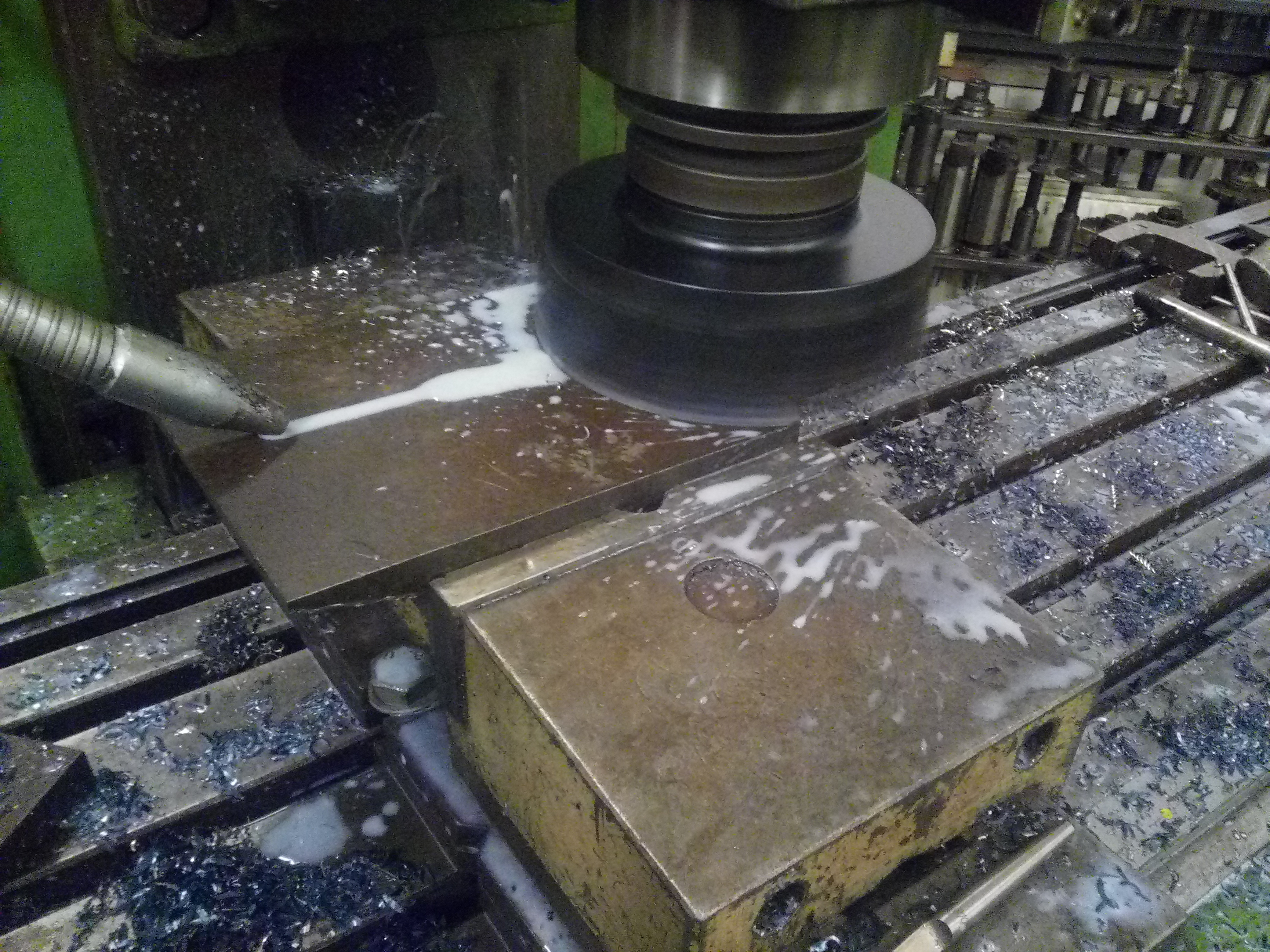

Já ještě frejzíruju...

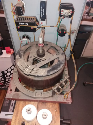

Čištění autotrafa
Přes víkend - bohužel zasekl jsem se protože včera mi umřelo auto při nakupování.
Zaprášené autotrafo Křižík

Ahoj prozrad mi na co je dneska autotrafo? Ne ze bych mensiho krizika ve skladku nemel, ale asi 15 let jsem ho nevytahl. V dnesni preelektronizovane dobe kdy spinany zdroj ma snad i zarovka😀 nejak nevidim jeho prinos. Dik
Re: Co jste dneska bastlili?
Napsal: 11. 5. 2020, 6:02
od testone
Charon píše: 11. 5. 2020, 3:54 Čištění autotrafa
regulační transformátor (bez i s galvanickým oddělením) je úžasná věc i dneska
třeba na opravy něčeho co vyhazuje pojistky
připojíš, pomalu zvyšuješ napájecí napětí a pozoruješ co to dělá
v tomto případě téměř nenahraditelná záležitost
nebo
Jak jinak zjistíš, od jakého napětí něco začne fungovat?
poslední případ
pohony Siemens s 600V ss meziobvodem
natvrdo do sítě to vyrazilo topičovi v elektrárně lopatu z ruky
připojit ss linku přes obyčejný gretz, při 150V na kondech se rozeběhly pomocný zdroje, jinak vše v pohodě
při asi 350V na meziobvodu začal prskat jeden z dvojice seriových vyhlazovacích kondů, je jich tam celkem asi 10 serio-paralelně
přerušil se jeden z dvojice odporů v děliči pro ty seriové kondy
příslušný ellyt se prorazil a zkratoval

Minulý víkend jsem renovoval a zkoušel zda funguje starý ionizační přístroj (nazývaný též flugrační proudy), to je to, co tak krásně fialově svítí, to, co má v Postřižinách Maryška jako dárek na intimní masáže.
Koupil jsem kdysi dvoje v bazarech, zašpiněné, potrhané šňůry, atd. Vyčistil jsem, dal nové bavlnou opředené starobylé šňůry, vyčistil jsem kontakty induktorů, atd., vypadá to bezvadně. Napětí je tam psáno 110 V - 250 V, ale zapni to naplno na moderní tvrdou síť 230 V...
Tak jsem jel pěkně pozvolna, na cca 100 V to začalo žít, dojel jsem na 240 V v naprosté pohodě a vím, že to příště mohu klidně zapnout na síť.
Tak třeba na podobné věci je autotrafo, zapojené pro jistotu přes ochranný oddělovací transformátor, ideální...

Ano je to přesně tak jak píše testone a pavlík.
To oddělovací trafo budu používat na výstupu z autotrafa abych mohl měřit například v obvodech motorových regulátorů.
