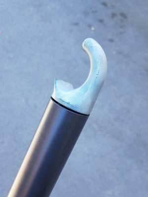

ten šroub asi nepraská na čistý tah, ale na ohybové namáhání od kladky - pokud bych to vyráběl, snažil bych se tu hlavu udělat co největší pro eliminaci toho ohybového namáhání. Pak by asi šlo i kvalitou materiálu jít trochu dolů. Alternátor to dle nákresu namáhá na střih a je duralový - takže většinu problému působí kladka a našponovaný řemen.

Uvidíme, co vydrží tento šroub, bude se na tom houpat sousedka :mrgreen:

No úplná laňka to neni :D Ale doteď jí udržel ten plast (praskl až když k ní přiskočil synek - tolik alespoň oficiální verze, jsem gentleman, takže jsem do toho nešťoural :wink:). Je to zhruba tento model (síť, ne sousedka :)), trochu menší. Uvidíme, no, prostor by tam byl. Možná to bude chtít větší karabinu, aby to ten šroub nestřihalo pákou přes hranu, ale tlačilo ho to dovnitř podobně jako ten plast.
