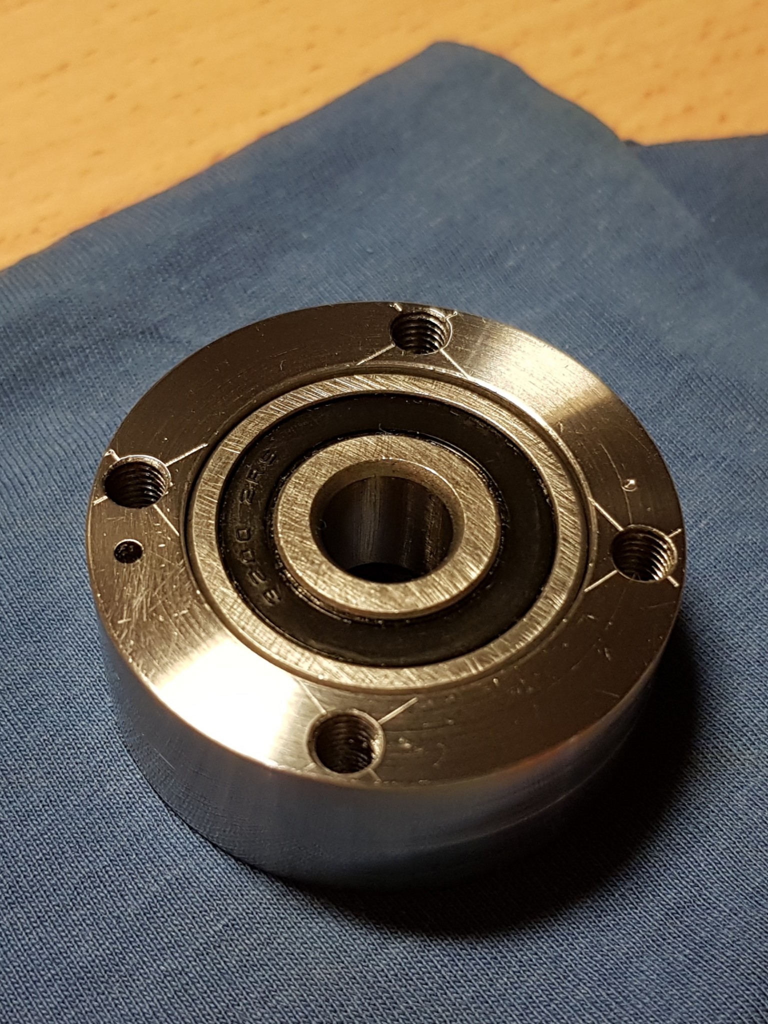

od Thomeeque
Čtyři díry M5, docela záhul.. Měl jsem nečekaně velký problém, jak je vyměřit, aby byly v ose s ložiskem. Zkušel jsem to dlouho vymyslet konvenčně, i se mi nakonec podařilo střed najít, jenže se tam pak něco hlo a vrtalo to stejně šejdrem. Tak jsem si vzpomněl na své vetché CNC a program pro hledání středu otvoru. Boží, škoda, že jsem tím nezačal, ušetřilo by mi to hafo času.
Vygravírované rysky, předvrtané otvory, zbytek jsem dotáhl zpět na soustruhu.
T.

Thomeeque píše: 16. 8. 2020, 9:12 Čtyři díry M5, docela záhul.. Měl jsem nečekaně velký problém, jak je vyměřit, aby byly v ose s ložiskem.
Keď potrebujem 4 diery, tak to chytím do 4-čeľusťovky, jednu čeľusť vždy opriem o doraz a vyškrabnem nožom drážku. Ďalšiu drážku vyškrabnem z čela, s požadovaným priemerom. Potom stačí jamkár a navŕtať dierky. Ale s tým CNC si si tiež dobre poradil, to by ma nenapadlo. Pozerám, že už si zohnal nové čeľuste. Či to je iná univerzálka?

od Thomeeque
turnigy píše: 17. 8. 2020, 2:28 Keď potrebujem 4 diery, tak to chytím do 4-čeľusťovky, jednu čeľusť vždy opriem o doraz a vyškrabnem nožom drážku. Potom stačí jamkár a navŕtať dierky. Ale s tým CNC si si tiež dobre poradil, to by ma nenapadlo.
No vidíš, jak jsem byl mentálně nastaven na "frézovací mód", tak tento přístup zase vůbec nenapadl mne (a to má můj soustruh zabudovanou děličku :lol:). Ale na tom CNC je to fakt paráda (dík za pochvalu), budu si na něm takto připravovat i ostatní díly.
turnigy píše: 17. 8. 2020, 2:28 Pozerám, že už si zohnal nové čeľuste. Či to je iná univerzálka?
Nesehnal :( To asi ještě potrvá, v těchto rozměrech je toho málo a 1200 za nové na takto jetou univerzálu nedám, spíš počkám, až někde vyplave za dobré peníze nová.
Toto je fajnová 80/4, ta zatím naštěstí byla (a doufám že i nadále bude) kladivu ušetřena :)
