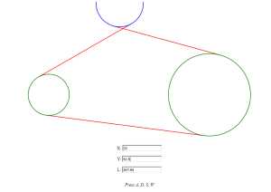

Simulátor napínací kladky :)

Thomeeque píše: 31. 8. 2020, 11:58 Simulátor napínací kladky :)
Když jsem se vznesl nad rovinu linie nataženého řemene, tak to namalovalo opásání přítlačné kladky dookola.
To vypadalo efektně, ale pak nesedí délka řemene.

Mex píše: 1. 9. 2020, 12:41
Haha, no jo, dobrý postřeh :) Na tento jůskejs jsem to netvořil, ale můžu to pro srandu fixnout. Jsou tam ale důležitější dodělávky (hlavně správné hodnoty pro všechny průměry a naznačení fyzických rozměrů pásu a řemenic, to se bude hodit více). Dík, T.
EDIT: Samozřejmě mi to nedalo, máš to tam (ale jen u té modré, to zas odsuď pocuď) :mrgreen:

Thomeeque píše: 1. 9. 2020, 7:52 EDIT: Samozřejmě mi to nedalo, máš to tam (ale jen u té modré, to zas odsuď pocuď) :mrgreen:
Pěkné. Děkuji.
Pojal jsi to tím pracnějším způsobem.
Myslel jsem, že jen omezíš pohyb nahoru/dolů/doprava/doleva, což by bylo asi (předpokládám) výrazně míň práce.
Při pohybu doprava jsem tou kladkou naboural do pravé řemenice. Tak jsem Ti ji nijak nepoškodil.

Mex píše: 1. 9. 2020, 5:10 Pěkné. Děkuji.
:) Za málo, díky za pochvalu.
Mex píše: 1. 9. 2020, 5:10 Pojal jsi to tím pracnějším způsobem.
Právě že to bylo docela jednoduché. Tečny to počítalo správně už před tím a šlo jen o to přičíst k úhlu opásání 2π, pokud vycházel záporně :) Čímž i detekuju ten "červený" stav:
Kód: Vybrat vše
mexPointReached = gammaCA > gammaCB
;) Omezení pohybu by bylo více úprav na různých místech.
Mex píše: 1. 9. 2020, 5:10 Při pohybu doprava jsem tou kladkou naboural do pravé řemenice. Tak jsem Ti ji nijak nepoškodil.
To nic, spíš mám strach, jak dopadne, až se do ní budu pokoušet vyvrtat přesnou díru pro šroub :)

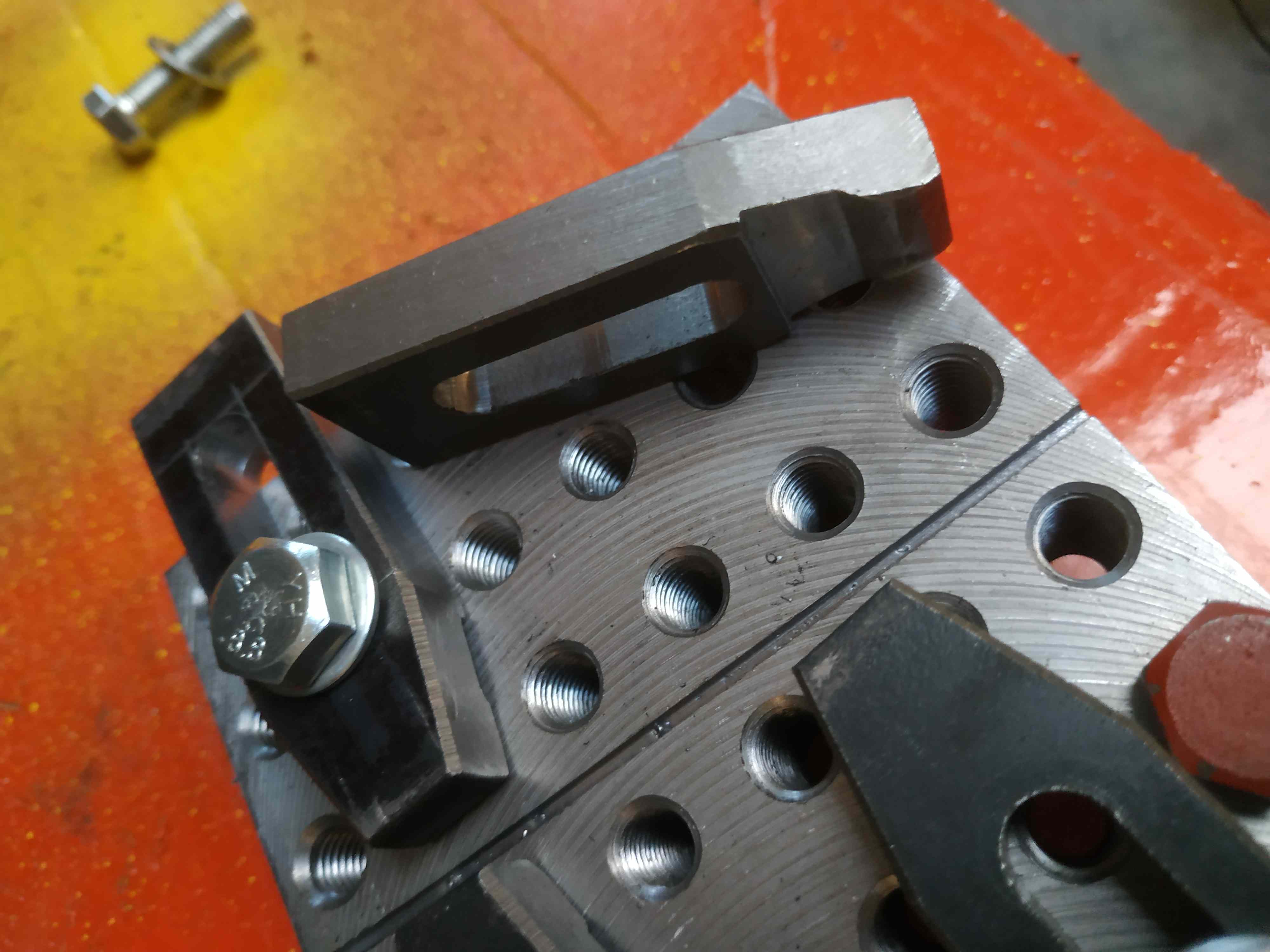

Včera sem si zazávitoval, potřeboval sem to už dlouho, těď mě to dokopalo k výrobě.
Potřebobal sem něco říznout na půl na pásovce co se nedá upnůt ve svěráku....I na frézce vidím využití

koukám že je to přišroubovaný na vrch původního svěráku = nesmíš to nechat dojet "až dolů" (aby jsi nepřeřízl přípravek)
jen to hlídáš, nebo jsi i posunul doraz vypnutí ? nebo je to jinak ?

chb píše: 4. 9. 2020, 10:12 koukám že je to přišroubovaný na vrch původního svěráku = nesmíš to nechat dojet "až dolů" (aby jsi nepřeřízl přípravek)
Přišroubovaný to není ten červený šroub jen drží sklon plotničky, aby pás končil rovnoběžně s plotýnků, koncák není předělaný prostě na pár kusech si to okometricky pohlídàš nebo pod rameno dáš špalek jako doraz...
