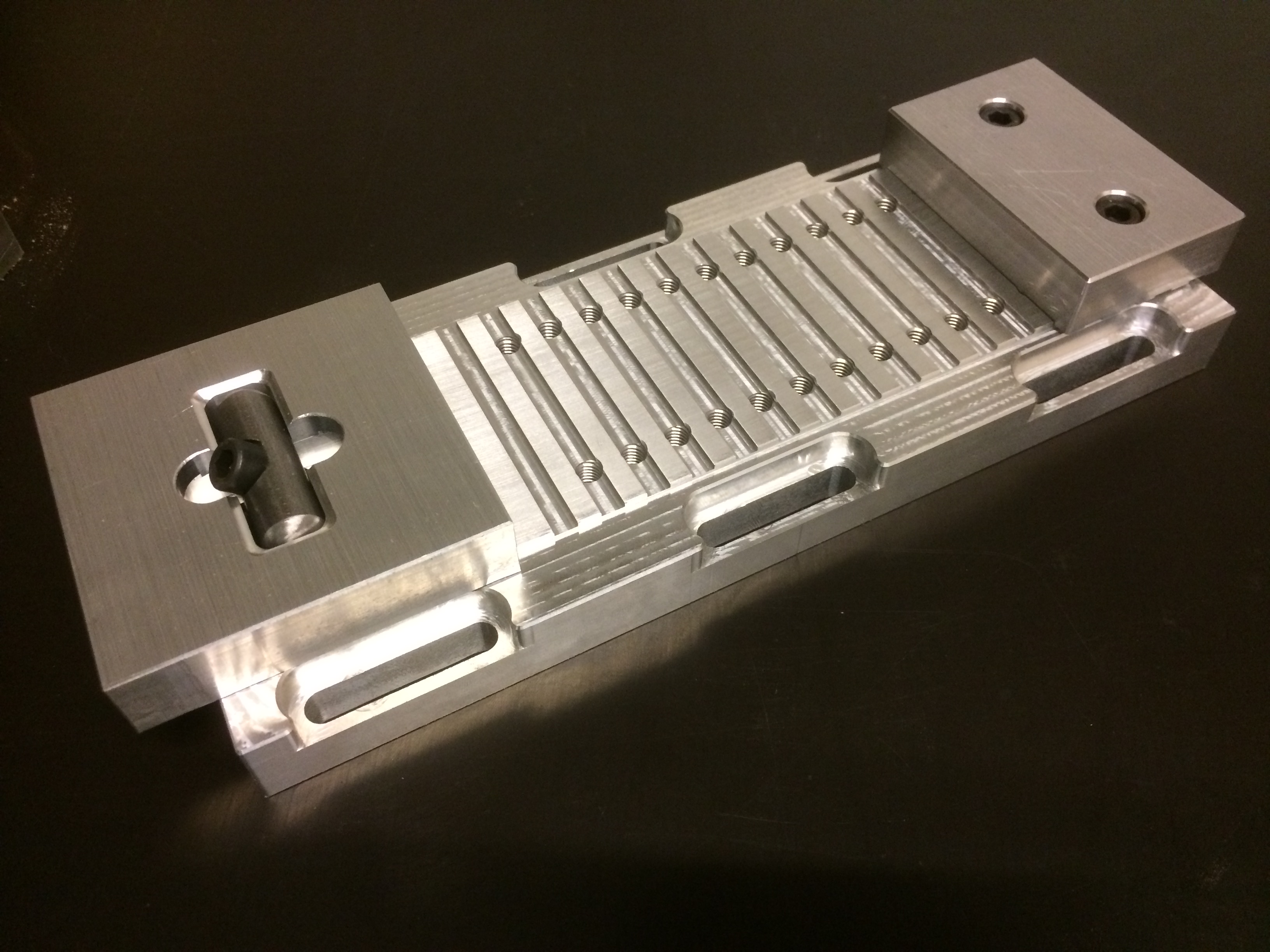

Jo, a taky jsem k tý svý hobby mašince dlouho nemohl najít nějakej rozumnej přesnej nízkej svěrák kterej by nestál majlant, tak jsem si ho vyrobil...
Strašně easy na výrobu, pouze tři dílky (a dva válečky). Čelist se utahováním nezvedá, i když svíráte jen za horní hranu, a perfektně drží i jen za 2mm hranu materiálu. "Pevná" protičelist je posouvatelná po 1cm, a jelikož je to snadno vyrobitelná kostka, nebolí mě když si jí pokaždý přefrézuju pro přesnou rovnoběžnost se strojem. Mám z něj fakt radost :)
Kdyby někdo chtěl model, klidně pošlu ;-) Nebo i celej hotovej svěrák :D

Pipik píše: 11. 10. 2020, 12:18 Jo, a taky jsem k tý svý hobby mašince dlouho nemohl najít nějakej rozumnej přesnej nízkej svěrák kterej by nestál majlant, tak jsem si ho vyrobil...
Strašně easy na výrobu, pouze tři dílky (a dva válečky). Čelist se utahováním nezvedá, i když svíráte jen za horní hranu, a perfektně drží i jen za 2mm hranu materiálu. A nebolí mě když si pokaždý přefrézuju protičelist pro přesnou rovinu, je to snadno vyrobitelná kostka, a použít jde z obou stran. Mám z něj fakt radost :)
pěkný , jen mi není jasný do čeho se přitahuje ten šroub co prochází tou kulatinou ,
už chápu , přestavuje se ta druhá čelist - dobré

packa píše: 11. 10. 2020, 12:25 pěkný , jen mi není jasný do čeho se přitahuje ten šroub co prochází tou kulatinou ,
V základně je zespoda ve stejným žlábku druhá stejná kulatina se stejnou dírou, akorát se závitem. Inspirace z profi svěráku za těžký prachy :lol:
Utahovat tak můžeš v podstatě jen 1cm, což je rozteč děr protičelisti. Ale když měníš polotovar, chceš jen povolit o 1mm, vyměnit, utáhnout.
Na boku protičelisti jsem pak ještě dodělal sklápěcí dorážku, a tím jsem to dotáhl prakticky do dokonalosti :) Výměna polotovaru a jeho ustavení v řádu setin je tak otázka sekund.

jasně, posouváš tu "pevnou čelist" - chytrý nápad - a pak je i lépe pochopitelná tvá věta

Simply clever.
Máš to moc pěkný, jednoduchý a účelný. Paráda.
