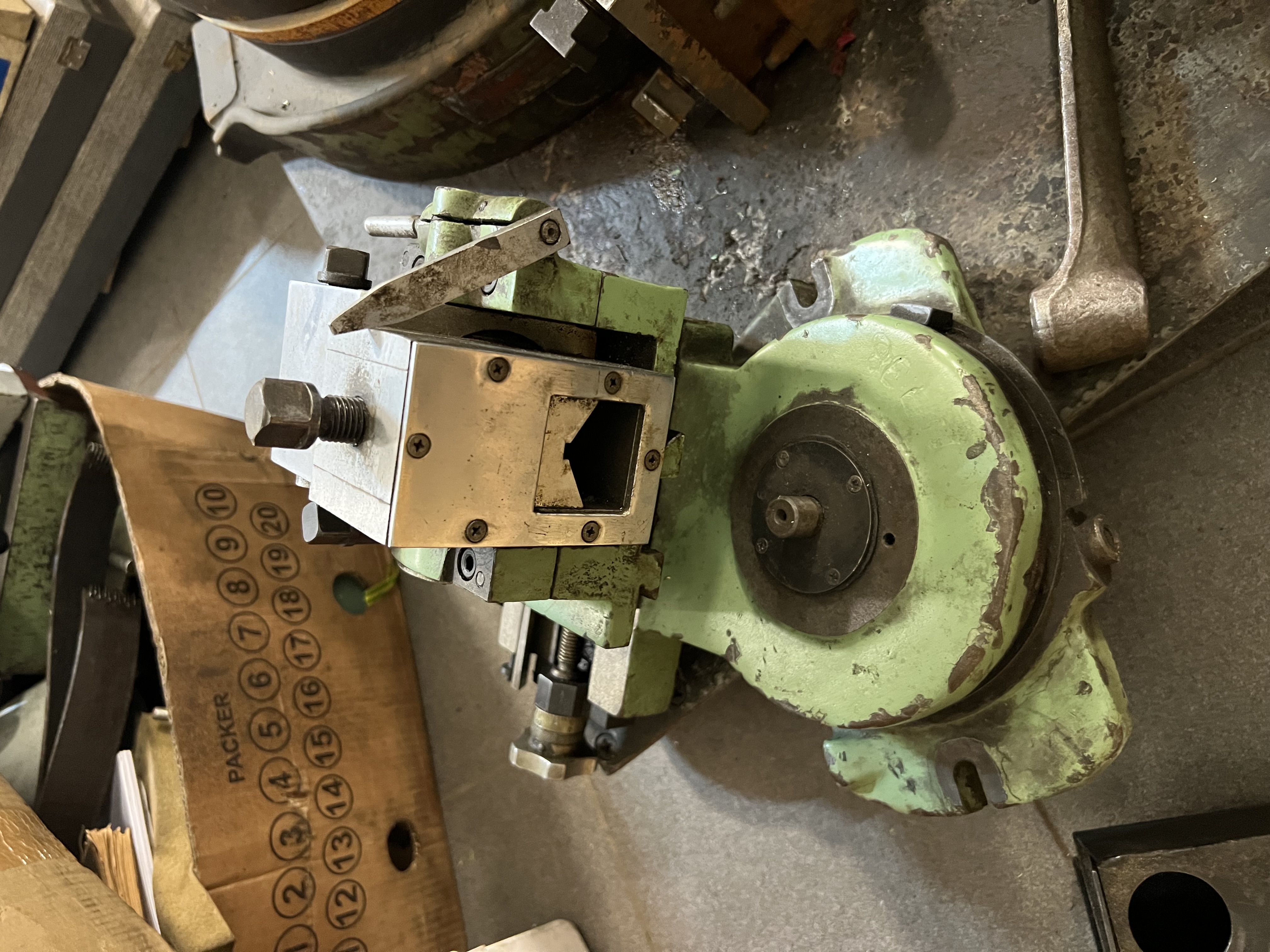

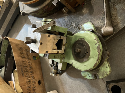

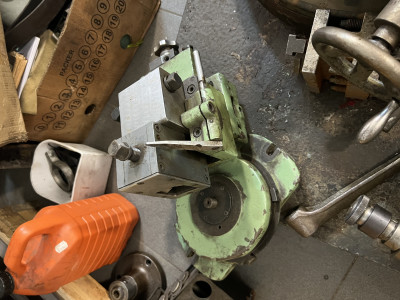

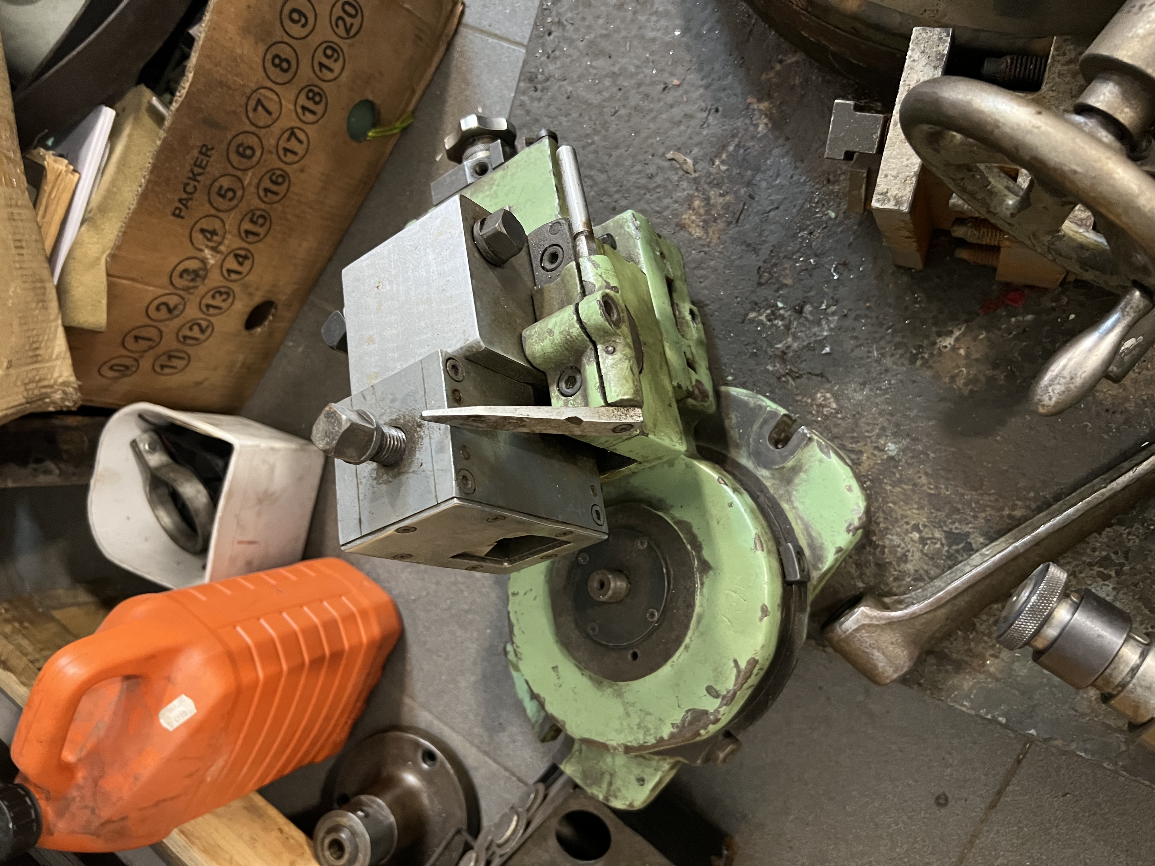

Brusič nejsem, jenom obdivuju co s tím tady kouzlíte. Vzal jsem to s hromadou věcí, neví někdo na co to je určené? Podle barvy a štítku to je Ruské produkce, ale dál nevím. Případně je to k mání.
Ať se daří,
Maty
Zbýňa
Příspěvky: 2196
Registrován: 3. 9. 2010, 8:45
Bydliště: Čelákovice
18. 5. 2026, 6:45
Forichtung na broušení ráduisů na soustružnických nožích.
ovi-ivo
Příspěvky: 1322
Bydliště: kůsek od Hodonína
18. 5. 2026, 7:01
doplním jen že na ruskou nástrojovou brusku, ale samo že pasuje i na naši nástr. br. BN102

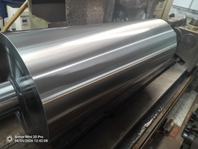

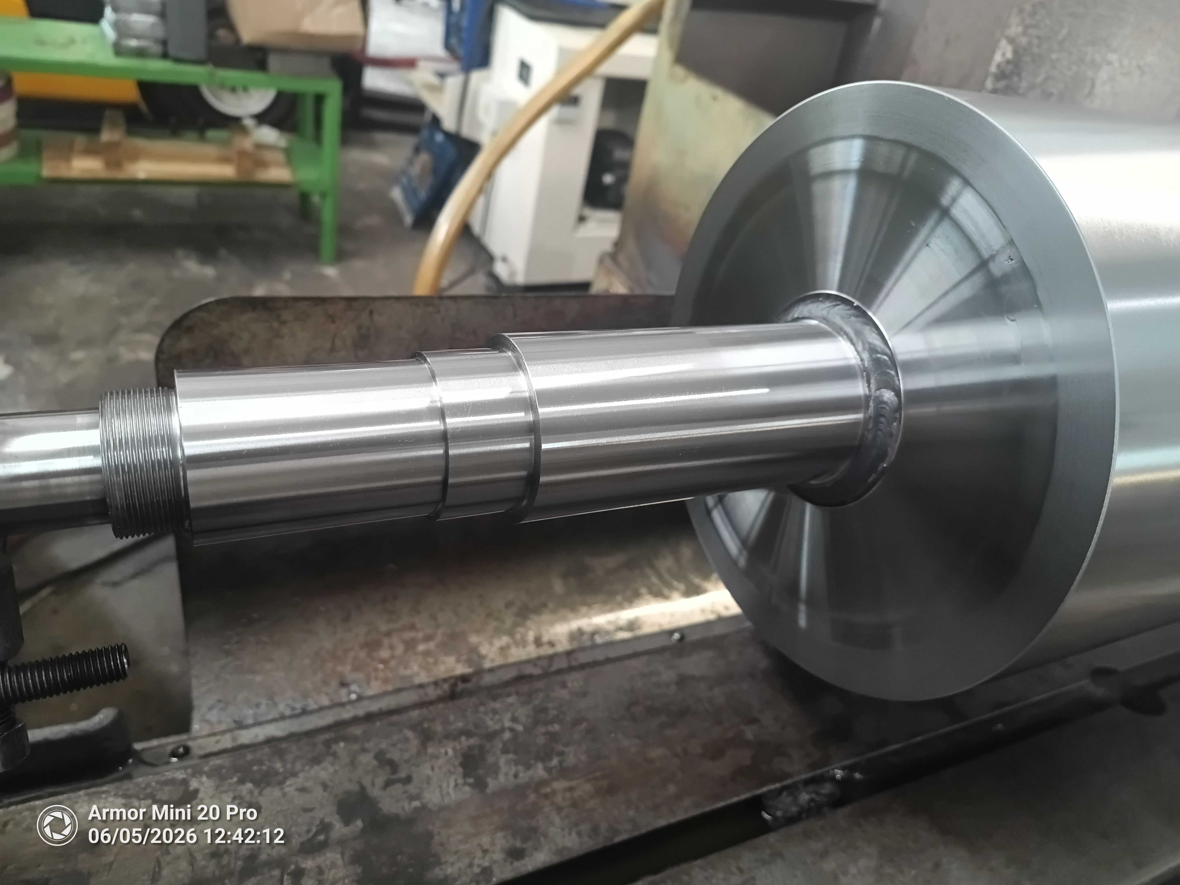

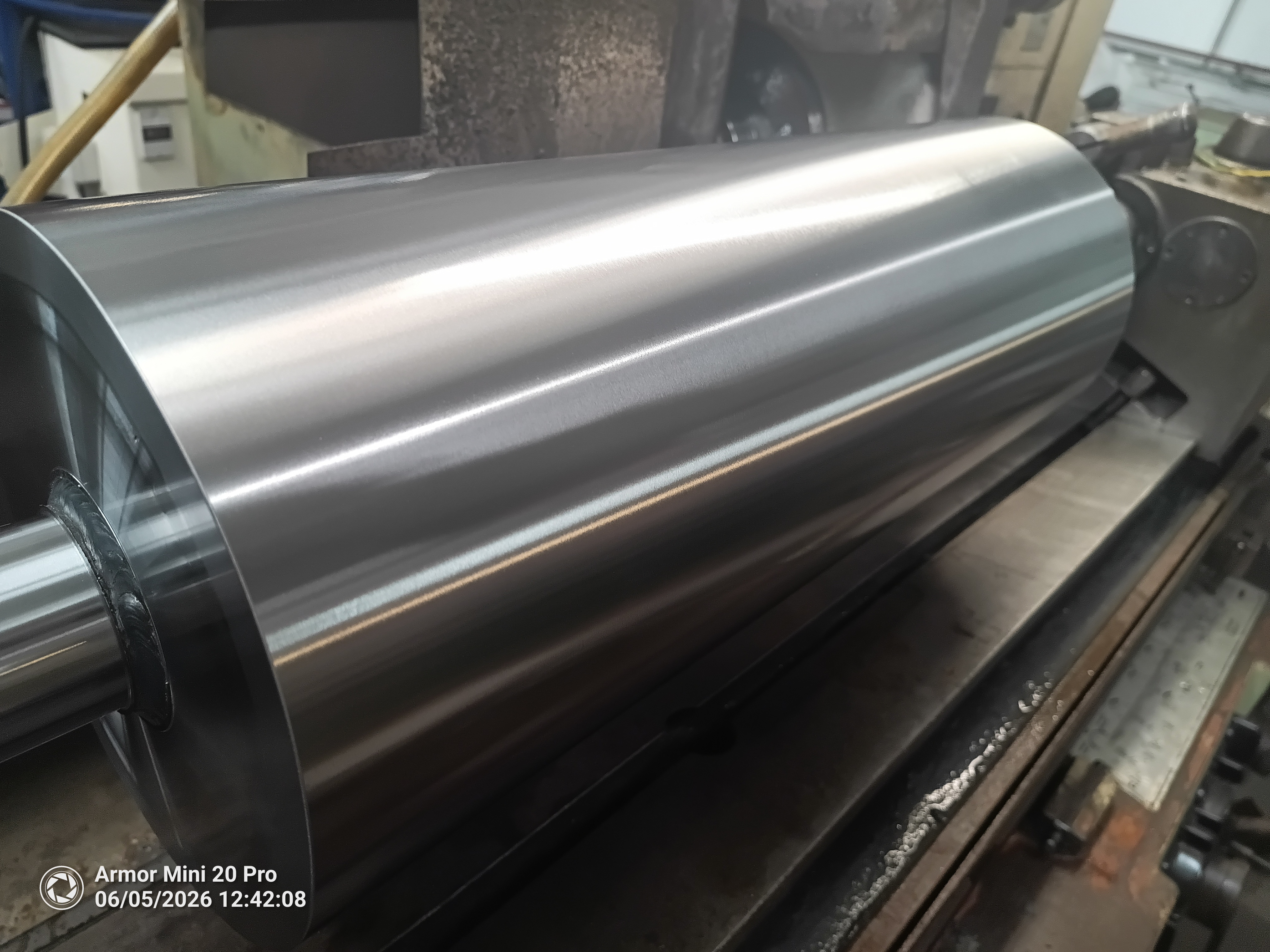

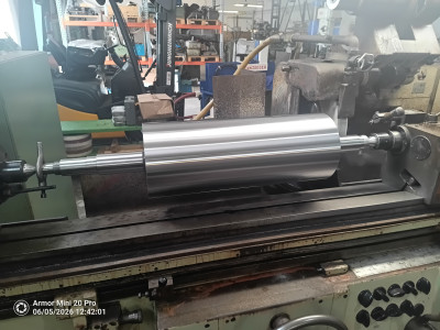

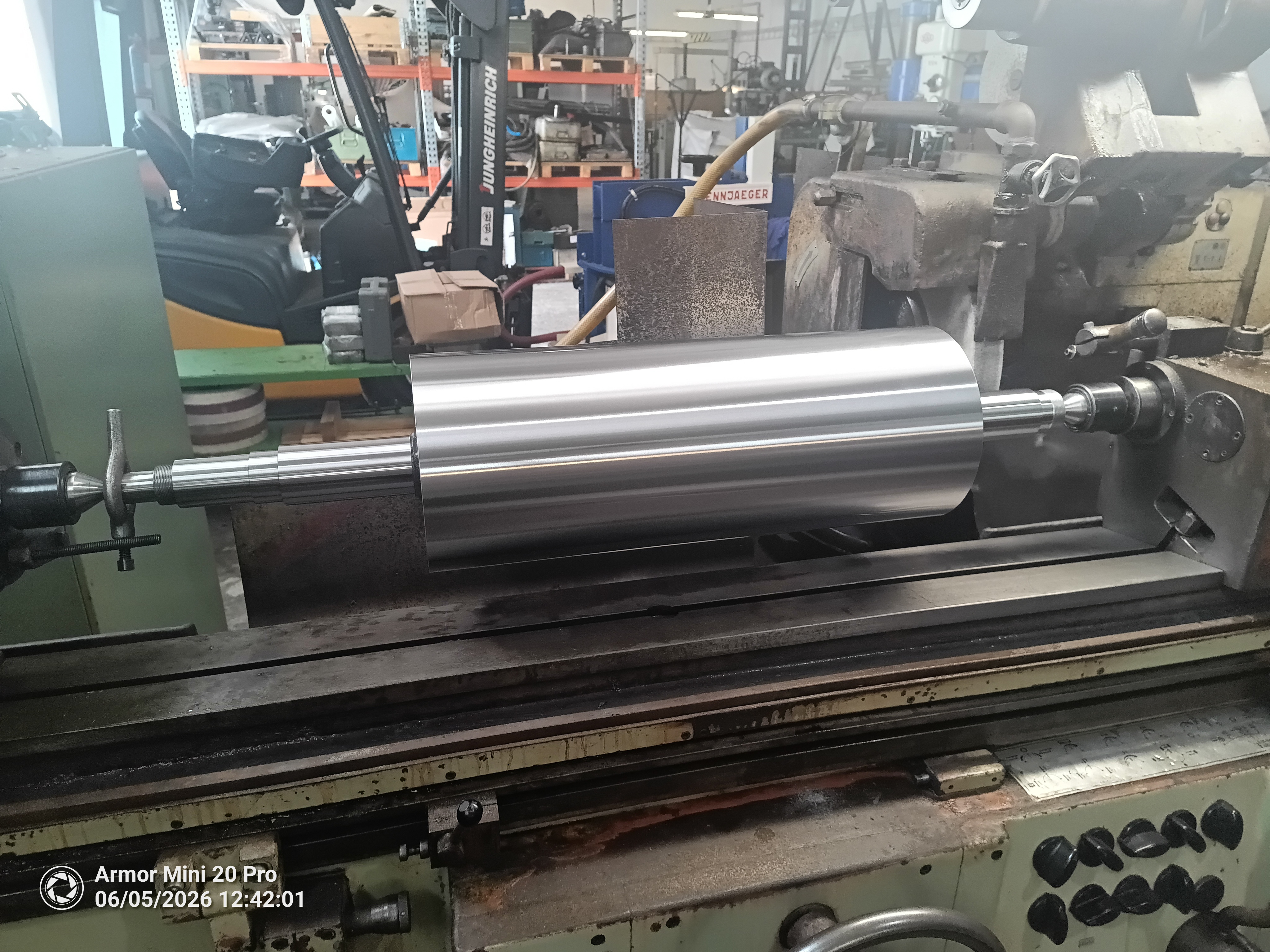

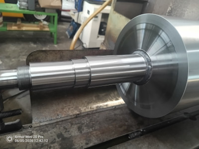

Dnes brúsenie 140kg hriadele / valca, dĺžka 1200mm.
BalazKovo.sk
qwer
Příspěvky: 1441
Registrován: 8. 4. 2008, 8:09
6. 6. 2026, 6:53
Práca pekná, asi to vieš :D Vidím, že tam máš otočné hroty, aký je dôvod ich použitia?
jergus.balaz
Příspěvky: 1794
6. 6. 2026, 9:16
qwer píše: 6. 6. 2026, 6:53 Vidím, že tam máš otočné hroty, aký je dôvod ich použitia?
140kg sa už na pevných hrotoch nedá točiť, strediace jamky sa zoderu / zdeformuju

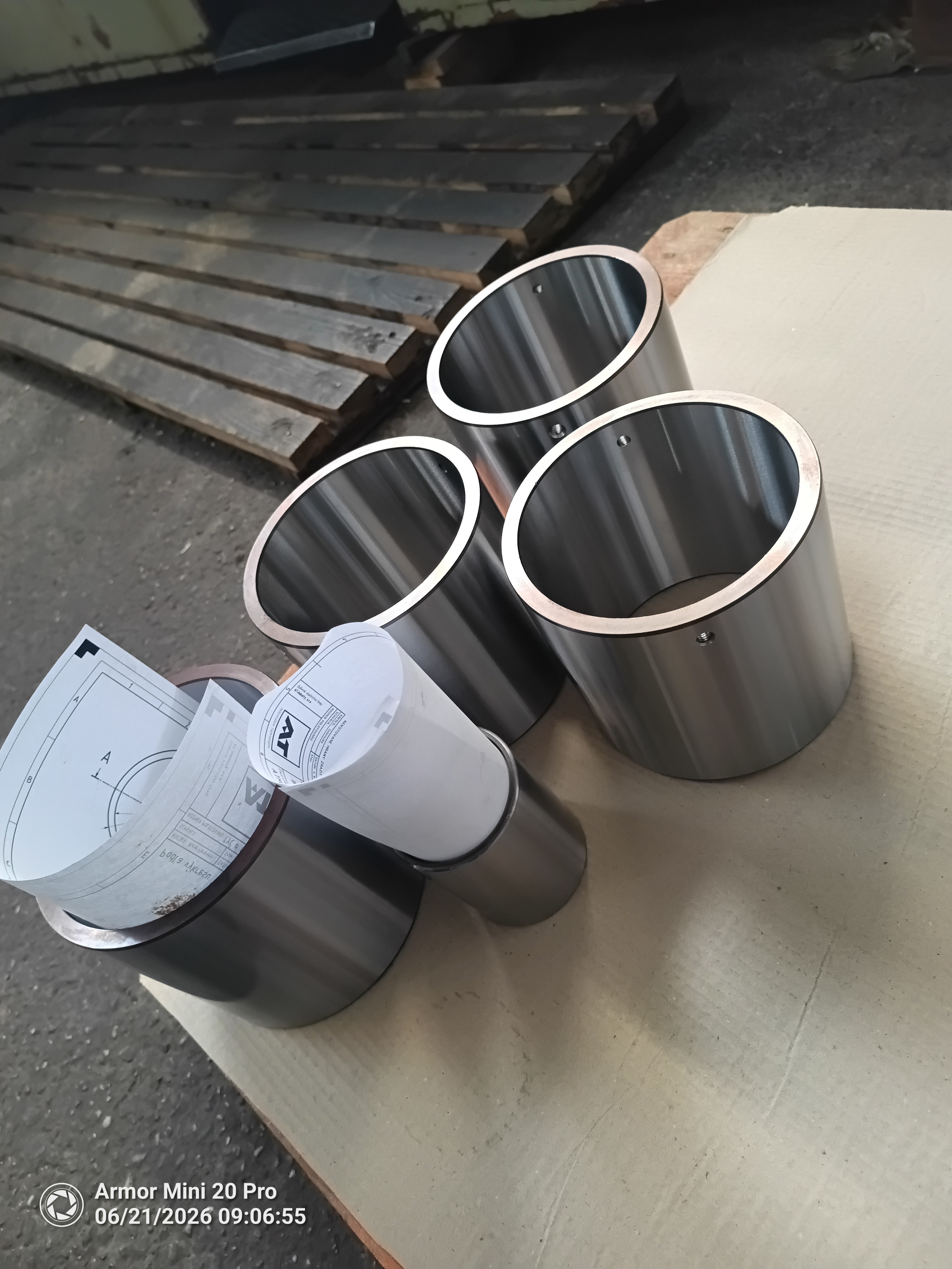

Púzdra z kaleneho nerezu, otvor D140, vonkajšok D160, výška púzdra 160mm

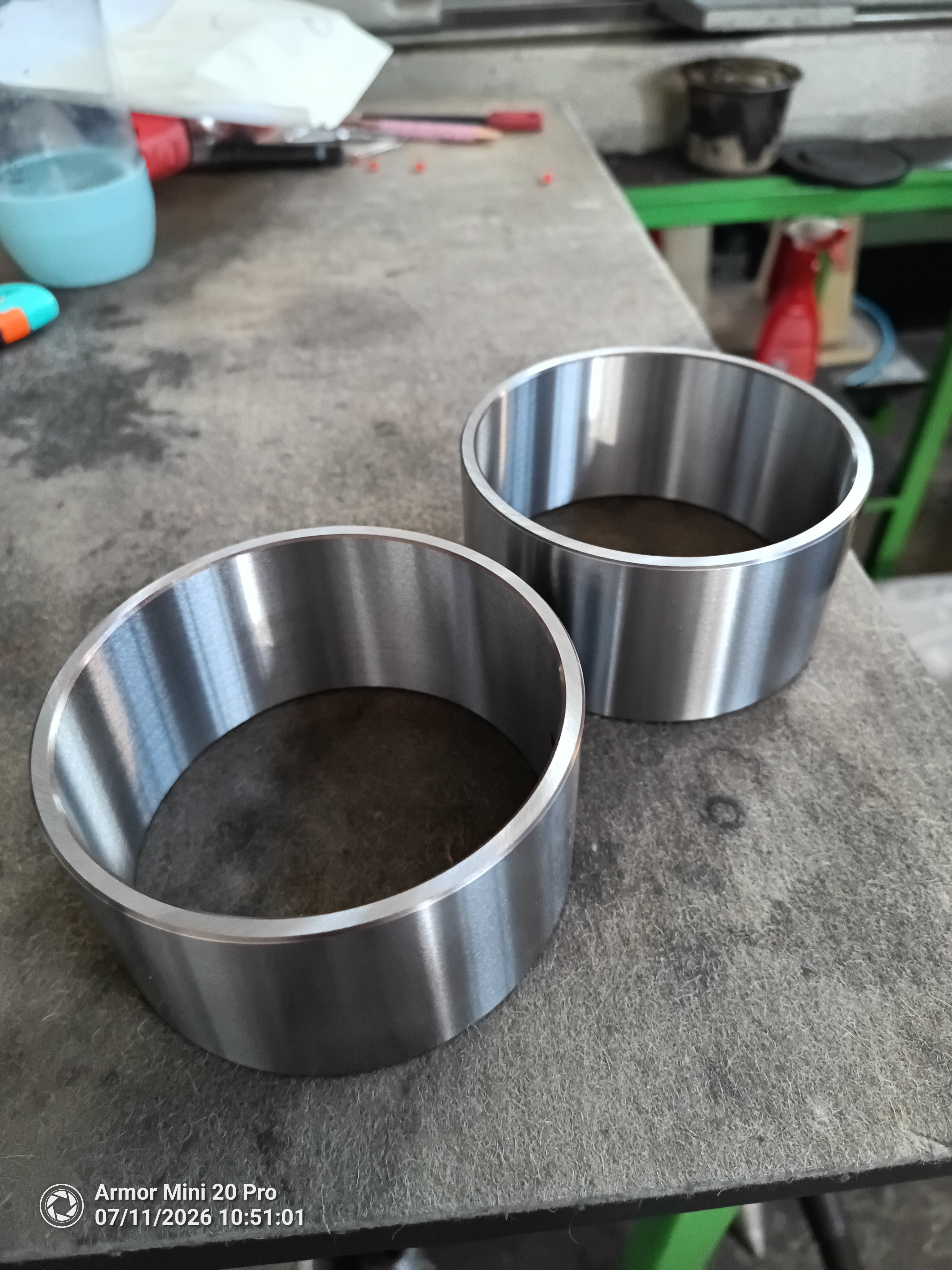

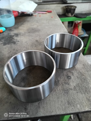

Dnes ďalšie púzdra z kaleneho nerezu, 110/120x60mm.
