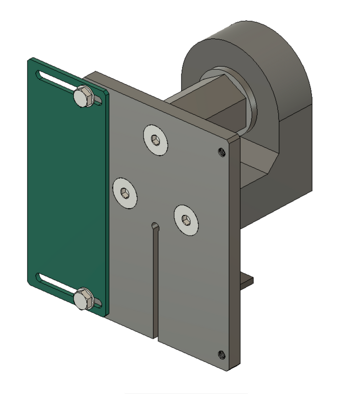

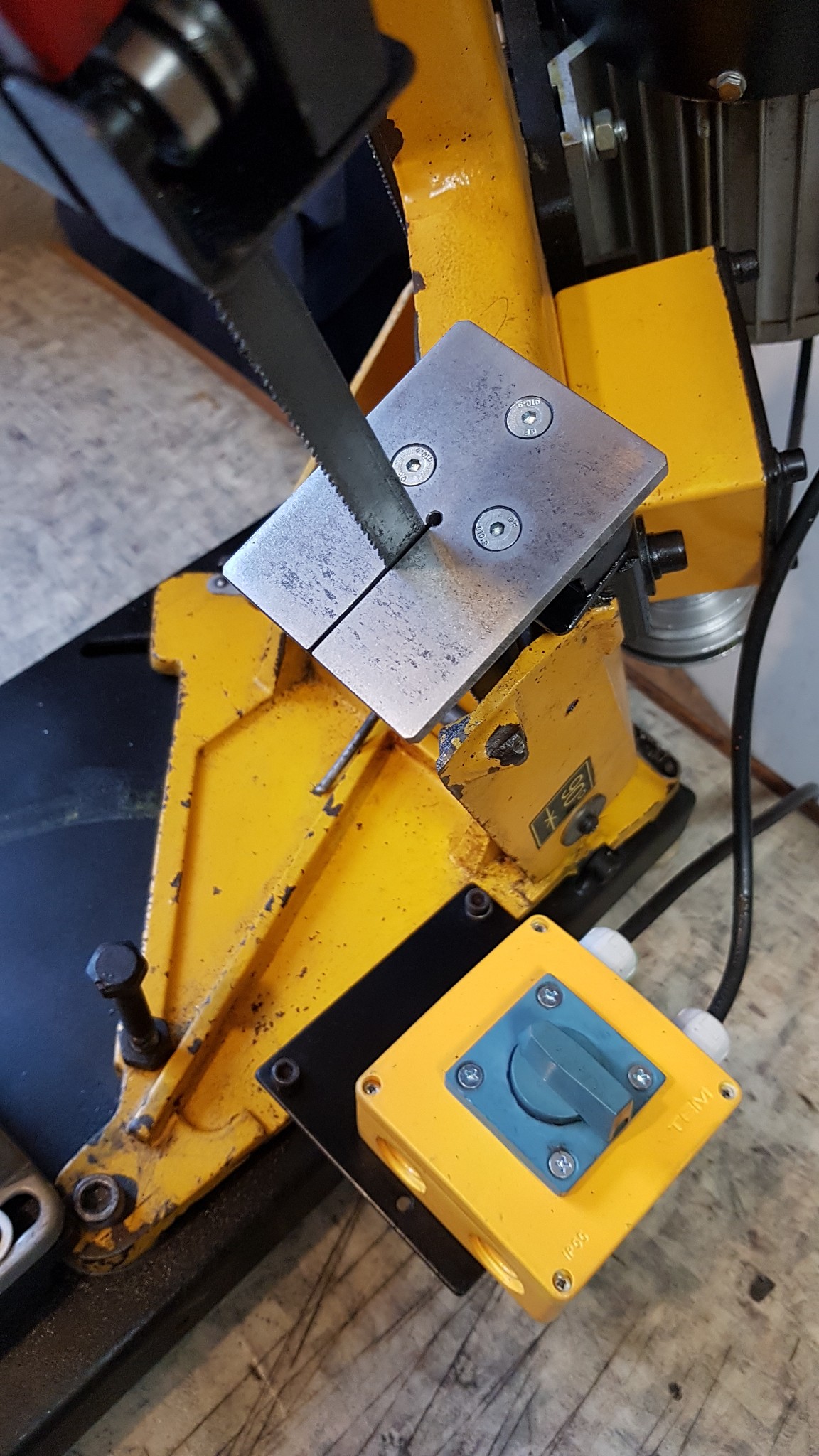

Permanentní mini-stolek:
Včera (dnes jsem jen fotil). Ještě to chce trochu potunit (úhel, délka - mám tam drobnou kolizi), ale dobré to bude :) T.

k mini stolku ... bych přidal pár závitů na možnost namontování větší desky - občas se to hodí
+ nějakou vymyšlenost na trubku vysavače. Při řezání nastojato padají piliny tam kam nemají.

chb píše: ↑4. 11. 2020, 10:54 k mini stolku ... bych přidal pár závitů na možnost namontování větší desky - občas se to hodí
Díky za tipy! Ale s větší deskou to není tak jednoduché, nechci tu strukturu, ke které je to přimontované (zejména ten hliníkový odlitek), příliš přetěžovat, musel bych vymyslet nějaké další podpůrné prvky. Nějaké nápady by byly, ale zatím to nepotřebuji, řešil bych pak. Odsávání by asi nebylo od věci, budu muset začít pořízením vysavače. Uvidím, kam to bude prášit. Kolměji, než jak je to na fotkách výše, to nedám, takže to možná bude padat ještě někam, kde by to odchytávat šlo.

EDIT: Ještě tam spáchám toto, to se bude hodit hned:
