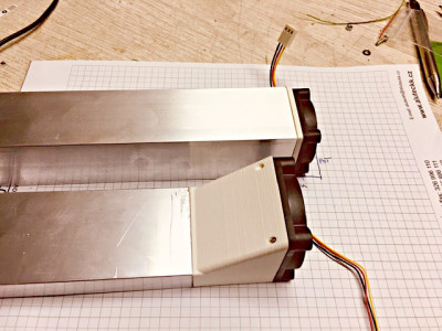

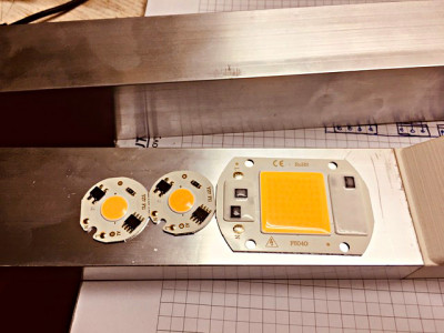

Po půlročním testovacím provozu jsem se rozhodnul přejít na LED svícení.
Jako základ použiju tyto moduly, hliníkové jekly 40x40mm a 50x20mm s nuceným chlazením.
samotné moduly
samotné moduly

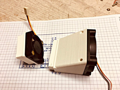

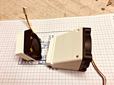

udělátka na 50 a40 mm ventilátorky
Přidělání k jeklu
Přidělání k jeklu
Ventilátory jsou na 12V, tak jim předřadím diodu a kondík M22 a 12V zenerku. Pro sichr budu vše napájet přes tepelnou pojistku 80°C.

lubbez: na cem je to tisknute?
Re: Co jste dneska bastlili?
Napsal: 10. 11. 2020, 7:45
od lubbez
To robokop. Stále stejně - Ultimaker 2+, materiál ABS+ (nesmrdí) a nejrychlejší a nejhrubší tisk. Kvůli pevnosti jsou obvodové vrstvy 2.

lubbez: podelil by ses o model na test, chtel bych ho zkusit u nas
