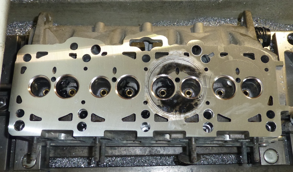

jeden včerejší kousek - trochu potravy do diskuse :D
v tuto chvíli je hlava ofrézována o cca 0,1mm

testone píše: 8. 8. 2020, 10:07 .....trochu potravy do diskuse :D
to má nějaký důvod, že je to tam upnuté takhle šikmo? :D

tumlik píše: 8. 8. 2020, 10:20
Myslíš vzhledem k podélným drážkám na stole?
na to s... pes
není důvod se tím zabývat
ta hlava je široká nějakých 130 nebo 150 mm a frézovací hlava má pr. 500 :D

Jak to frézuješ? Fly cutter? Já třeba na tyhle plochy vyhodil z hlavy všechny plátky až na jeden :-) . Je to dobře vyvážený... Kolik máš naklopený vřteno dopředu? Aby to nečáralo? :D

tohle moc zveřejňovat nechci, přece jen v tom je asi 30 let praxe a vývoje
stanik84 píše: 8. 8. 2020, 10:59 Jak to frézuješ? Fly cutter? Já třeba na tyhle plochy vyhodil z hlavy všechny plátky až na jeden :-) . Je to dobře vyvážený... Kolik máš naklopený vřteno dopředu? Aby to nečáralo? :D

jo docela mě to zaujalo, tak jsem myslel že je tam nějakej důvod ...... když jsme na tom strojařském foru..... :D
