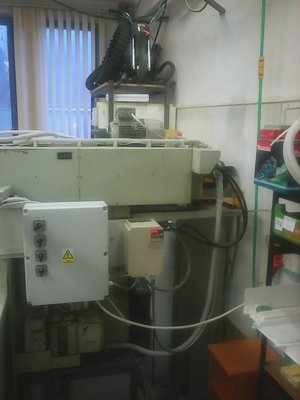

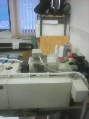

vyhnal jsem vše z frézky, tyristorové řízení jsem dal Mirkovi Gravos 3 různý trafa mi zůstali a motor vřeteno +motor posuv.

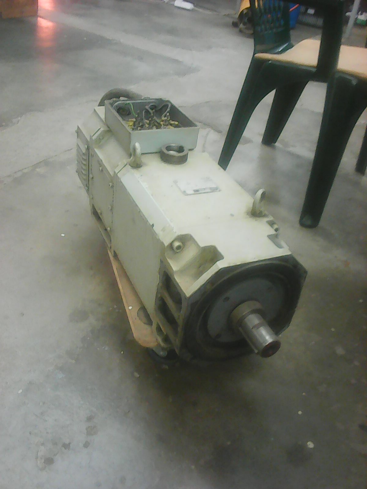

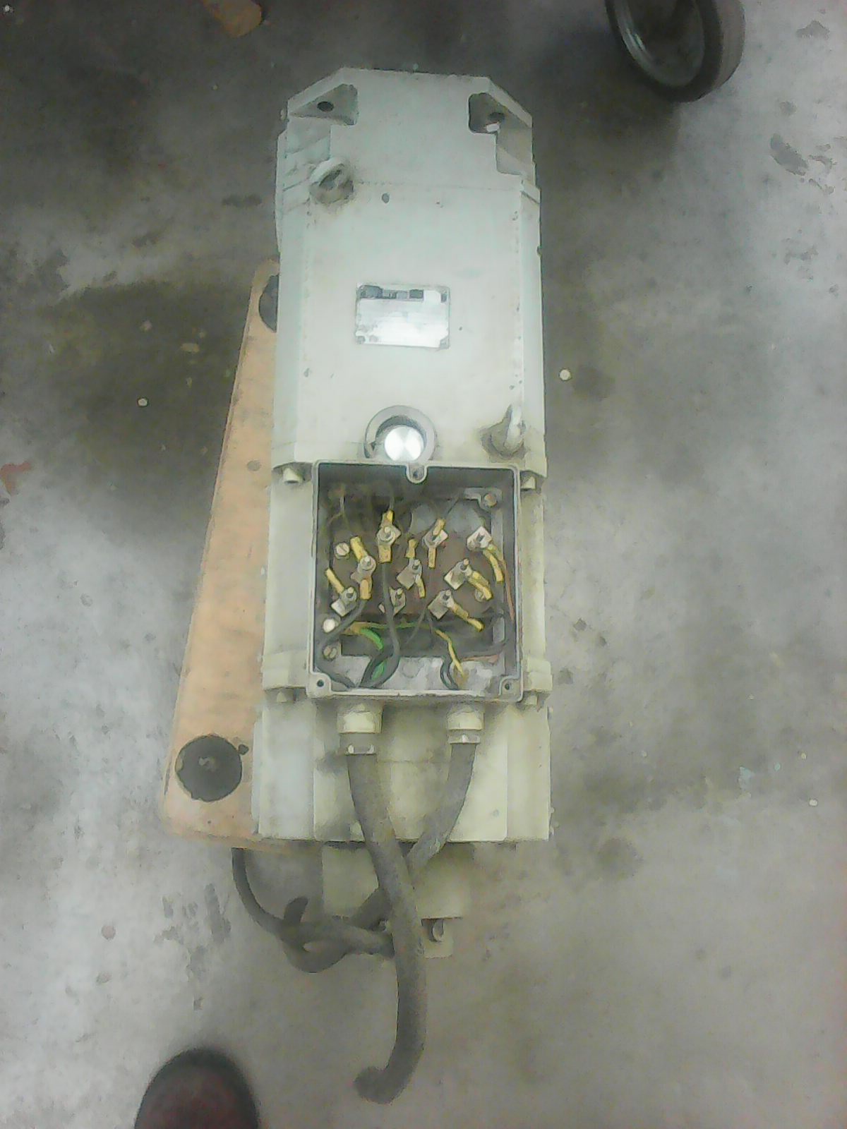

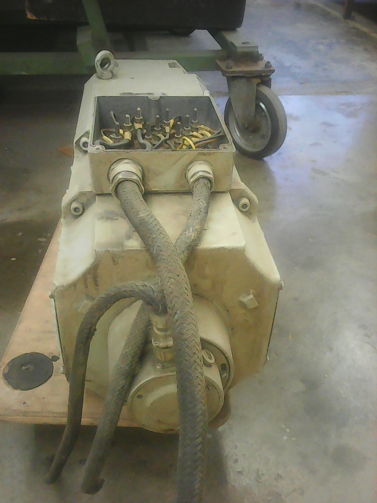

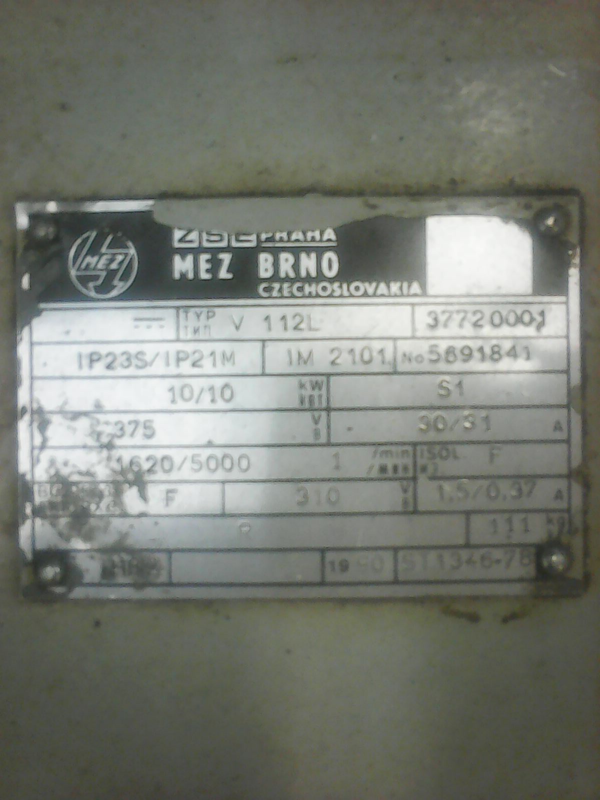

Ten SS motor má vzadu tachodynamo takže řízený asi je.Řízení +trafo jsem schoval,co půjde tak vyfotím...
Jinak ten SS motor má výkon cca 10 kW,hmotnost cca 110 kg
.Trafo bude mít taky tak metrák ne li víc.Možná dva...

To trafo, o kterém se píše v manuálu, mělo kil 102, výkon 10 KVA, obrovská kráva ZSE Praha.
Otázka je, zda pro vřeteno tam nebylo ještě jedno. Jestli to má 10 kw, tak bych se tomu nedivil.
