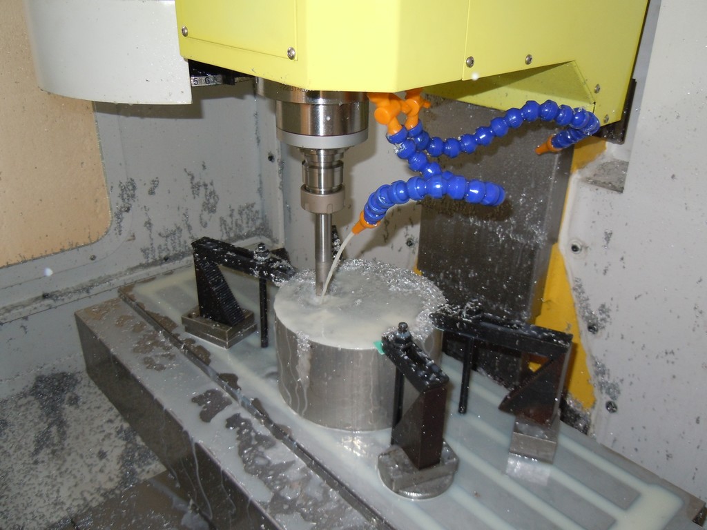

No trapas. Koupil jsem si dvacítku tříplátkovou frézu, dneska jsem ji šel vyzkoušet a zjistil jsem, že původně mnou předpokládaná ER32-20 kleština je na průměr 16 a ne dvacet. Tak týden budu čekat na kleštinu.
bobik
Příspěvky: 4556
Bydliště: Okres Klatovy
18. 3. 2015, 8:21

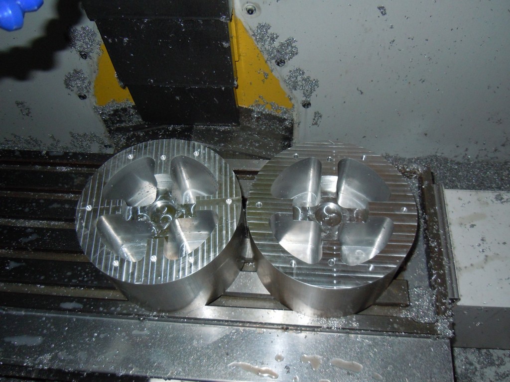

Tak, kleština mi dorazila, mohl jsem frézovat. Zatím jen spodek kopyta, výběr do hlloubky 86mm.
http://uloz.to/x9qRJobD/dscn1094-avi
Fréza trojplátková průměr 20mm, otáčky 6000ot/min, posuv 2m/min. Hloubka špony jen 0,5mm. Odfrézování jedné kapsy 3h.
První kus jsem stál u mašiny připraven zmáčknout estop. Přeci jen nemám zkušenost s plátkovou frézou a dvacítka držák by nejspíš nějakou škodu na mašině udělal. Až mi bylo blbě od žaludku, jak jsem očekával nějaký průser. Ale dobře to dopadlo.
Jen mám ucpané čerpadlo ch.kapaliny šponama, nedává žádný tlak. To čerpadlo je špatně přístupný, mám v plánu ho přemístnit mimo CNC. Sundám ho ze spodnho šuplíku, ten propojím hadicí s další nádobou, kde bude snadno demontovatelné čerpadlo.

Jde Ti to moc pěkně.Myslím že až opadne ta prvotní opatrnost a dáš tam 3x větší špónu tak to mašina taky vezme :) .
Je fakt že ten nástroj je dlouhý a zničit se ho asi nikomu jen tak nechce ( při té ceně ) ale většinou to člověku nedá a časem zkouší co to snese.
Nejde si napřed pomoct kratším nástrojem?Tam bych se nebál pořádného úběru,třeba 2-3 mm.A teprve velkou hloubku dodělat touhle "hůlkou".
