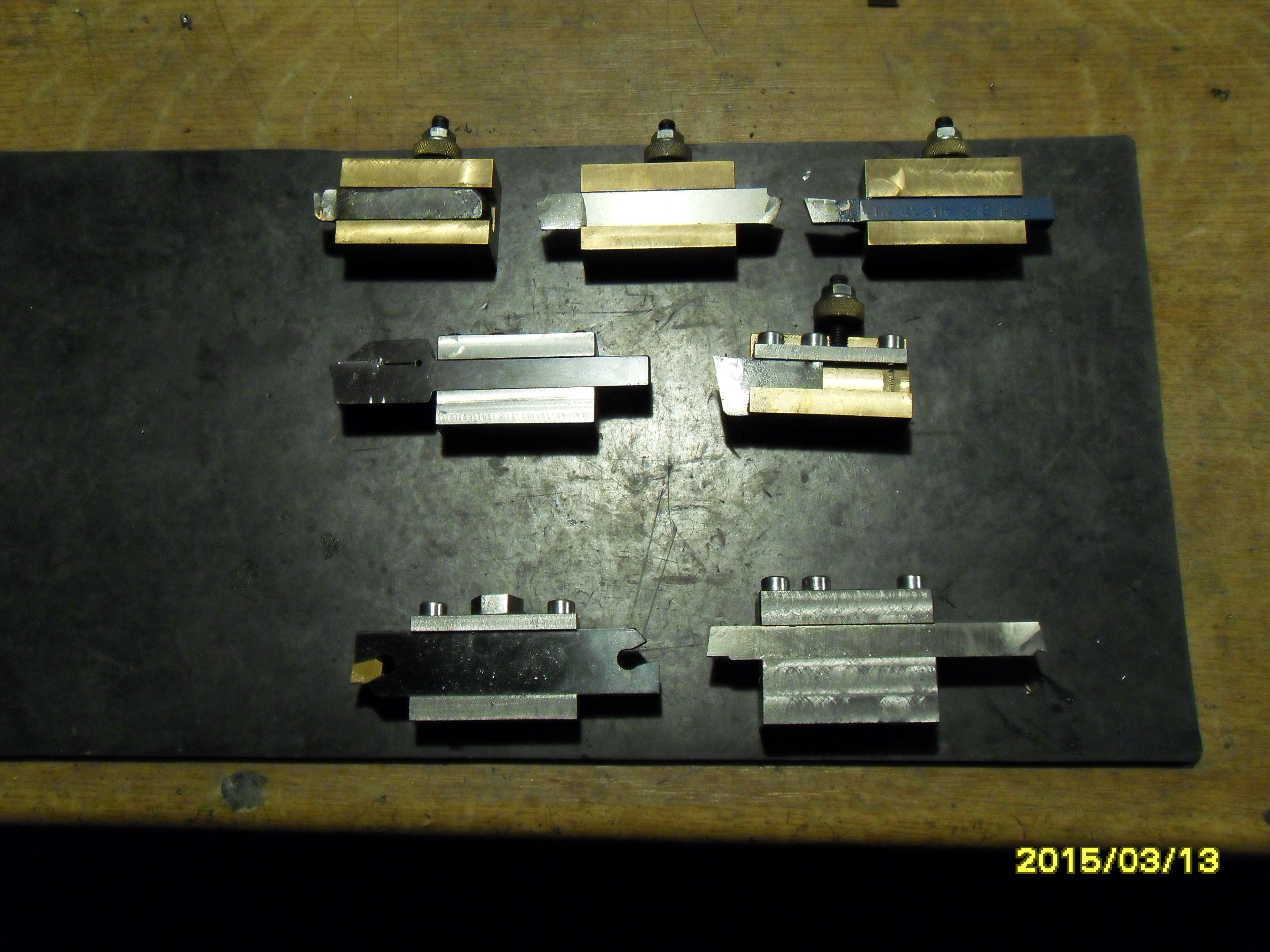

Co se týká upichování na malém čínském soustruhu, tak jediné spolehlivé a ověřené řešení je vyrobit držák nože na obrácené otáčky a upichovat shora. Nůž není vtlačován pod obrobek a i při těch vůlích, které jsou charakteristické pro čínské soustruhy, je to bezproblémové. Jinak zůstává pásová pila....a pak začistit. :D

A ty ho máš?
Nebo je tu někde na fóru fotka nebo náčrt?

Samozřejmě, že ty upichováky mám, ale používám rychloupínací držák a tak je to asi snazší. Upravoval (obracel) jsem klasické spodní, jen jsem vyměnil šroubky za větší. Jsou to ty 2 ve spodní řadě. (kdyby to nebylo poznat :D )

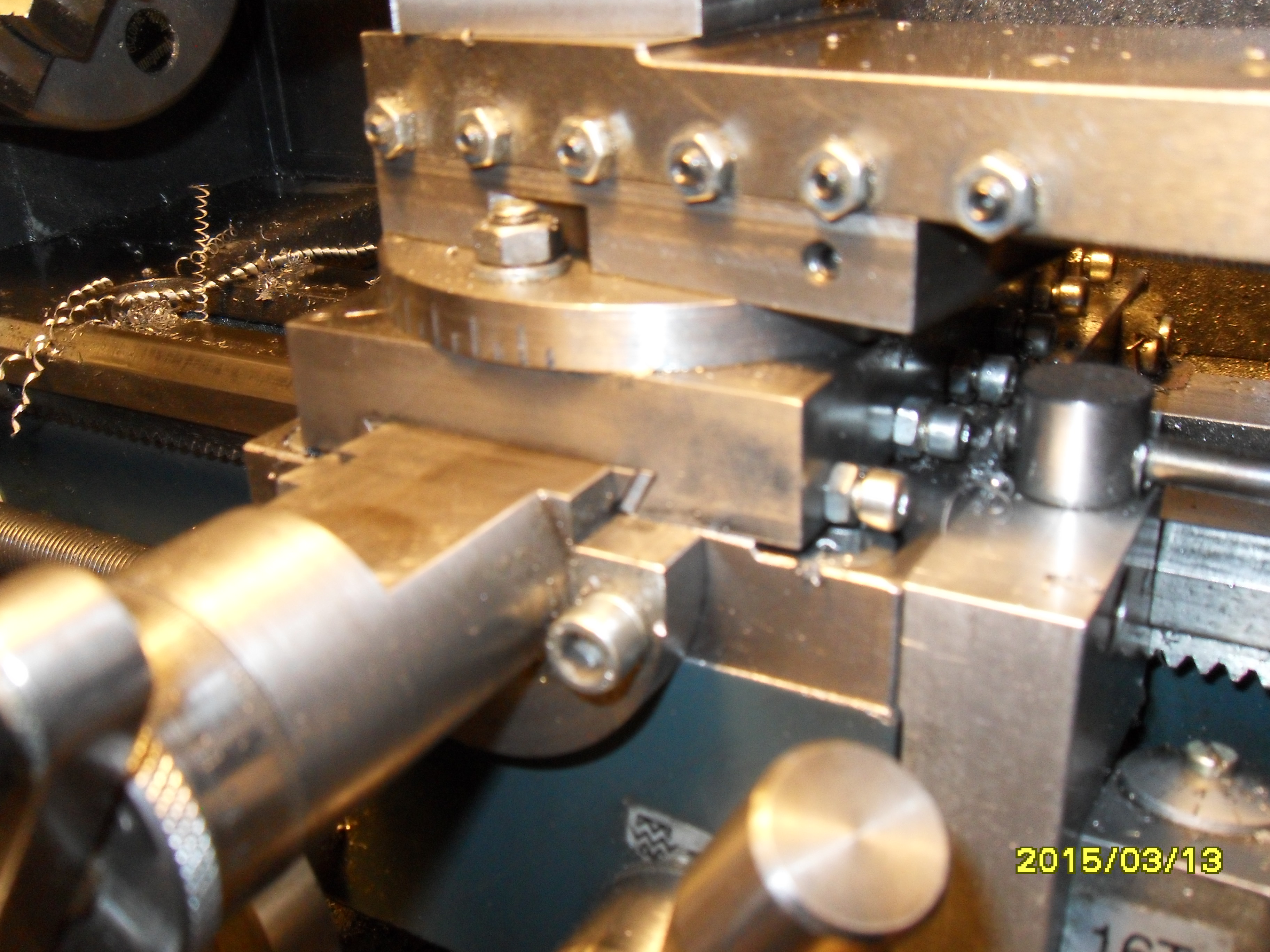

Jinak trochu neostrý pohled na rybiny příčného suportu....Nakonec jsem vyráběl znova, protože číňan je ....číňan :mrgreen:

Ano čínan je čína.. Zprvé co jse mi nelíbí je vymezování vůle hlavního podélného posuvu. a to 2 červíky dotahovat vůči 3 šroubkům. Někde na fotkáchjsem viděl že tam někdo má klín jako je na dospělejch soustruzích. Který se dotahuje z boku.
Další problém jsou plíšky co dosedají(nedosedají) na rybiny. Když tyto plíšky nemají ani přiblišné velikosti rybiny natož uhly (takže malá dosedací plocha). V příštím tejdnu plánuji vyrobu novyych vymezovacích plíšků. A pak přidám více dotahovacích šroubků viz foto...

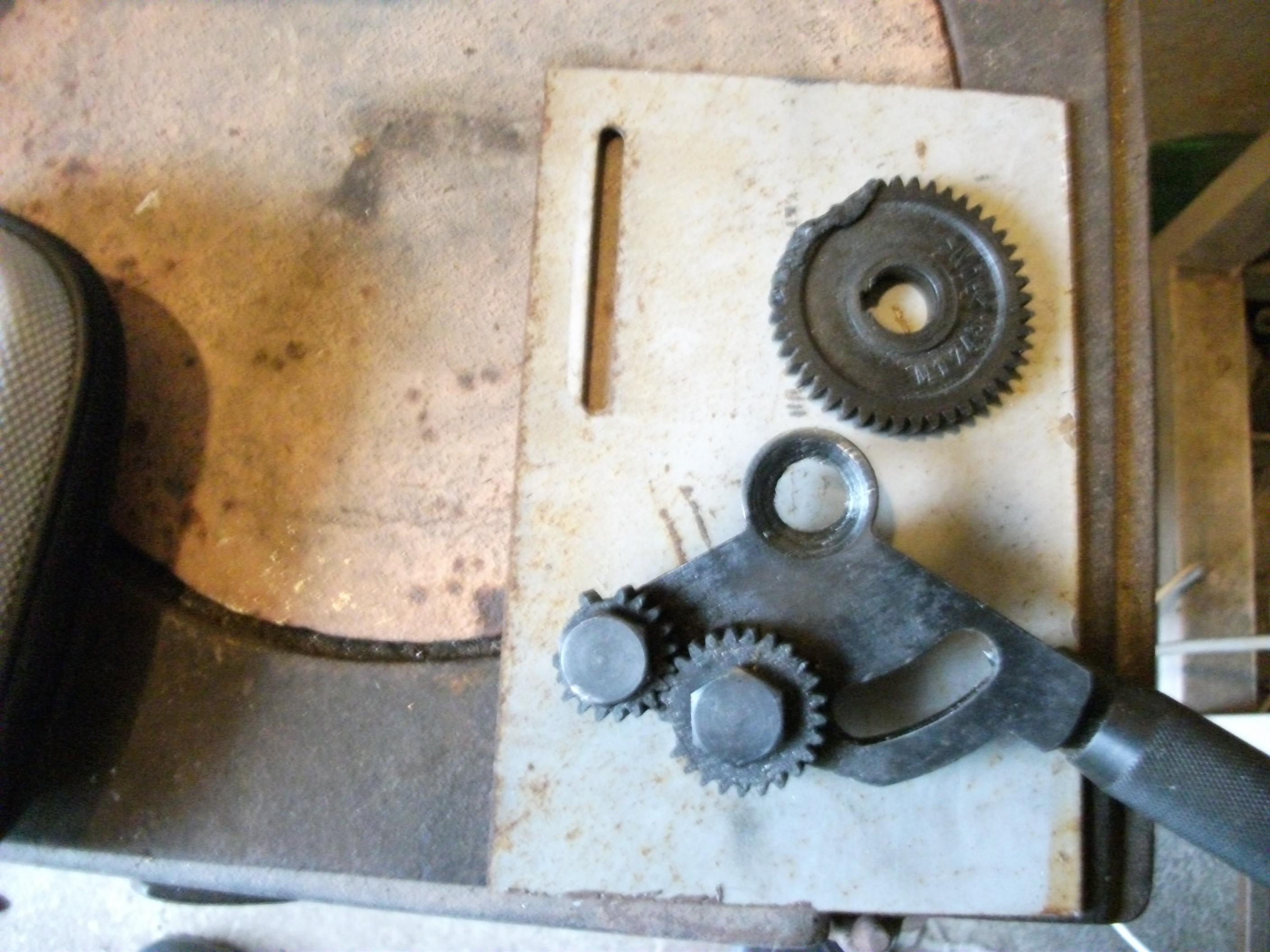

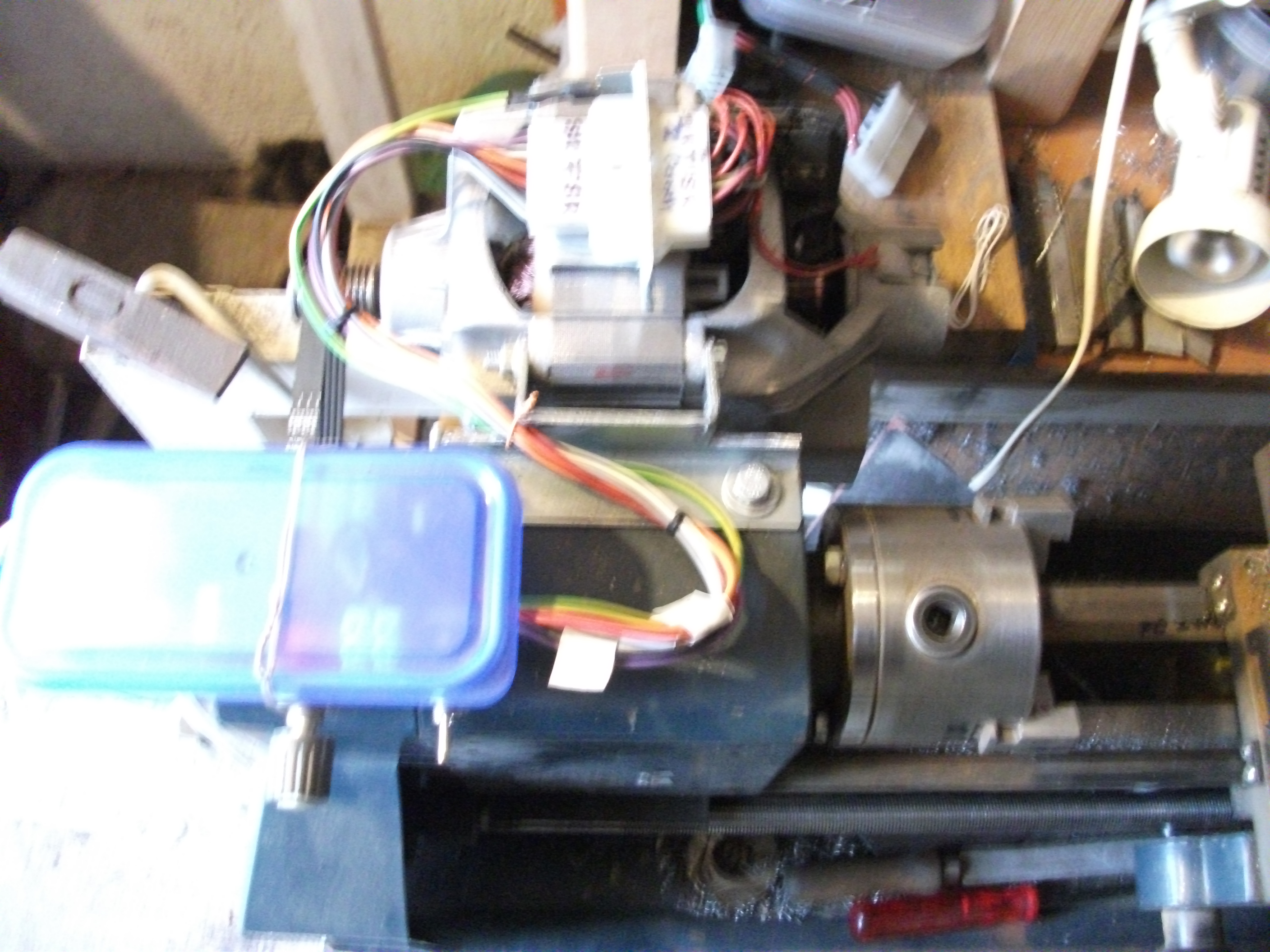

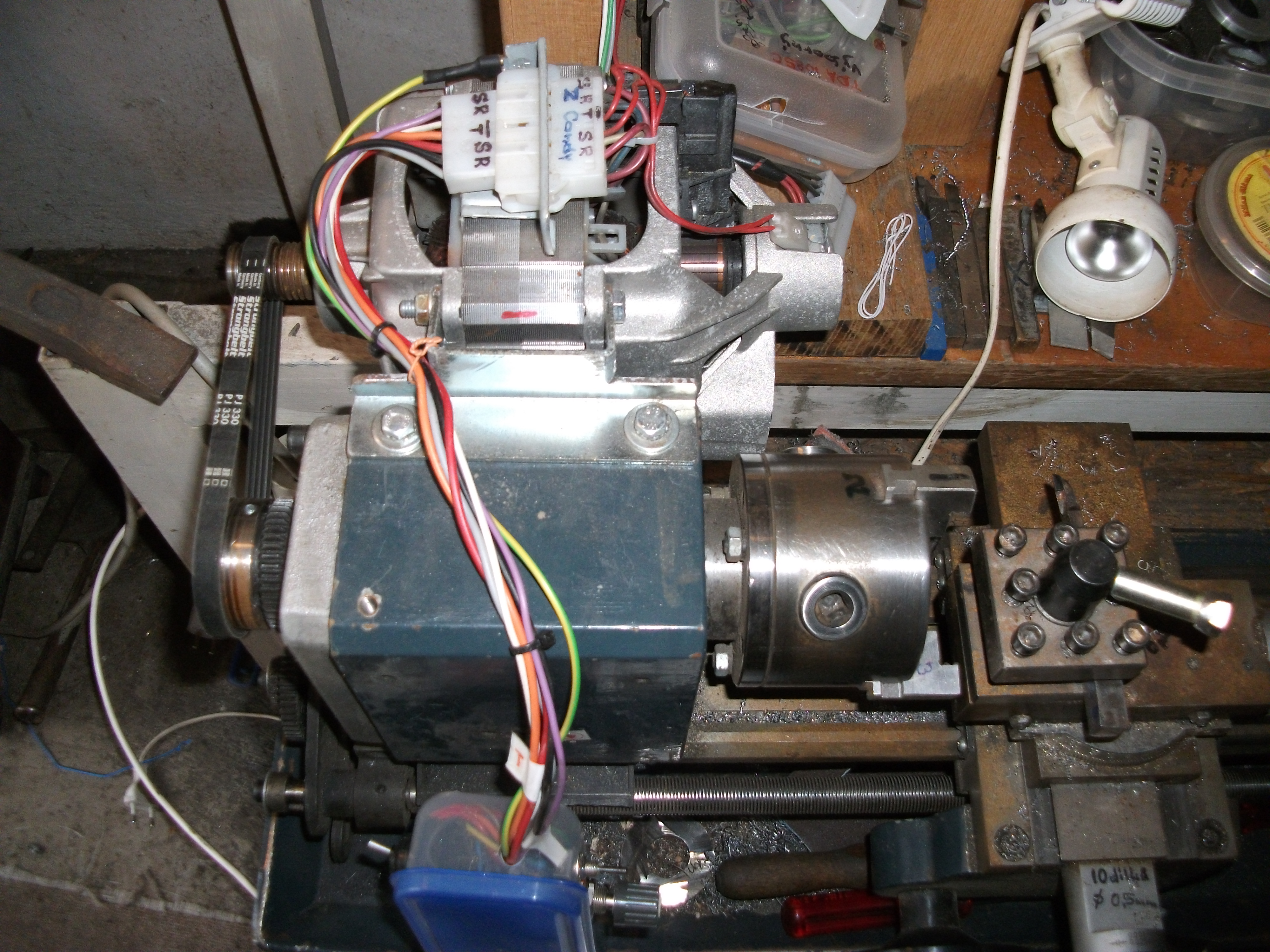

Chtěl jsem předvést jak číňan s pračkovým motorem fachčí na automat. posuv. Půl roku jsem na soustruh nesahal,a i tak jsem potřeboval něco osoustružit....nachystal jsem si válec duralu. Při utahování polohy nože mi klička hlavy nožů (omlouvám se neznám strojařské termíny) zůstala v ruce,ulomila se v závitu-to jsem spravil. Ale pak jsem zjistil že plastová kolečka od automat. posuvu mají vylámané zuby. A další plast. kolečko jsem do..rvil sám, neboť aby mi pěkně sedl kryt jsem se rozhodl čelo od řemeničky uříznout flexou (nemám možnost jinak soustružit-že bych čelo odsoustružil)...soustředěný na řez další plast kolečko jsem začal tavit proudem jisker. Borec. Nevíte mi poradit,kde tato ozubená kolečka,z plastu,či lépe z kovu shánět? Na obrázku je vidět uchycení motoru-řemenička je až na zadních matkách univerzály,takže nic by nebránilo mít tam i automat. posuv-až na ten plast. A v pohodě suport dojede až k univerzále....

A ta nešťastná plast. kolečka....ten soustruh je spíš taková hračka...ale svou práci udělá...před pár roky jsem na něm řezal nožem i nějaké nemetrické závity (přeházení koleček). A vysoustružil jsem si ze dřeva 30 metrových šprušlí ke schodišti (což jsem dělat neměl neboť prachem ze dřeva jsem totálně zastavil jakoukoli automatiku). Proto mám další 3 dělané soustruhy na dřevo nyní-všechny s pračkovými motory.

BTW po téhle zkušenosti s prachem jsi ten pračkový motor nezakrytoval?
Ještě jeden dotaz jaké máš s tím motorem minimální otáčky?

Kolečka objednej u Tumlíka. A budou kovová. :D

Aby bylo vidět uložení...je to nezakrytované, v praxi je to krapet jiné....ty šprušle jsem soustružil taky ještě před roky-s původním motorem,ale po té zkušenosti s prachem na tento soustružek dřevo neberu. Proto mám dalších více na dřevo. I s kopírkou,i na delší kusy atd... Nemám jak změřit otáčky ale odhadem-minim. ot asi 150-200 za min. (dají se v reg. seřídit). A asi jak se mi povedlo ta kola očesat...prostě asi náhodným zařazením posuvu při vyšších točkách (ale to se mohlo stát dávno,běžně aut. posuv nepoužívám)....totiž ta páčka aut. posuvu má hrot a je zafixovaná v neutrálu pouze jakýmsi neumělým důlkem důlčíkem zezadu těla soustruhu.
