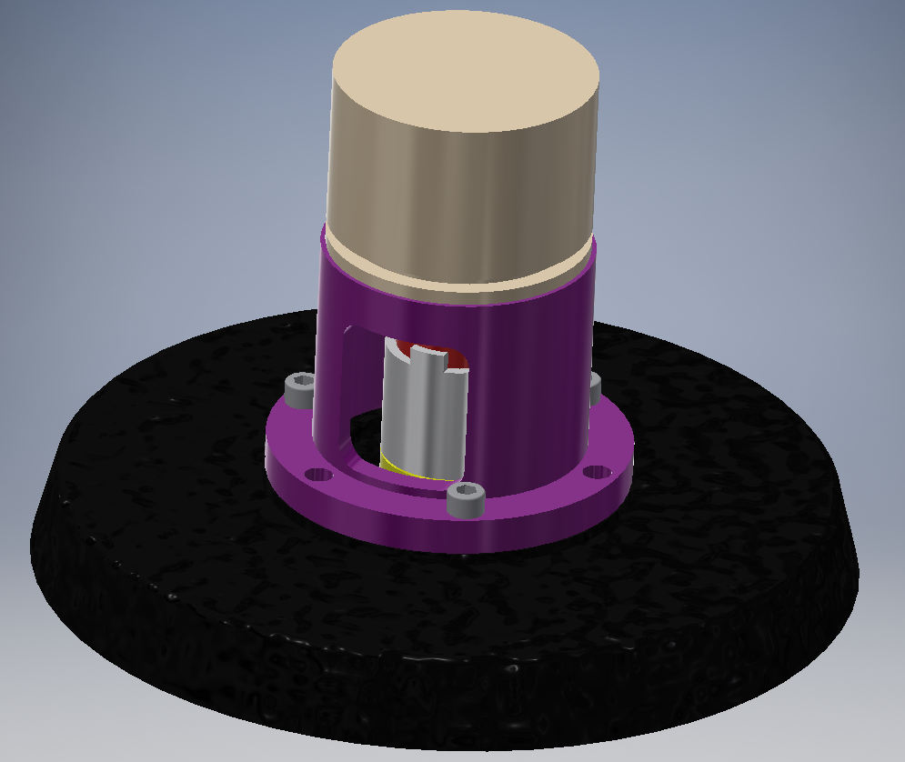

Najbližšie ešte potrebujem doriešiť dávnejšie spomínaný enkodér vretena.
Maximálne otáčky vretena mám 8000/min.
hriadeľ z motoru vretena na pripojenie enkodéru je 18mm, vrúbkovaná, predtým tam bola vrtuľa chladenia motoru. Motor má teraz nútené chladenie ext. ventilátorom.
Na enkodéri je oska 6mm. spojku musím vyrobiť, napadla ma najjednoduchšia varianta s gumenou hadičkou.
mám palivovú DN6, tá na oske 6mm drží bez istenia
na protikus by som mohol spraviť náboj s otvorom pre hadičku a túto tam nalisovať a nejako poistiť.
Tým by som preniesol polohu bez nutnosti nejakých spôn, ktoré by mohli spôsobovať vibrácie na enkodéri.
Ako mám zavesiť enkodér, aby som jeho hriadeľku zbytočne nenamáhal?
Videl som 3 pružné planžety. Bude to ok?
Alebo má niekto lepší nápad?

ty planžetkový spojky se na enkodéry používaly v tom problém nebude.. a nebo jakákoliv jiná dnes sehnatelná modernější spojka
Příspěvky: 23180
12. 9. 2016, 6:43
Tu hadici bych si odpustil a udelal to nejak strojarsky
Cncshop ma hridelove spojky jen je treba je spravne prevrtat nebyvaji souose
Planzety na chyceni encoderu jsou ok

problém bežných spojok je, že nezvládajú rozpätie otvorov 6-18mm. planžetová spojka je dobrý nápad. ja som myslel hadičkovú spojku a planžetové zavesenie.
Příspěvky: 23180
12. 9. 2016, 6:50
Tak to nejak preredukuj treba vlozkou na z 6 na 18
Pak budes mit spojku 18 na 18
Lepsi vsak 6 na 6 kvuli tomu ze jsou spojky jemnejsi
Tohle se da zimprovizovat i na miste

Tak ja to skúsim spraviť strojársky.
Na zadnom veku motoru je náliatok, asi počítali s tým, že by sa mohol obrobiť.
Medzikus vyrobím z duralu a spodnú časť tiež. Veď mám CNC.
Vrchnú časť spojky (na enkodér) a plastový medzikus mám.
Příspěvky: 23180
15. 9. 2016, 1:42
No to vypada profi jak fabricke reseni
Bude to sice chvilka casu a prace ale uvidis az do toho priste polezes jak to bylo dobre rozhodnuti
