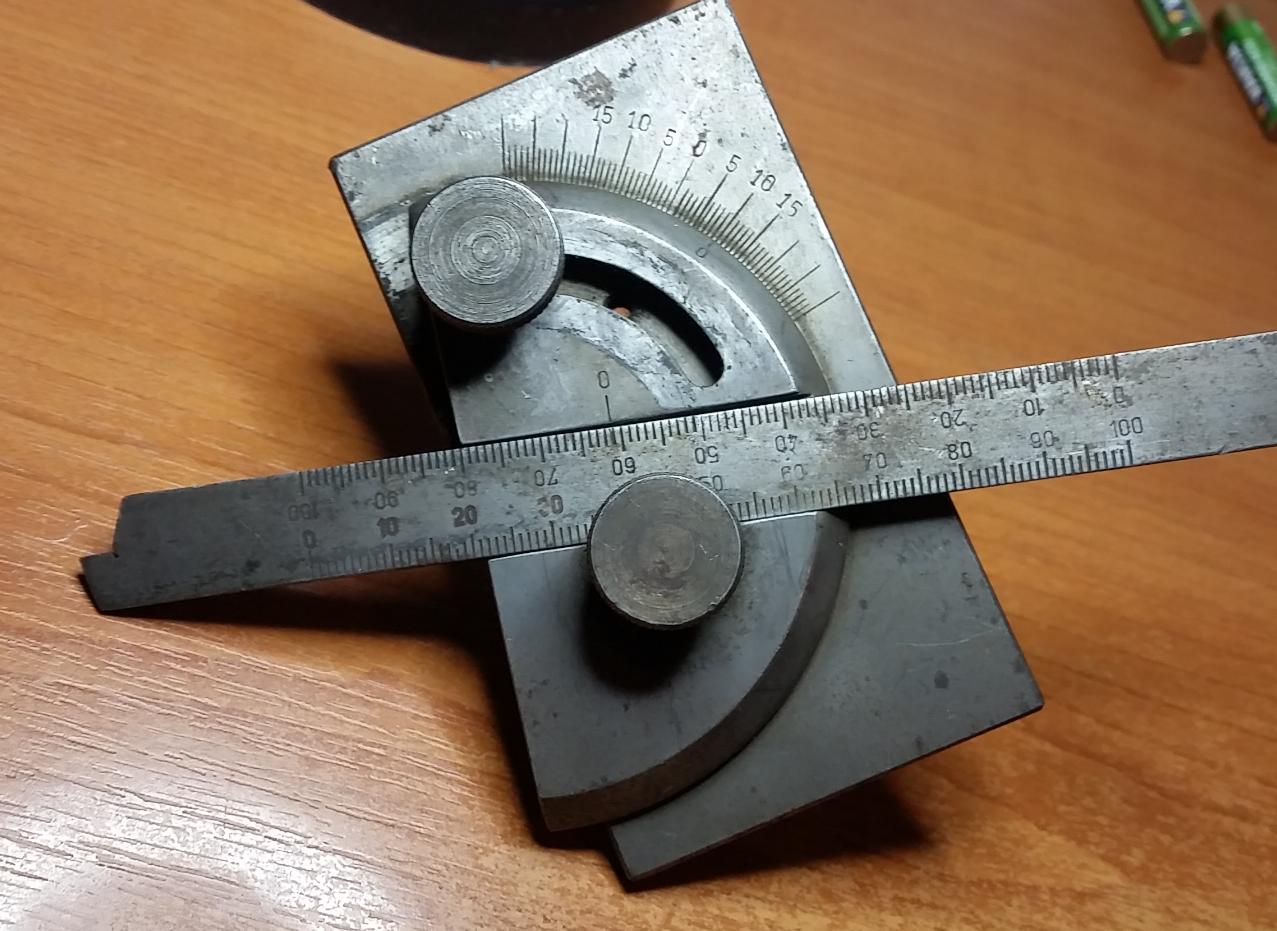

Nemáte tu niekto náhodou Meradlo na nastavenie uhlu chrbta fréz Mft ČSN 25 1634 ?
Podarilo sa mi jedno zohnať, len nie je kompletné. Chýba to vodorovné pravítko. :cry:
majo477
Příspěvky: 872
Příspěvek 6. 1. 2021, 4:56
HellGrip píše: ↑6. 1. 2021, 4:42 Nemáte tu niekto náhodou Meradlo na nastavenie uhlu chrbta fréz Mft ČSN 25 1634 ?
Foto?
Příspěvky: 3907
Příspěvek 6. 1. 2021, 7:54
Toto?
HellGrip
Příspěvky: 1283
Příspěvek 6. 1. 2021, 7:58
nie som teraz pri mašinách ale áno, toto.
Příspěvky: 3704
Příspěvek 6. 1. 2021, 8:26
Jestli ti chybí tohle :
tak to je mi už dlouho líto vyhodit. Jenom vymysli dopravu - tady se pošťáci tvářej, že s tím posílají kurýra na koloběžce.

Milan, ďakujem, vehement je už u mňa a prechádza silnou repasáciou :)
