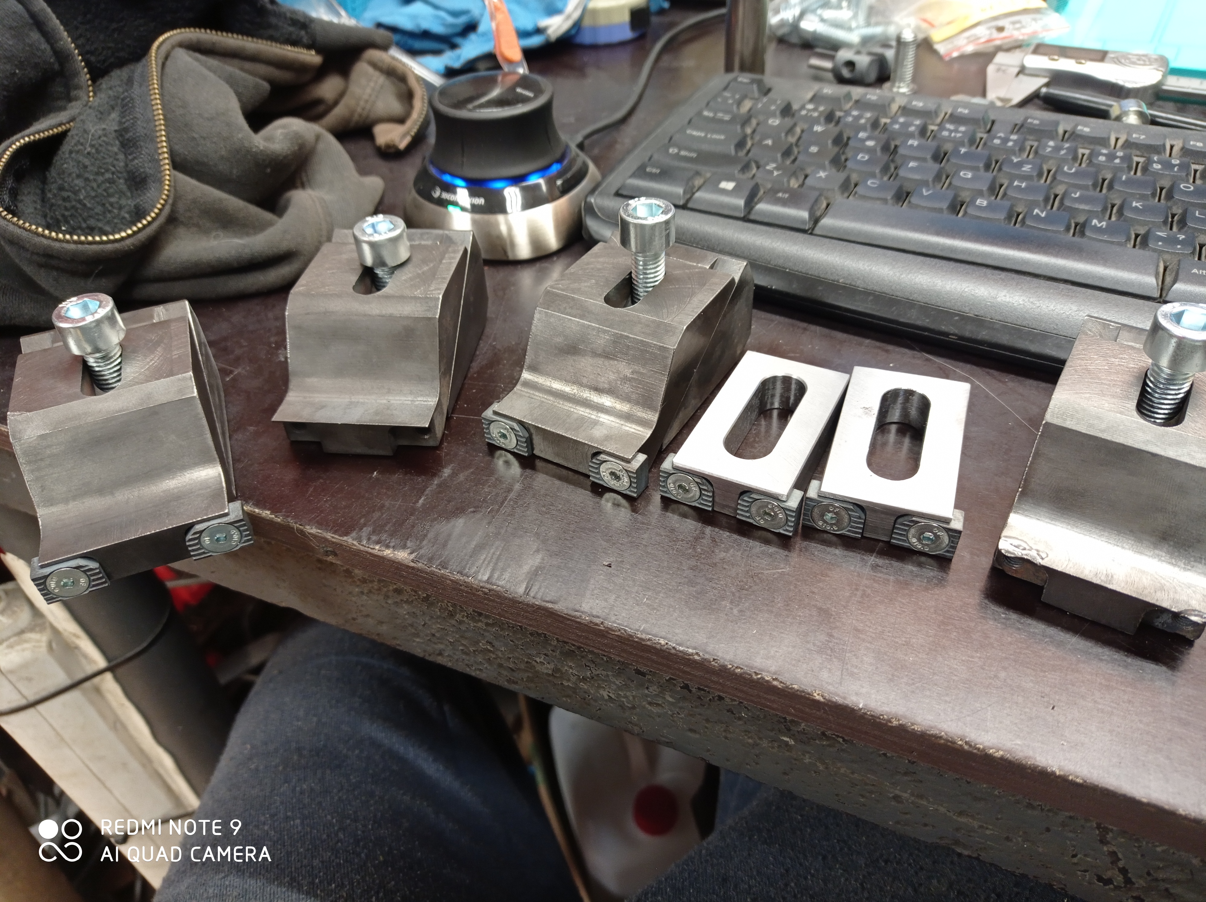

Tak dnes jsem poprvé použil vlastní boční upínky. Sice jsem měl strach aby ta deska neulítla, to by nebylo hezký, ale myslím že ten strach není opodstatněný. Funguje to dobře, jsem s tím spokojený. Kdybych je dělal znovu tak tam udělám pár úprav, ty mohu dodělat i na těhle, ale jsem spokojen :)
Zároveň jsem poprvé použil i ty přesné upínací desky pod obrobkem, ty mám vyrobené už od prosince.

Jo máš to pěkné !!!

Akurat mi tam chybaju podlozky pod imbus hlavami....

Je to zakalené, myslím že nechybí :)

Otlačená podložka je levnější než šroub a nebrání dotažení, takže bych je tam dal.

Tak najlepsie by bolo stift a matica s prirubkou ako sa klasicky pouziva, alebo skrutky aspon 10.9, ale aj tak sa ti to bude kousat kedze ta stycna plocha bez podlozky su v strede drazky len tie 2 "polmesiace"
Ale ak to pouzivas 2-3x za rok tak je to asi jedno, islo mi len o to ze takto ked to bude zadrhavat casom tak to realne poriadne nepritiahnes lebo sily pojdu do trenia.

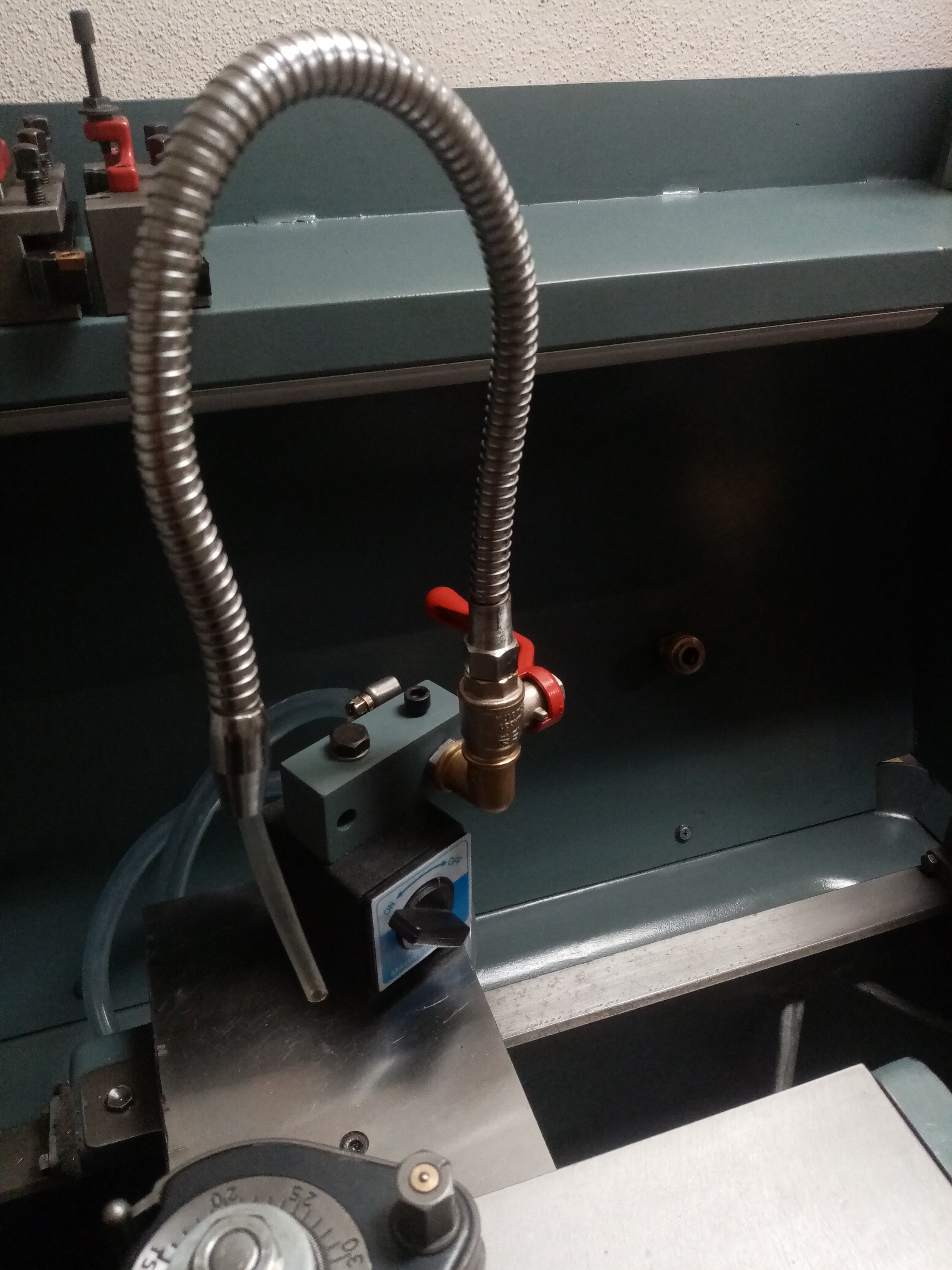

Dodělal jsem chlazení na soustruh. Protože ho nepoužívám často, udělal jsem to snímatelné, aby nepřekáželo v pracovním prostoru. Napravo v zástěně vidíte konektor na připojení hadice. Konektor má zpětný ventil, takže zapnutí čerpadla v nevhodnou chvíli mi nevytopí dílnu. :D
Magnet si můžu přilepit kamkoliv na soustruh, a samotná hadice jde v té kostce natáčet všemi směry.
