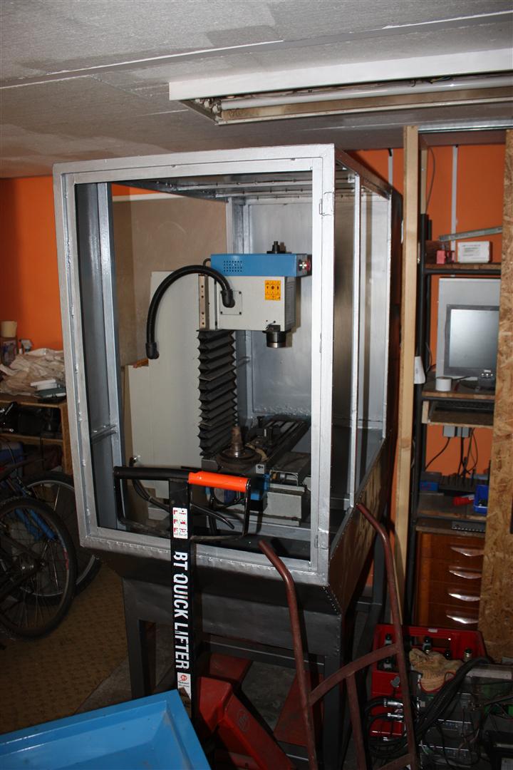

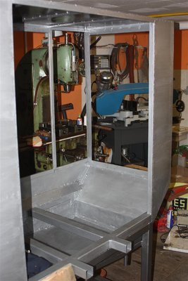

Zdravím,
už před pár lety jsem si pořídil KX3 od robokopa. Jedno z prvních frézování byly poměrně malé kapsy v oceli (20x20 hloubka 24). Bez chlazení, resp. odvodu třísek. Mnohokrát jsem tenkrát ty špony přefrézoval. :lol: Od té doby si po chvilkách dělám zakrytování (viz fota). Chci pořídit čerpadlo, ale trošku váhám nad velikostí. V alfatechu mají 2 základní typy: VWP-04 (1/8 HP) a VWP-08 (1/4 HP). První dává cca 25 l/min, druhé přes 70 l/min. Na youtube jsem našel video s tormachem, který má 75 W čerpadlo: http://www.youtube.com/watch?v=3e5fWLPqWrs" onclick="window.open(this.href);return false;. Nevím, jestli by tlak jako toto vyplavil špony z těch kapes, co jsem dělal.
Můžete se prosím někdo podělit o zkušenosti?
Díky.
Pavel K.

Příspěvek 20. 11. 2012, 11:12
kolik stojí jednotlivé varianty? přiškrtit se dá silnější vždy, zesílit slabotu nelze.. já bych šel dneska do vysokotlaku s menší spotřebou a vyplaví to víc..

Příspěvek 21. 11. 2012, 2:14
co se tyka alfatechu, o kterem jsem psal, tak 1/8 hp cerpadlo je 1566 bez dph a 1/4 HP je za 3217 bez dph.
