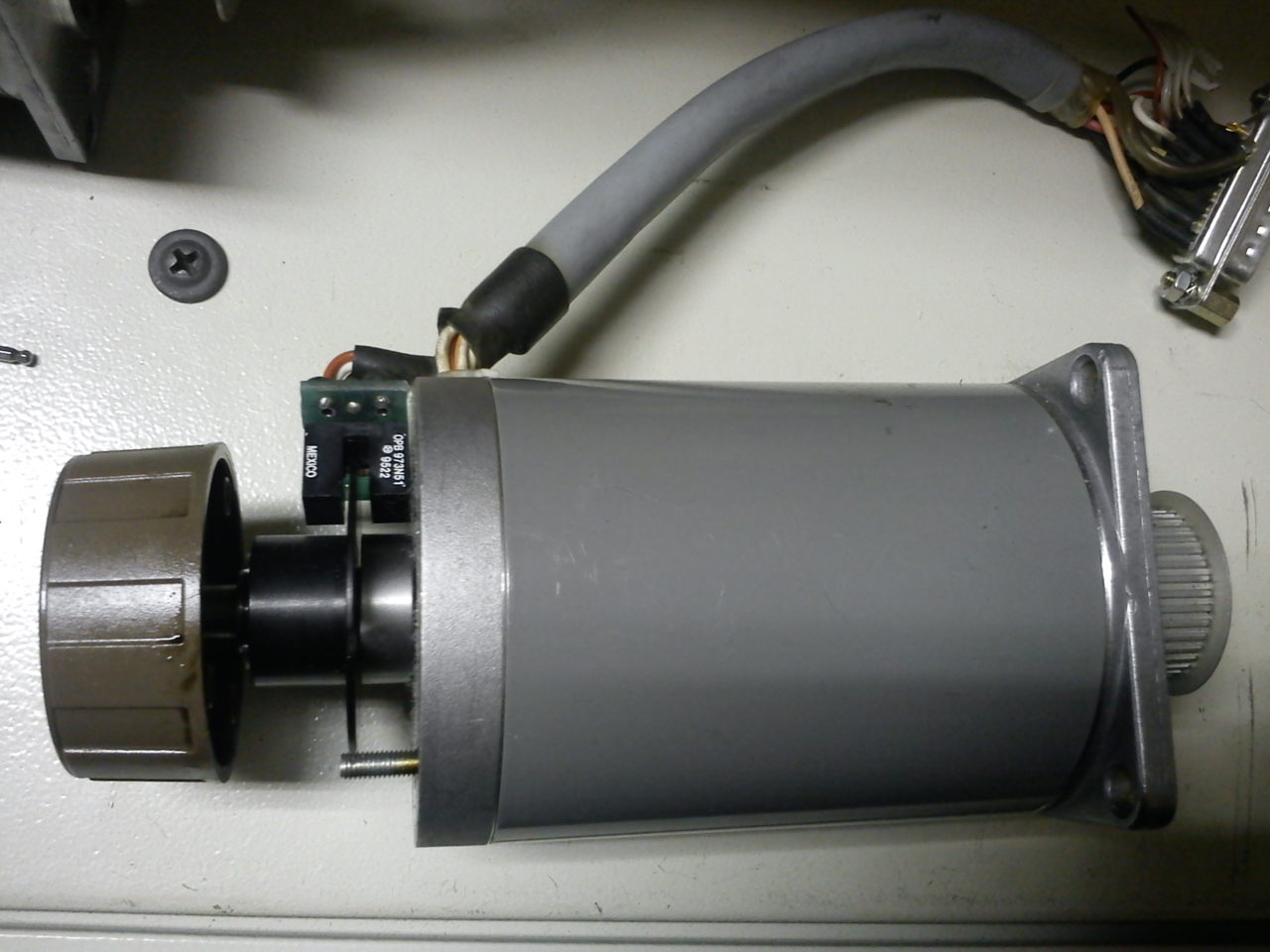

Zdravim,kupil som krokace uplne bez popisu a tak si neviem rady, vyvodov z motora je 8 a kazde vinutie ma 3,4 ohm, vzadu to ma kolecko pre rucny pojazd(tak mi bolo povedane) a kotucik len s jednou medzerou
-nemate nikto skusenosti s niecim takym, pripadne nejake rady, cim to napajat
-Dik D.
Příspěvky: 9521
22. 11. 2012, 12:27
Pokud to náhodou někdo nepozná a/nebo neodpoví nějak přesněji, odhadl bych to tak, že proud bude někde mezi 1-1.5A (podle tý ómáže i podle toho konektoru) na cívku, při osmi vývodech tě čeká párování cívek, který k sobě patřej a hledání jejich správný orientace, tušíš, jak na to? Kolik těch motorů máš, možná bys moh jeden rozebrat, to by to šlo vše jednodušeji a proud by se dal tipnout z průměru drátu taky líp..

Zatial mam dva, ale chlapek, co som ich od neho zobral, ich este par ma. Skusilk by som ho rozobrat, len som niekde cital ze hrozi prepolovanie, ci cosi take a mohlo by ho to nadobro odpisat, ci toho sa bat nemusim? -alebo je na to nejake zvlast opatrenie?
O parovani viem tolko, ze tie 4 cievky maju svoju polaritu a mali by byt sparovane 2 a 2 so polocnym vyvodom koli zredukovaniu vyvodov. Dal som dokopi mali 4-taktny generator pulzov pouzitelny od 12-24V/ 2A na tom to budem asi testovat, ale postup mi je zatial viacmenej nejasny :oops: -povacsine sa ucim na vlastnych chibach, ale toto by som radsej prediskutoval tu.

Civky ktere se maji spojit paralelne by nemel byt problem najit - do jedne civky pustim (primerene) napeti, motor se nejak natoci.
Pak paralelne pridam nekterou z dalsich civek:
- pokud je to civka z druhe faze, tak se motor o kousek pootoci (po otoceni polarity na druhou stranu)
- pokud je to civka ze stejne faze a zapojena spravne, tak se motor (temer) nehne a bude mit dvojnasobny pridrzny moment
- pokud je to civka ze stejne faze a zapojena opacne, tak se pole vyrusi a motor nebude mit skoro zadnou silu
Osobne bych nasel treti variantu (nejsnaz se pozna) a pak jednu civku otocil.

No někdo tvrdí, že můžeš nějak pomrvit ty magnety, taky ti do toho může napadat nějakej bordel, kterej tam bude drhnout a tak podobně, asi je lepší to nerozebírat, pokud jich nemáš vyloženě přebytek. Tak to zatim nerozebírej, na experimenty používej nějakej bezpečně malej proud (cca 500mA, pokud by to nevydrželo ani 500mA, tak je to stejně celkem k ničemu) a přidáš případně pak.

Už se to tu někde řešilo (odmagnetování KM), dělal jsem několik testů a jediné poškození může vzniknout tím že to člověk blbě složí. Magnety u hybridních KM jsou zpravidla ze vzácných kovů ( SmCo, Neodym.., a i kdyby to byl ferit tak se nic nestane) a ty se za normálních podmínek neodmagnetují.

Jo taky by ti mohla pomoci volba barev vývodů, zkus si to rozepsat jaké jsou barvy u jednotlivých cívek třeba to pak bude jasněší .

-tak parada hosi, toci se :D skusil som to na to malom generatore a na 12V som ho ledva pretocil rukou, potom som este skusil prehodit tie cievky trochu inak a sem snim nehnul. este zohnat poriadny driver a . . . :wink:
-inak mam dotaz -treba pouzit pre kazdy motor zvlast zdroj, alebo mozem z jedneho napajat kludne aj vsetky tri osi ak by bol zdroj trebarz 12V 6A a motori by boli na 12V 2A ?
-inak ty barvy tam taky sedeli a ja som sa trapil s cievkamy :|
