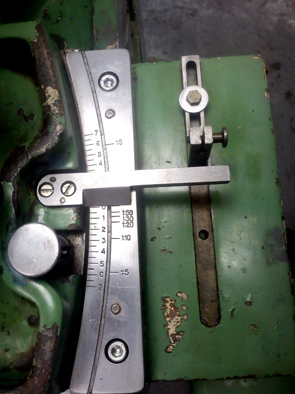

já když jsem viděl nastavovat kužely tak vždy podle nějakého referenčního, kterej upneš a stůl nastavíš tak aby jsi po něm jezdil v nule.. ty hodinky tam mají logiku v tom že když to bude křivě ujedeš třeba 100mm po tom kuželu a výchylka bude třeba 0,1mm tak ty na tom ramenu který bude mít třeba 0,5m nastavíš 0,5 podle uchylkoměru a bude to rovně..
ty hodinky nejsou určeny pro nastavování kuželu, respektive mají stejnou funkci při broušení kuželu i válcové plochy
jsou tam pro definovatelné pootočení vrchní části stolu proti spodní, kompenzuje se tím nerovnoběžnost osy obrobku (spojnice hrotů koníka a vřeteníku) a přímky po které jezdí stůl, osa obrobku se změní při každé změně polohy koníka podle délky obrobku nebo vřeteníku
počítá se s tím, proto to lze takto kompenzovat
natáčení vrchní části stolu má tedy podobný význam jako posouvání koníka u soustruhu
při broušení válce se s tím pracuje tak, že upneš kus, zkusmo ho obrousíš, změříš průměr na dvou místech třeba 50 mm od sebe, naměříš že to máš do kužele třeba o 0,03
víš že osa otáčení horní části stolu je od hodinek třeba 500 mm, tedy 10-násobek, na hodinkách pak nastavíš (díky nim víš o kolik s tím hýbeš) 0,03/2*10=0,15mm správným směrem a už to brousí válec
u kuželu taky tak, štíhlé kužely se nastavují pomocí té stupnice a dolaďují se podle kalibru na tušírovací barvu a podobně, hodinky jsou tam pak jen abys věděl o kolik si s tím hnul
pokud kuželovitost obrobku dokážeš přesně změřit třeba v nějakém přípravku pak nepřesnost kompenzuješ stejně jako u válce
proto je taky držák hodinek posunovací
takhle jsem si to vymyslel a vyzkoušel jako samouk, možná že to je ještě jinak, určitě jsem "objevoval Ameriku"

ja to delam tak ze na prvni upnuti i skrtnout kotoucem na zacatku a na konci obrobku a pak pokracovat jak pise testone...
kazdopadne nechava se pridavek na brouseni cca 0,2mm pokud to budes kalit tak 0,3mm a pokud jsem si jistej v obsluze soustruhu a brusky tak ti staci i 0,1mm .-)

RaS píše:já když jsem viděl nastavovat kužely tak vždy podle nějakého referenčního, kterej upneš a stůl nastavíš tak aby jsi po něm jezdil v nule.. ty hodinky tam mají logiku v tom že když to bude křivě ujedeš třeba 100mm po tom kuželu a výchylka bude třeba 0,1mm tak ty na tom ramenu který bude mít třeba 0,5m nastavíš 0,5 podle uchylkoměru a bude to rovně..
Ovšem tady pozor, je třeba zároveň uvést, a to zejména u kuželové plochy!!!, že pomocí referenčního kužele (např. kalibru) je třeba zajistit velmi přesné umístění kuličky úchylkoměru do osy toho kalibru (osa hrotů)
V případě, že nebude ta kulička na setinu v ose, tak ti to naměří přesně na pikaču to co jsi zrovna nechtěl
Pokud na té brusce bude znát rexolv přesnou vzdálenost osy rotace stolu(čep na kterým se to otáčí) a osy toho úchylkoměru, jako že to bude určo nějaká celá přesná hodnota
Mám o tom takovej článeček v konceptech,je to docela zajímavý především u kuželových nástrojů, zejména nastavení dlouhého kuželového výstružníku s břity ve šroubovici na dvouúhlových naklápěcích hrotech je lahůdka par excellence
U válce to dělám tak jako testone, u kužele pokud není referenční kužel, tak jedině tím druhým způsobem jak jsem popsal
Na ty přídavky na broušení jsou nějaký normy, mám někde zašitou tabulku, ty 0,2mm je u průměru 12mm čím víc, tím větší
.... já jsem u brusky nakulato taky ještě dlouho "objevoval Ameriku" v další věci, a to sice při jakém natočení horní půlky stolu orovnat kotouč, co se změní, před konečným vyrovnáním nebo po něm? Bude kotouč do kužele? Vždyť mám orovnávák na koníku a natočím-li s horní stůl, změní se jeho poloha.....
Až po delší době (dokonce jsem se na to ptal i tady na foru) mi došlo že je to úplně jedno, protože orovnávám pohybem stolu po loži a tento pohyb přece nemá nic společného s natočením horní půlky...

Já používám úchylkoměr u úhlové stupnice na hrotové brusce na najíždění zpět do polohy osy rovnoběžné s podélným posuvem. Abych nemusel znovu přebrušovat nebo měřit kontrolní válec.

Zdravím pánové, i když si brusku ještě dávám do kupy a teprve se chystám na broušení kužele, tak přesně tuhle otázku jsem si pokládal. Jak již tady bylo vysvětleno u odměřování kužel, to že dotek indikátoru musí byt přesně v ose hrotu, to samé bude platit pro nastavení osy vřetene.
Jak nastavujete osu vřetene, tak nějak tuším že nastavení od oka podle měrky bude nedostatečné, i když u velkého průměru kotouče bude odchylka asi způsobovat minimální rozdíl v kuželovitosti?
Zajímalo by mě spíše nastavení fortuny pro vnitřní broušení, tam bude asi nesouslednost os způsobovat větší odchylku v kuželovitosti?
Napadlo mě nějak upnout pupitasky do fortuny a osahat si tak díru, je nějaký jednodužší způsob jak toto nastavit?

Nechcem tu brat nikomu ilúzie, ale v reálnej prevádzke na nejaké nepresné nastavovanie cez udelatka nie je čas. Najrýchlejšia a najpresnejšia metóda je založiť kus medzi hroty do brúsky, od oka nastaviť uhol a obrusit aspoň nejakú plochu, dokonca nemusí byť ani po celom obvode. Na meracom stanovišti treba nachystať sinusove hrotove pravítko, cez johansonky nastaviť pozadovany uhol. Kus vybrať z brúsky, založiť do hrotového sinusoveho pravítka a odmerať najvyššie body čo možno najviac od seba vzdialené. Podľa odchýlky od oka upraviť natočenie stola, prípadne kto má rád indikátor na stupnici, tak s ním. Zas obrusit plochu, zas premerat, a tak dookola. Pri troche šťastia sa dá trafiť kužeľ na tri merania.
