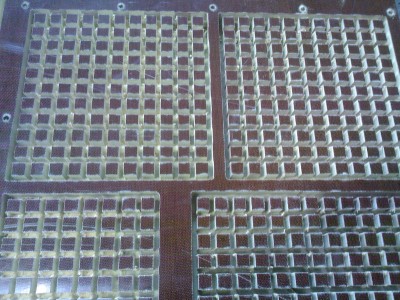

Nazdárek borci... nerobili ste si tu niekto hobby vakuovy stol? potrebujem uchytavat 3mm preglejku a frezovat durch a ked to dam na obojstrannu pasku tak to nalepovanie a odlepovanie je niečo strašné a to ani nehovorim o spotrebe pasky a ked to dám na bočne upinky tak sa strasne v strede prehyba ked frezujem. O stole uz mám predstavu z vrchu ako filter proti bordelu by som dal tenku MDF-ku ale čo neviem aku vyvevu alebo dmychadlo použit... s akym vykonom aby som mal dostačujuci podtlak a vakuum. Poradte mi prosím kto s tým máte skusenosti aby som nekupil niečo čo nebude fungovat
EDIT: zabudol som tu dodat ze velkost vakuovacieho stola bude 750x500mm

nevím jak jsou řešeny profi stoly ale já jsem to dělal následovně
do desky pertinaxu 30mm tlusté jsem si udělal rastry 10x10mm trojjkou frezou , a celý stúl si rozdělil na několik různě velkých komor, na vrch této desky jsem přilepil desku 3mm v ní ve stejném rastru 2,5mm díry a navrchu slabá silikonová guma taky s prosekanýma dírama ,
z toho celého je vyvedeno 5 hadiček , z každé sekce jedna a napojeno na průmyslový vysavač , púřekližku to drží pěkně , nejlepší to je na gravírování plexi , plastů a plechů, když by se dala vývěva tak by to bylo ještě lepší ,

nazdaaar packo .... a čo si mal medzi tym deravým stolom a preglejkou aby is mohol frezovat durch? to ked stači priemyslovy vysavač tak to dmychadlo čo planujem by mohlo byt dobre na to :)

jako spotřební material jsem měl perforovaný karton , ale drželo to podstatně hůř , musel jsem kolem desky dát hranoly aby necestovala dostrany , ale proti průhybu to stačilo .
na frezovaní vezkrz by to chtělo pořádné dmychadlo nebo vývěvu
