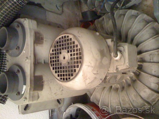

Nazdárek borci... nerobili ste si tu niekto hobby vakuovy stol? potrebujem uchytavat 3mm preglejku a frezovat durch a ked to dam na obojstrannu pasku tak to nalepovanie a odlepovanie je niečo strašné a to ani nehovorim o spotrebe pasky a ked to dám na bočne upinky tak sa strasne v strede prehyba ked frezujem. O stole uz mám predstavu z vrchu ako filter proti bordelu by som dal tenku MDF-ku ale čo neviem aku vyvevu alebo dmychadlo použit... s akym vykonom aby som mal dostačujuci podtlak a vakuum. Poradte mi prosím kto s tým máte skusenosti aby som nekupil niečo čo nebude fungovat
EDIT: zabudol som tu dodat ze velkost vakuovacieho stola bude 750x500mm

chalanisko predava toto http://stroje.bazos.sk/inzerat/20083323 ... rpumpa.php" onclick="window.open(this.href);return false; sice to uz poslal poštou ale pisal som mu ze si baliček zatial dotyčný neprevzal a uz je to tam 11-ty den ze ked sa mu to vrati ze mi to predá mohlo by to vykovo stačit dufam. Spravim normálne dražky po celom stole a zvrchu by som dal tenku MDF ako filter a myslim ze by to dmychadlo utiahnut malo
Příspěvky: 7163
6. 12. 2012, 10:52
to dmychadlo je pěknej macek to by stačit mělo

Borci a čo hovoríte na toto na obrazku? mam možnost to mat plne funčné za 70€ .... Elektor Karl W. Muller, špecifikácie:
300mbar
4.6m3/min
2870 ot/min
2.3 kW
Ak by to bolo pre mna vhodné tak toho siemensa by som nechal Zamimu...má presne taký isty typ tak by to mal na nahradne diely
