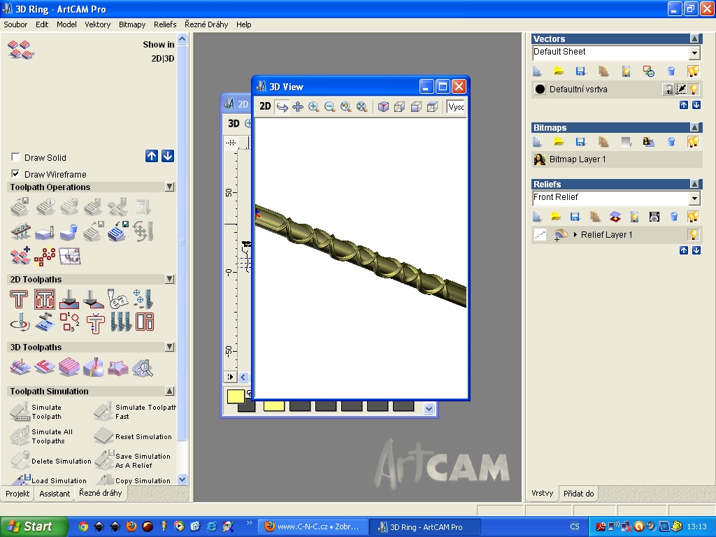

Zdravím.
Mám sústruh na drevo ovládaný Machom3 a chcel by som na ňom vyrobiť niečo takéto http://www.youtube.com/watch?v=uPodEIdL34c" onclick="window.open(this.href);return false;
Poraďte ako začať.

Na suporte mám upnutú hornú frézku. Aj som niečo skúšal frézovať, ale program bol napísaný ručne a pre rovinný tvar. Ak máte niekto nejaký G-kód na skúšku, niečo jednoduché by som privítal.

tohle zvládá perfektně program ARTCAM , umí generovat G kod pro rotační 3D modely

packa píše:tohle zvládá perfektně program ARTCAM , umí generovat G kod pro rotační 3D modely
Máš sním skúsenosti? Kde sa dá získať?
něco jsem v něm dělal a dělám je to multifunkční násroj , kde ho sehnat ??? na netu si stáhni demo ,
můžeš si udělat relief a pak ho necháš svinout do kruhového tvaru , je to jednoduché , pak si přímo zněj vygeneruješ G kod
jaké ty potřebuješ souřadnice v G kodu
