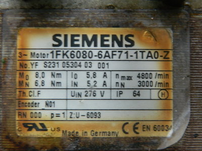

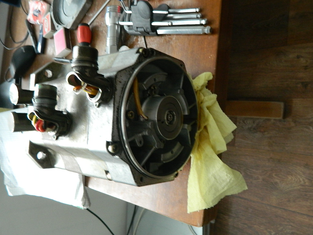

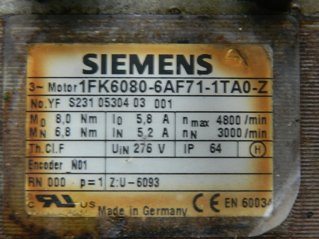

mam motor 1fk6080-6af71-1ta0-z, dle oznaceni /1ta0/ byl mel mit 2-polovej resolver viz. http://www.novec.ru/catalog/catalog/sie ... rives2.pdf" onclick="window.open(this.href);return false;
nicmene na stitku je napsano encoder, vic dokumentace jsem opet nenalezl.

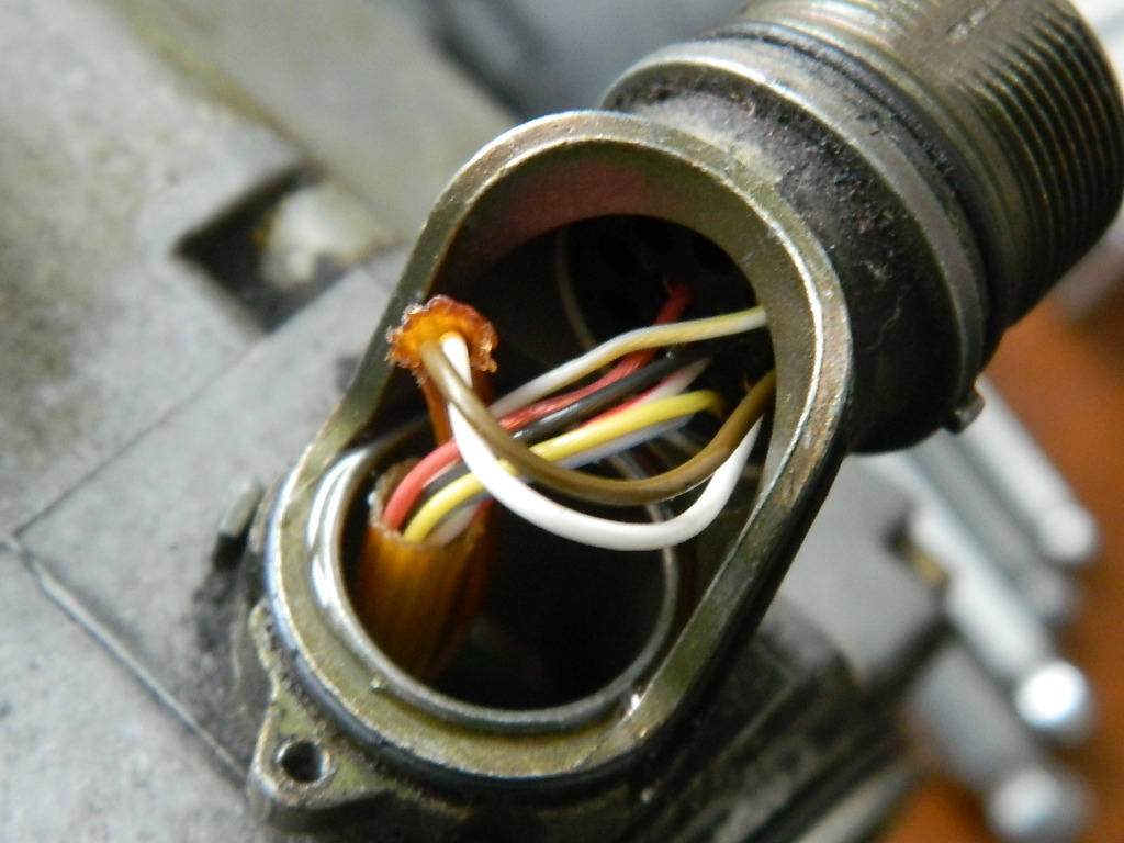

nejvetsi problem mam se zapojenim konektoru enkoderu /posledni fotka/:
- 2 draty asi napajeni /kolik V?/, draty vedou nekam smerem k vinuti

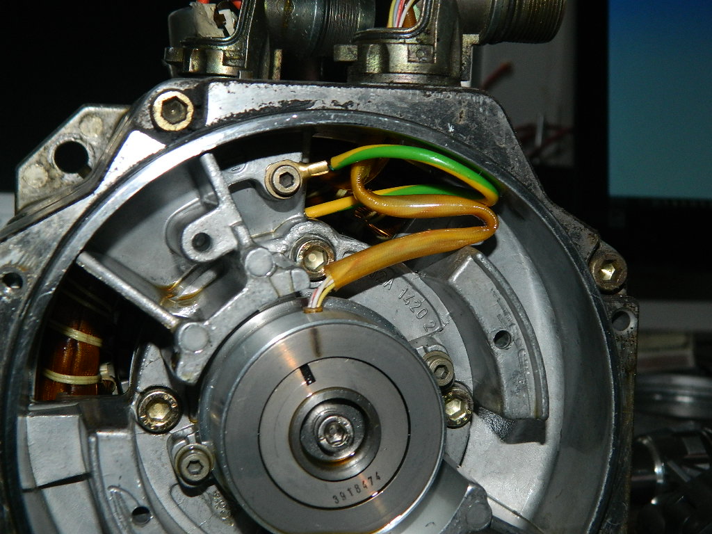

- 6 dratu asi a,b,z a negovany, vedou k asi enkoderu /na predposledni fotce videt/
nevim na co presne napajeni pripojit, kam + a - a kolik volt, nerad bych to zmrsil.

podle konstrukce bych spíš typoval že jde doopravdy o resolver.

je tam sinus, cosinus napájení a teplotní čidlo, na enkodér to nevypadá, co vím tak dávali docela sofistikované s možností čtení absolutní polohy.

jo, tohle je resolver. Pokud potřebuješ servo s absolutním enkodérem, nebo servodriver k tomu motoru (pro resolver i pro absolut), tak nějaké mám.

zkus začít na 5v tím nic nezkazíš, někde by to tam ale mohlo být, skoro bych tipoval že to bude na 24 ale to nevím jistě, vzhledem k tomu že je to budící napětí nemělo by se v zásadě nic stát, pak ti poleze výstup o poměrovém napětí budícím bych tipoval. Já tu měl resolverů jen pár a vždy jsem je jen rozebral odstranil a nikdy nevyzkoušel

Resolver sa napaja striedavym napatim o frekvencii par kHz, ja co som videl tak to bolo 3.5V, toto napatie musi generovat driver. De facto ma 3 pary vinuti, jedno je napajacie a dve vystupne. Napajacie sa da rozlisit ohmmetrom, ma vacsinou iny ohmicky odpor ako vystupne. Mne sa zatial takto podarilo rozbehat kazde servo.
Tie dva draty co idu smerom do vinutia je teplotne cidlo, najskor asi rozpinaci kontakt - ale moze byt aj nejake cidlo, to sa da posudit ohmmetrom.
Takze v podstate bez drivera z resolver vstupom sa nepohnes (existuje obvod na prevod resolver-enkoder, ale toto by som asi neriesil)
